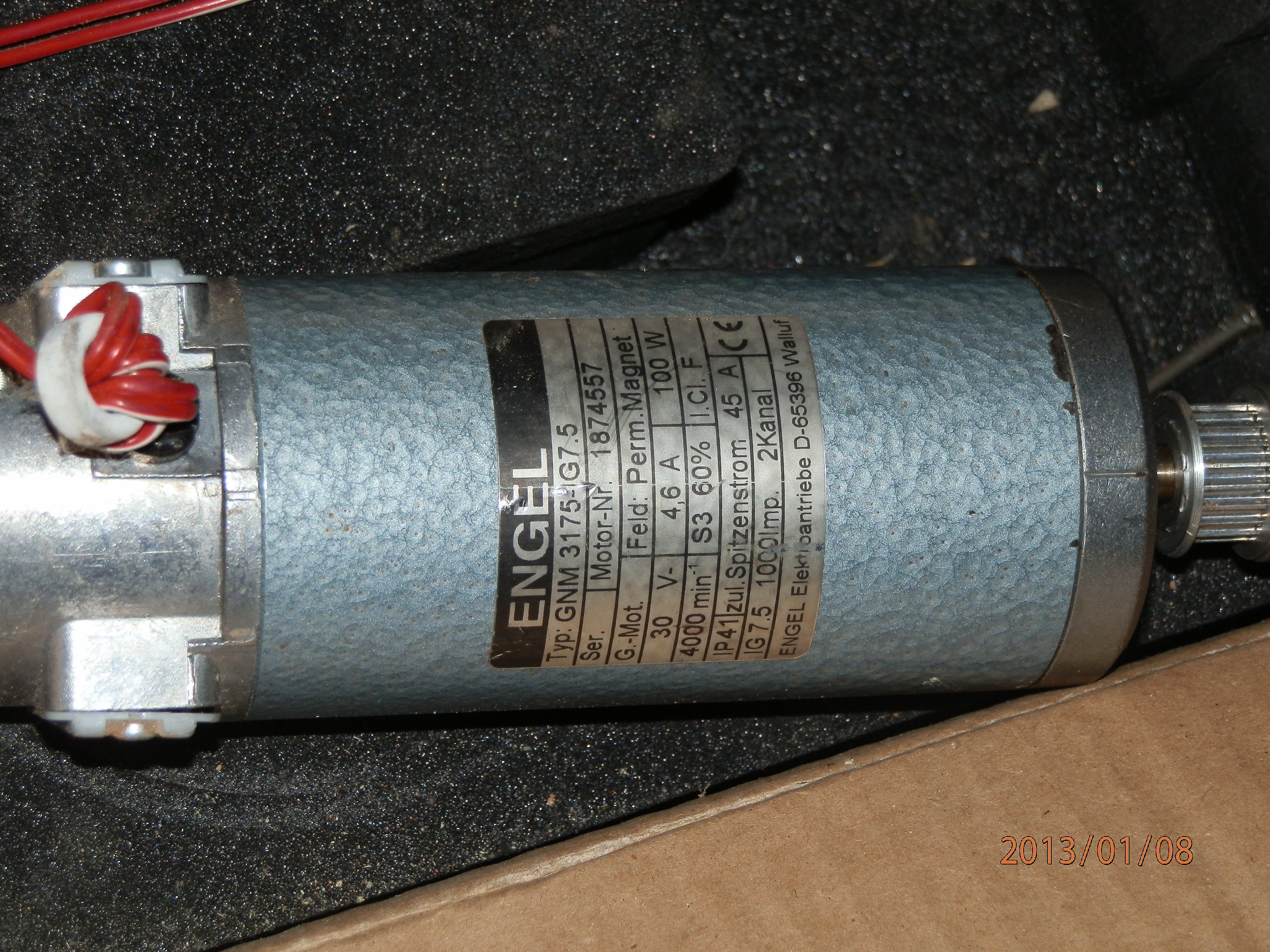

Ahoj Bořku,
Mohu ti věnovat servo s encodérem, nemam driver.
100w, řekl bych, že by jsi to měl utáhnout a tahá to toto: http://www.datron.de/produkte/cnc-masch ... hinen.html" onclick="window.open(this.href);return false;
