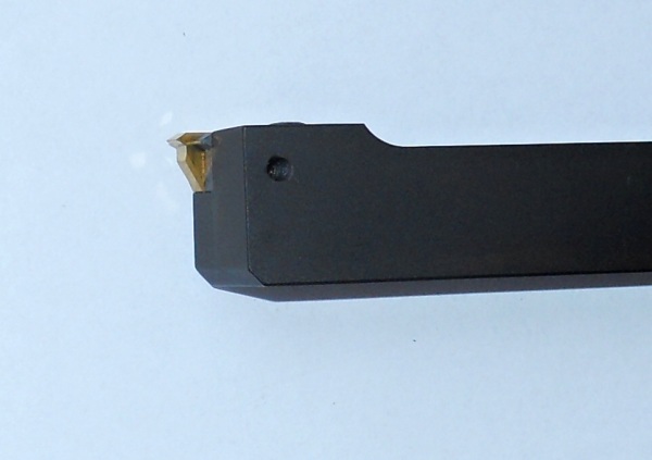

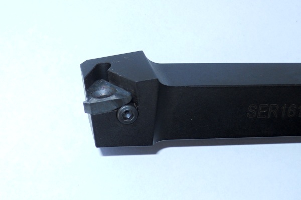

Může mi někdo poradit k čemu je destička na držáku závitových destiček?
Je to řezná destička nebo něco jiného
Příspěvky: 23406
3. 7. 2013, 8:31
podlozka na vejsku
picom
Příspěvky: 2360

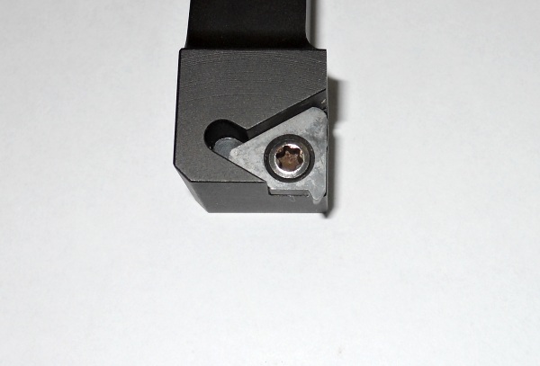

3. 7. 2013, 8:43
To mě taky napadlo, ale má zapuštění pro šroubek, je z tvrdého materiálu a zoubek je o dost menší než destička.
Příspěvky: 23406
3. 7. 2013, 8:45
to je divny
setkal jsem se uz parkrat s podlozkami
picom
Příspěvky: 2360
3. 7. 2013, 8:50
pokud je to podložka,tak se nějak nepovedla
Příspěvky: 8477
3. 7. 2013, 10:12

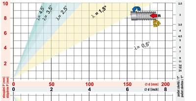

To je podložka. Upíná se tím bočním šroubkem. Centrální šroubek jí jen volně prochází, ten má přitáhnout závitovací destičku. K závitovým nožům se používají úhlové podložky, které mají za úkol plátek mírně vyosit - používá se to to u závitů malých průměrů, aby byla dodržená geometrie břitu a hřbetu vůči závitu. Výrobci dodávají k nástroji zpravidla několik různých podložek s různým úhlem.
To, že je menší, moc nevadí :-)

Zkusím to použít jako podložku, ale nechápu proč je tam zahloubení pro šroubek a materiál tvrdší než radeko

prostě je to spotřebák, určený k vysoké produkci, při poškození se jen vymění destička a ne celý držák. To zahloubení si myslím za první odlehčuje střed plochy pod plátkem, za druhé usnadňuje zavedení šroubku při výměně plátků, kolikrát je k tomu přístup jak k penězům - na některých strojích,

Pokud mě paměť neklame, tak podobný systém má Korloy. Jinak na přiloženém obrázku je harmonogram, jaká podložka má být pro jaký závit.

picom píše:To mě taky napadlo, ale má zapuštění pro šroubek, je z tvrdého materiálu a zoubek je o dost menší než destička.
Ta seda podlozka tam je preto, aby mal sediet na com platok, niekedy nebyva, hlavne pri malych platkoch...Srobik tam je nato , aby tam mala ako drzat, no nemusi byt , byva niekedy aj pruzina....A ked napr. naburas s nozom do materialu tak neznicis hned nastroj, ale napr. platok a podlozku a tu potom vymenis, ak neznicis cely nastroj...
