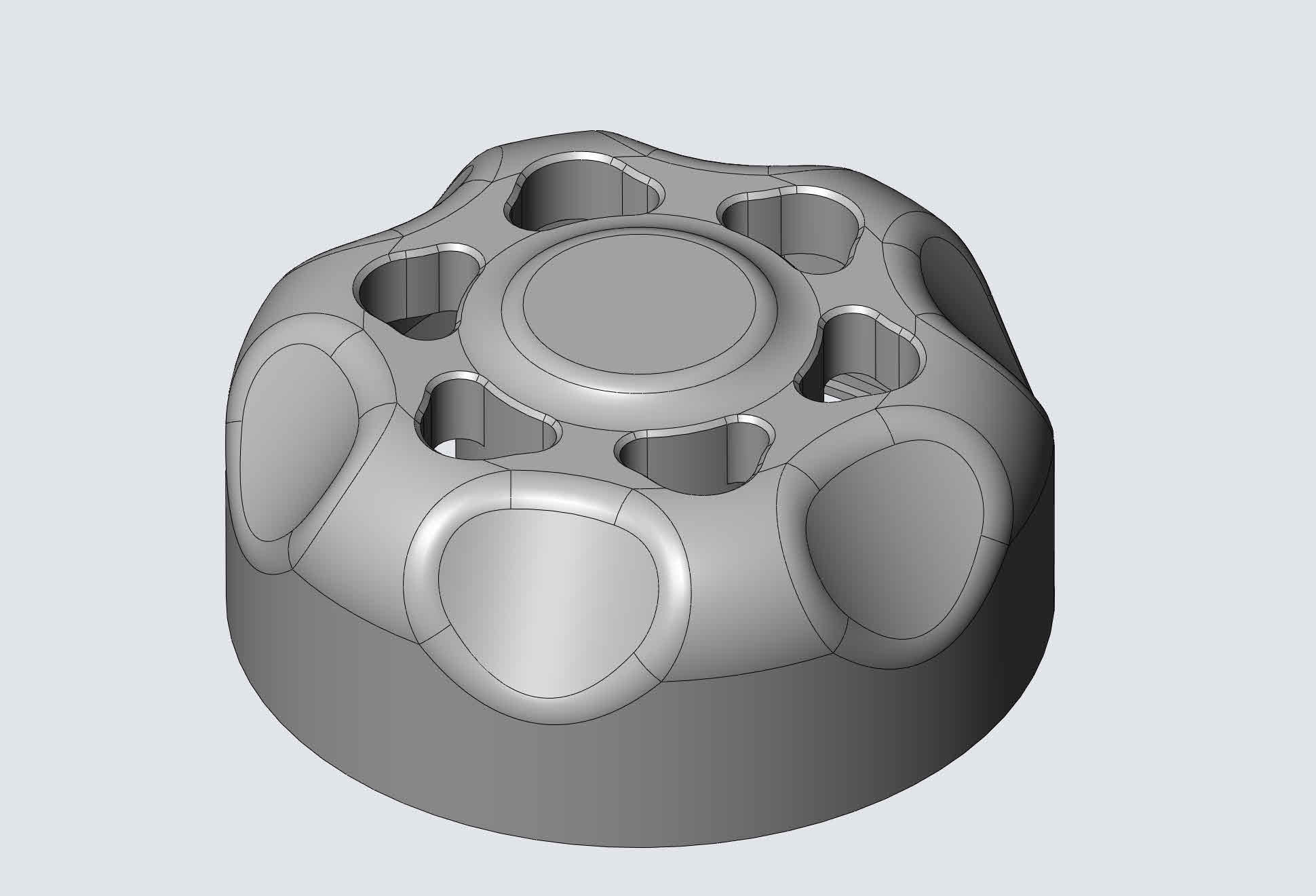

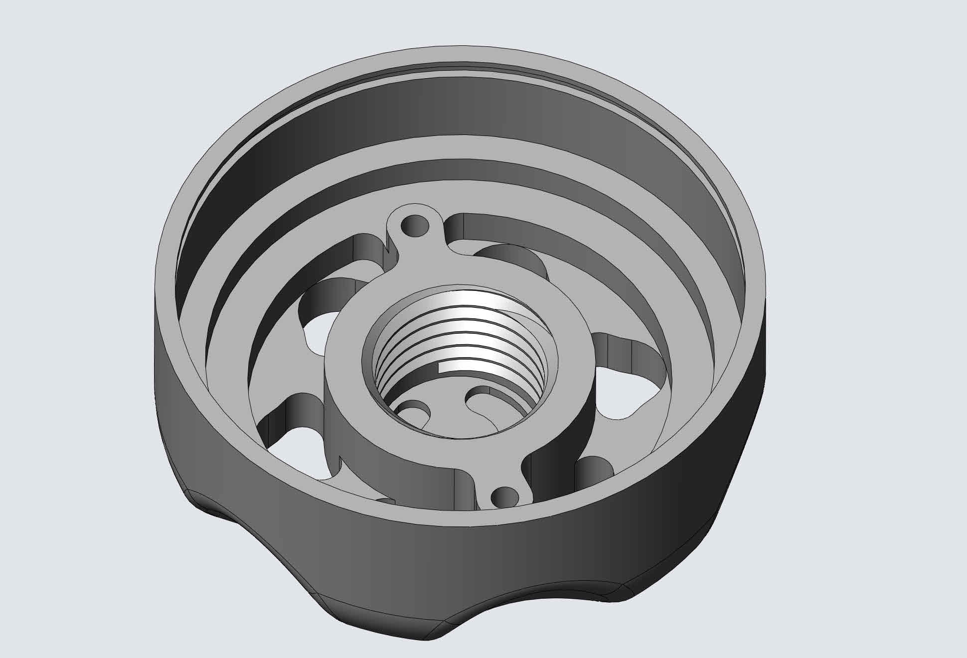

Ok, dávám návrh. Bude-li přijat, doplním modely v neutrálním formátu, podrobnější výkresy, možnosti upnutí, polotovar, nástroje a řezné podmínky.
Je to reálná věc, která mi, pokud si vzpomínám, dělala největší potíže při programování, byť zase nevypadá tak složitě
A je to z plastu, takže nebude hrát roli chlazení, opotřebení nástrojů, odvaha zajet hloub či nikoliv apod.

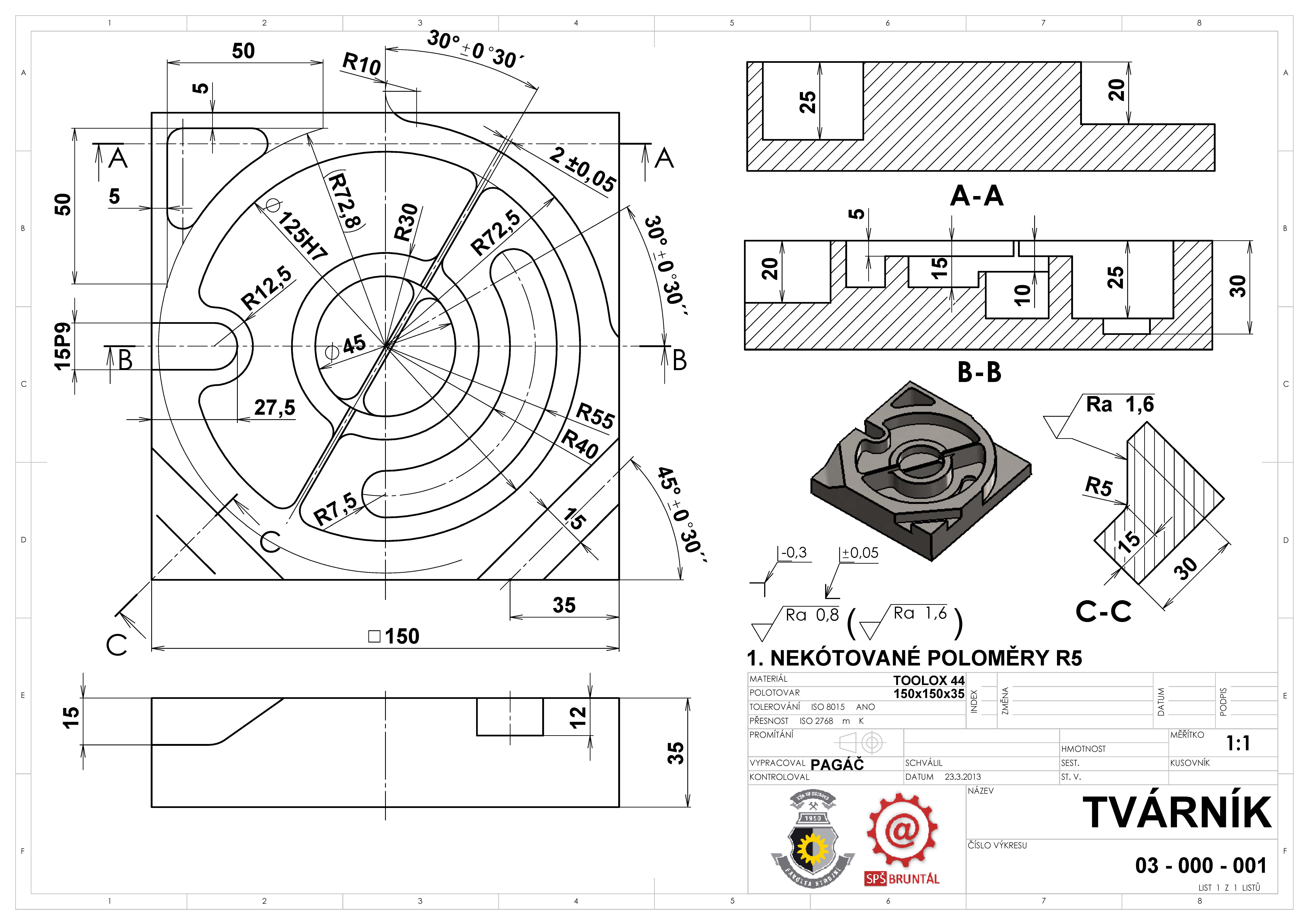

A co pro začátek opravdu dát jednoduchý výrobek, jako měli naši odborníci a dodavatel camu v Bruntále?
Od pana Procházky bychom kus použili až poté, je to pěkný model.
Jak bylo ale zmiňováno, pro začátek nějaký opravdu jednoduchý model pro 2D frézování.
Ohledně nástrojů bych se držel stejného, co použili v Bruntále:
Hrubování - monolitní fréza toroidní - D8 R0,5 - 4 břity - vc=120m/min, - fz=0,06mm/z - ap=9mm - ae=12mm.
Dokončování - Monolitní fréza válcová D8 -6 břitů - vc =175m/min, fz =0,04mm/z, ap =25mm, - ap =25mm,
Dokončení šikmé plochy - Kulová fréza D8 - 2 břitá - vc =150m/min, - fz =0,12mm/z, - ap =0,4mm, - ae =0,4mm.
Osobně bych to D8 R0,5 vyhruboval a nechal na straně 0,1 mm přídavek, poté tou D8 válcovou na celou hloubku dokončil
a kulovou frézou dokončil šikmou plochu.
Co vy na to?

tohle je docela oříšekmaca píše: Hrubování - monolitní fréza toroidní - D8 R0,5 - 4 břity - vc=120m/min, - fz=0,06mm/z - ap=9mm - ae=12mm.
http://www.c-n-c.cz/download/file.php?id=27976" onclick="window.open(this.href);return false;
mne to tiez udrelo do oci...
asi tam mala byt D10

myslíš, že by to bylo snažší?dodo_mt píše:mne to tiez udrelo do oci...asi tam mala byt D10

je přece jasné, že to musí být 12ka a vyšší, když to má mít záběr 12mm, proto jsem psal že to těžko někdo udělá 8kou, ty jsi tomu dodal korunu, že tam měla být 10ka
jinak na tom Ap to v podstatě nezáleží
Já osobně bych tam dal opravdu D 8 , klidně Ap zmenši na 5 nebo 8.
Zkoušel jsem si to předběžně naprogramovat a je to malý tvar, v koutech je rádius R5.
Mám rád, když mohu vybrat pěkně rádiusy frézou menší jenž je rádius v rohu.
Fréza D12 se tam moc nehne a navíc to o moc neurychlíte. Můj názor.
Výsledný čas celkového kusu s frézu D8 mi vyšel 29 minut.
Musíme se tedy domluvit, jaké frézy použijeme.

Já bych tam navrhoval dát povinně hrubování frézou D12 s přídavkem 0.1 všude kde je to možné, dojetí rohů D8 s přídavkem 0.1 a načisto potom D8, to vše bez zpomalování v koutech. Dojíždění rohů je totiž občas problematická záležitost
