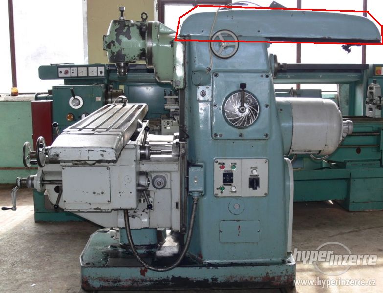

Sháním nějaký pořádný kus litiny, který by mohl tvořit základ CNC soustruhu. Zleva bych na to přimontoval vřeteno, vpravo bych zafrézoval lineáry na podélnou osu a na koníka. Napadá mě třeba rameno z nějaké větší horizontálky, např FA4H, viz foto. Kdyby někdo měl doma horizontku, kterou používá jen s vertikální hlavou ... :D Nebo cokoliv jiného s délkou nad 120 cm, šířkou nad 20 cm a váhou nad 100 kg :) Díky za každý tip.

Nehodil by sa ako základ lepšie stôl z frézy FA4H. Aj ja uvažujem nad CNC sústruhom. Videl som jednu FA4H, ktorá asi pôjde do šrotu :D

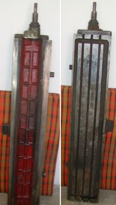

Jinak základ stroje je doma, je to stůl z frézky FA3V, naprosto ideální. 1250x250 mm, asi 130 kg, 10 Kč/kg. Ta frézka šla do šrotu asi funkční, ale zachovali se k ní nehezky, to už nikdo nedá dohromady. Měl jsem cukání vzít i vřeteno ISO40, ale nechal jsem to tam. Kovošrot Hulman, pobočka Vémyslice (u Moravského Krumlova).
