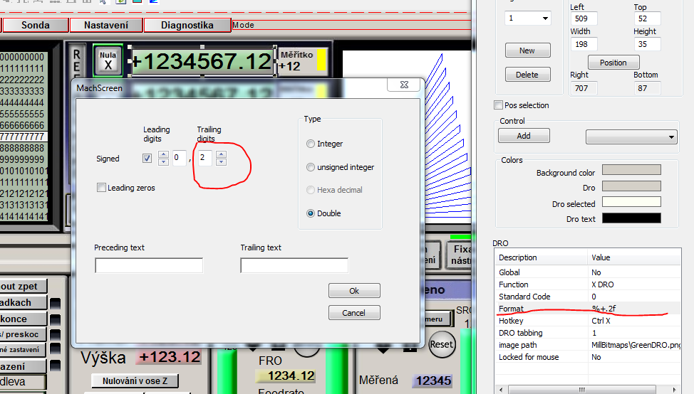

Nevíte proč mi displej polohy zobrazuje jen dvě desetiná místa?Na netu to všem ukazuje čtyři desetiná místa.

Tak to bude asi tohle

3. 8. 2013, 2:39
Ještě jednou. Nemůžu najít ten program Screen3.Artsoft předělal stránky a nemůžu to najít. Nevíte kde hledat?

Jo tak tam jsou hotové screeny, ale ne program na tvorbu screenů. Hledal jsem, ale marně.....

Mach3 Screen http://www.machsupport.com/wp-content/u ... Screen.zip
nebo
Screen4 http://www.machsupport.com/wp-content/u ... creen4.zip
nebo
Klaus’ MachScreen http://www.kd-dietz.de/index_eng
tyto odkazy na té stánce jsou! jen nejsou nijak odlišeny od ostatního textu.

Jo, díky, už jsem to taky vygooglel. Fuj, to je slovo. Už jsem to i stáhnul, tak zítra budou pokusi.

Ahoj pošli svuj screen a ja ti ho klidně uprravím jinak při změně desetiných císel se mění tato hodnota

Pánové, díky za všechny rady. Vše už jsem upravil a našel. Ten program na screeny je skvělej a hlavně jednoduchej, tak nabylo problém ty desetiny vyřešit. No a na to zvětšení jsem taky došel. V nastaveni dráhy nástroje jsem měl zaškrtnuto OBRÁBĚCÍ HRANICE, stačilo odškrtnout.
