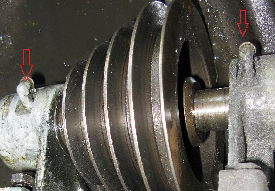

Snad nebudu vypadat jako :oops: :oops: :oops: .... ale jak se plní mazivem tyto maznice?
Je na to nějaká koncovka nebo se jen plní "rukou"?

zvednout vicko a nakapat olej?

jj díky za info.
Ale byla tam vazelína :(
Třeba ji tam někdo kdysi dal .... z pohodlnosti ... nevím ??????
Je je to strašně maličké, to nádobka maznice má v průměru cca 8mm.

ta tam nema co delat
bohuzel to ted musis rozebrat a vycistit

at nezakladam nove tema - jakym nastrojem se plni toto?

Tipoval bych ty stříkajdy na straně 10 Kompletního katalogu mazací techniky (7.8MB)

na to je tzv. "píchačka" - nádoba ve tvaru trubky, podle typu pr. třeba 30x150 mm délky, za zadní konec se to drží, v předním je dutý pístek se zpětným ventilkem a špičkou vracený pružinou, špičkou se to opře do toho trychtýřku, zatlačí se, pístek zajede dovnitř a tím vytlačí olej do mazničky

vezmu olejničku klasickou ,hubičkou zmáčknu kuličku nebo šroubovákem a naleji,nebo vezmu olejničku s pístkem narazím špičku na kuličku a napumpuji oil. Mám něco takového http://www.novato.cz/cz/sortiment/mazan ... tml?id=891" onclick="window.open(this.href);return false;
