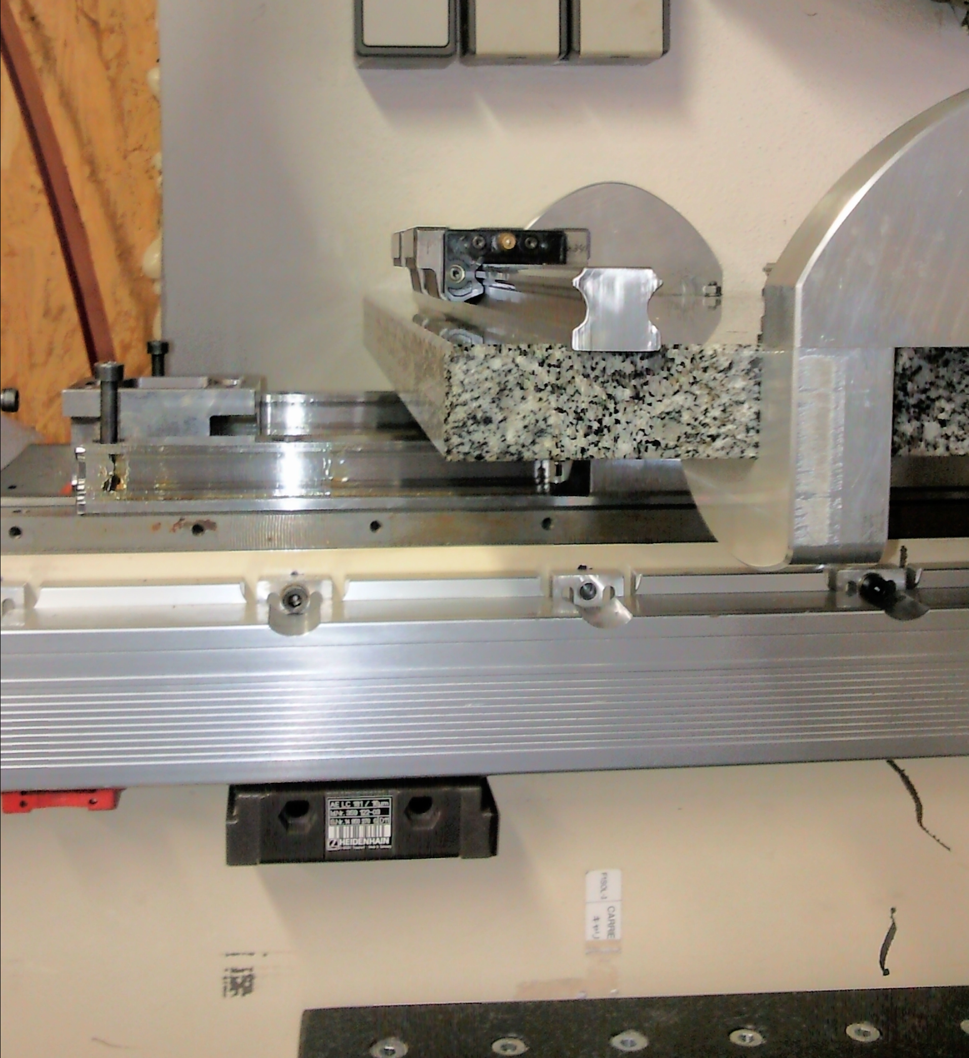

několikrát se tu řešilo použití granitu.....nechci jej pro CNCčko ale pro spec.měřící stůl , na něj přišroubovat lineární vedení.
Důvod? udělat základ jako ocelový svařenec či sešroubovat z XX dílů lze ale co to bude dělat na délce 1,4metru,šířka 40cm ?
sehnat vyzrálý litinový odlitek s takovými rozměry nepovažuju za reálný a odlévat polymerbeton se mi moc nechce,nemám s tím žádné zkušenosti a potřebuju tutovku . Ne že se mi časem bude rozpadat základ měřáku :-)
Nechat uříznout granit ,vyvrtat XX děr ....to není problém ale čím zalepit pouzdra se závity do granitu ? víc se ovšem přikláním k zalepení+přišroubování ocelových destiček např.tl.10mm a do nich udělat závity a drážky pro lineáry,přebrousit výšku.....
Použít chem.kotvu?
Díky předem za připomínky.

1. 9. 2013, 9:46
U měřicích stolů bývají vlepená nerezová pouzdra něčím co na pohled připomíná epoxid. Vtip je v použití minimální vrstvy epoxidu a nerezi, která má stejnou teplotní roztažnost jako žula (možná 1.4935 ?), takže nevzniká pnutí a deska se nekroutí.

1. 9. 2013, 12:16
jestli nerezová to jsem až tak nezkoumal ale máme ve firmě dvě Mitutoio desky a také mají lepená pouzdra se vzhledem Epoxy. Jenže jak víme když dva dělají totéž není to totéž :-).
Což použít tzv.těžké kotvy s kovovou kleštinou? utáhnout momet.klíčem tak aby se klešt.roztáhla na stěnu otvoru ale abych jej neroztrhnul.....epoxy jen vyplní zbytek prostoru a zvýší přilnavost. Prohledal jsem lecos ale váhám.

1. 9. 2013, 12:59
A co myslíte, že ta 0,05 mm vrstva epoxy s možná jinou tepelnou roztažností ovlivní?
stejně je přece nutno ty závitové vložky utopit pod úroveň povrchu té žuly
obdélníkové žulové měřící desky do rozměru +- metr se ukládají na tři body, jejich poloha je určena a předepsána výrobcem, odhadem je do tak v pětině délky od krajů
přesná poloha je výsledek výpočtu na nejmenší prohnutí vlastní vahou
byla by to hezká školní úloha z pružnosti pevnosti
....... nechat uříznout granit......
počítej s tím, že jestli Ti to budou řezat kameníci co jsou zvyklí na obklady a náhrobky a budeš se s nima bavit o nějaké přesnosti a rovinnosti, s největší pravděpodobností vůbec nebudou vědět o čem mluvíš
vždyť se to přece blejská a podle vodováhy je to rovný taky.........
jestli chceš koupit rovnej kus žuly (ve strojařském smyslu slova, tj. asi ve třídě přesnosti 00 nebo 01), musíš ho koupit jako příměrnou desku, ne jako kus pomníku nebo obrubník

1. 9. 2013, 1:02
Jenže tou kotvou vnesu do desky napětí, čímž zruším ten jediný důvod, proč se používá granit (200,000,000 let vystárnutý :-)) To se pak už rovnou dá vypálit deska z nějakého silnějšího plechu a je to pak 10x jednodušší :-)

1. 9. 2013, 2:09
"TESTONE" tys mne asi nepochopil.....na šutr nechci šroubovat lineáry přímo :-) takovej idealista fakt nejsem,píšu že přišroubovat kovové desky ,např.60x60xTl.12 ,na 1m lišty třeba 6ks.....ty přebrousit v sestavě a samozřejmě s přesnou drážkou pro lištu.
Takže i kdyby byl granit přebroušený v tol. +- 1mm tak mi to nevadí ne? pro mne důležité - že se základna nebude kroutit,prohýbat by snad mělo být jistý.
Příspěvky: 7580
1. 9. 2013, 3:58
sorry, to jsem napoprvé nepochopil
těžko říct, co to bude dělat
nějak mi to ale připomíná prvek kterému se říká bimetal
když už žula, jestli by nebylo jednodušší lůžko pro ty lineáry vybrousit přímo v té žule
Dia kotoučem vhodné jakosti by to určitě šlo, asi to ale v příslušném rozměru bude otázka 10-tek tisíc a ochoty majitele patřičně velké brusky brousit na ní šutr

12. 4. 2014, 8:34
testone píše:sorry, to jsem napoprvé nepochopil
SiC kotouč ?????
končím, pouštím se do mně neznámé oblasti a kázal bych asi bludy
anebo rovnou koupit něco hotového, třeba ojetinu
Tak jsem už pokročil s granitem na vyšší level :-))
Vyvrtal jsem cca 40 děr do dvou desek tloušťky 3 a 5cm, všechny díry skrz abych nemusel řešit lepení závit.pouzder.Šrouby pro lineáry půjdou skrz,ničemu to nevadí. Jedno mi hlava nebere.....všechny díry jsem vyvrtal DIA trubkovým vrtákem z Číny :) .Drážky pro lineáry jsem vybrousil do hloubky 1.8mm což mi stačí, DIA kotoučem-přímo na granit. Bude to přístroj pro měření a ne obrábění. Rovnoběžnost kolejnic perfektní. V práci dělám celkem běžně díly který musí lícovat ale při malé vůli se to na sucho rádo přidře. U tohoto vůle žádná a kolejnice v drážce krásně klouže. Taky mně hodně překvapilo že kotouč na drážky se po obvodu prakticky vůbec nezmenšil a perfektně drží i hrany , :shock: .Mám i hrncový takže jsem schopný si přebrousit i větší plochu. Jde to pomaleji ale jinak paráda ! žádné kroucení jako když se brousí velké ocelové desky nebo lišty.
Fotka je jen z mobilu
dosavadní poznatky jen kladný ,jde to nějak moc snadno....aby mi při konečný montáži kamínek neloupnul :) :roll:
