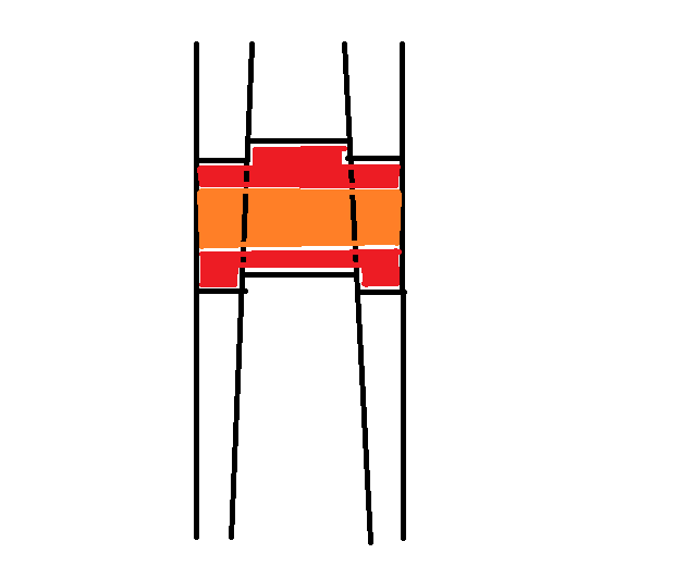

Vrtačkou frézovat ocel prostě nejde. Hlavičku drží jen kužel a nic více. U frézky to je šroubem shora.Také ložiska nesnesou příliš boční zatížení.

chceš li to zafixovat,zakolíkuj to . Chceš aby ti nevyletěl kužel ? Máš li ho na vyrážecí klín tak to jde přez něj zafixovat.
červené jsou vymezovací podložky kdy horní se opírá o kužel a spodní o vřeteno a oranž je klín kterým to zaretuješ , souose se to točí,tak ti to odstředivou sílou nevylítne.
