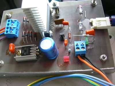

snažím se postavit svou první frézku.Hotovo mám asi z 80%.Udělal jsem si drivery s TB6560, zdroj a pc pro tento účel.Ale přišel jsem na to, že vlastně nevím, jak vyzkoušet, jestli mi to funguje.Motory bych chtěl namotovat až po vyzkoušení že se opravdu točí.Potřeboval bych poradit jak s Machem3, (nebo jinak) ty motory a drivery vyzkoušet před samotnou montáží do frézky samotné.

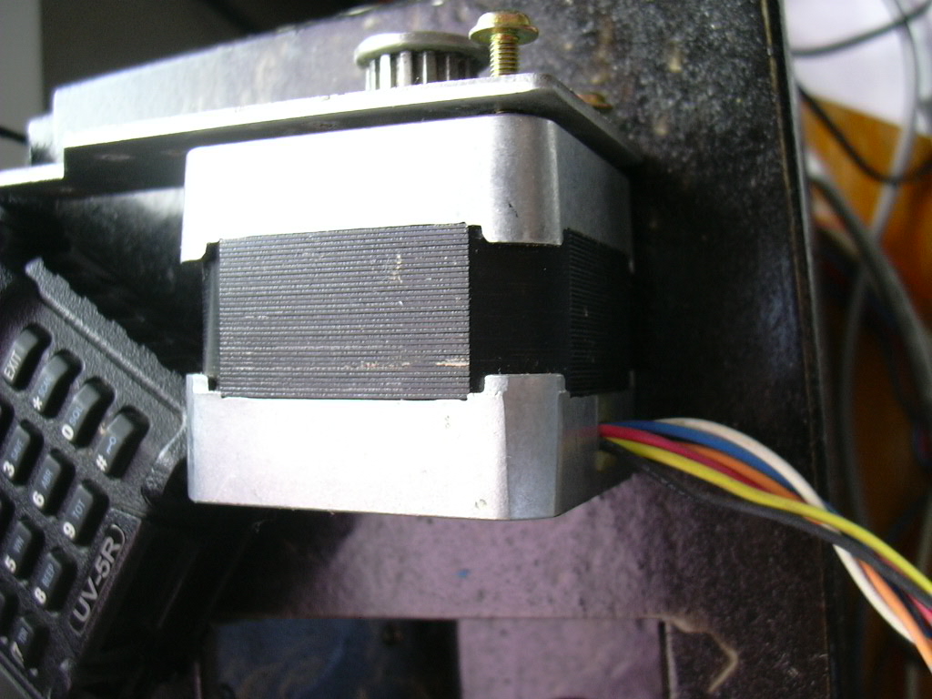

já jsem se asi špatně vyjádřil.Takže jinak, nevim kde a jak s machem ten motor na stole roztočit.Nejspíš to bude asi každému mimo mě jasné..A když v tomhle neuspěju, tak bych pak řešil zapojení motoru a driveru.Motory jsou asi stejné jako tady http://www.c-n-c.cz/viewtopic.php?f=15&t=11112" onclick="window.open(this.href);return false;, driver s TB6560 v klasickém zapojení...
Příspěvky: 9435
18. 9. 2013, 6:38
Najdřív ověř propojení motoru a driveru, na to mach nepotřebuješ. Pouze přiveď na ENABLE vstup logickou jedna (+5V). Správně zapojenej motor začně syčet a osičkou nepůjde točit. Pak pošli z libovolného zdroje na vstup STEP pár impulzů, motor by měl začít dělat kroky (co pulz, to krok). Jako zdroj může posloužit i kousek drátu s pěti nebo nula volty (podle toho, jak má tvůj driver ošetřený vstupy - jestli pull-up nebo pull-down - nevim, jak je to "klasicky"), kterym budeš ťukat na kontakt STEP vstupu. Mach je elegantnější, ale zase tam může vzniknou spousta dalších komplikací, takže to zkus až jako další krok, když už budeš vědět, že ti driver funguje.. návodů, jak se nastavuje mach, je plnej internet..

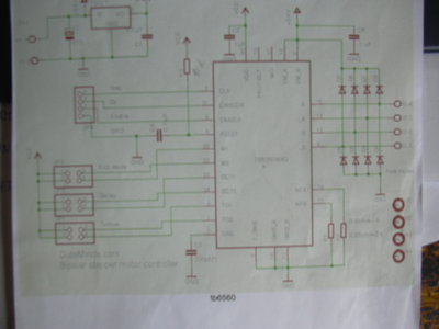

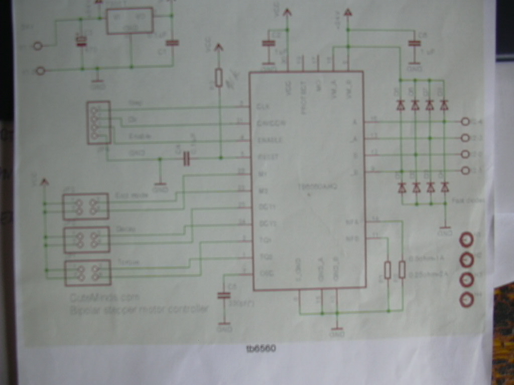

Abych neplýtval Tvým časem a nezkoušel Tvojí trpělivost tak asi začnu od začátku.Schema driveru tady z fora, driver samotný a motor..Podotýkám že můj obor je spíš elektronika, cnc je spíš nutné zlo, takže budu vděčný za tvou trpělivost :)
Příspěvky: 9435
19. 9. 2013, 11:25
No a co už jsi teda zkoušel, co fungovalo, co ne, s čim konkrétně si nevíš rady?

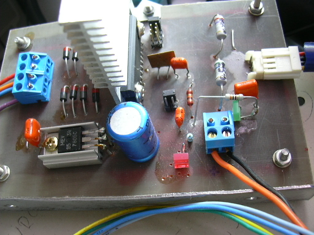

tak motor nekrokuje, proč to netuším...
Příspěvky: 9435
30. 9. 2013, 4:05
ENABLE je na jedna, motor syčí, osičkou nejde otočit, generátor impulsů s 555 prokazatelně generuje pulzy (ověřeno třeba LEDkou), jeho výstup je připojen na STEP, přesto se motor netočí..? Pak máš buď v háji Toshibu nebo přerušenou cestu někde na trase generátor - pin 3, prověř. Pokud je něco jinak, pořádně to popiš. A ještě napiš, jaký máš k dispozici diagnostický vybavení (DMM, osciloskop..).
