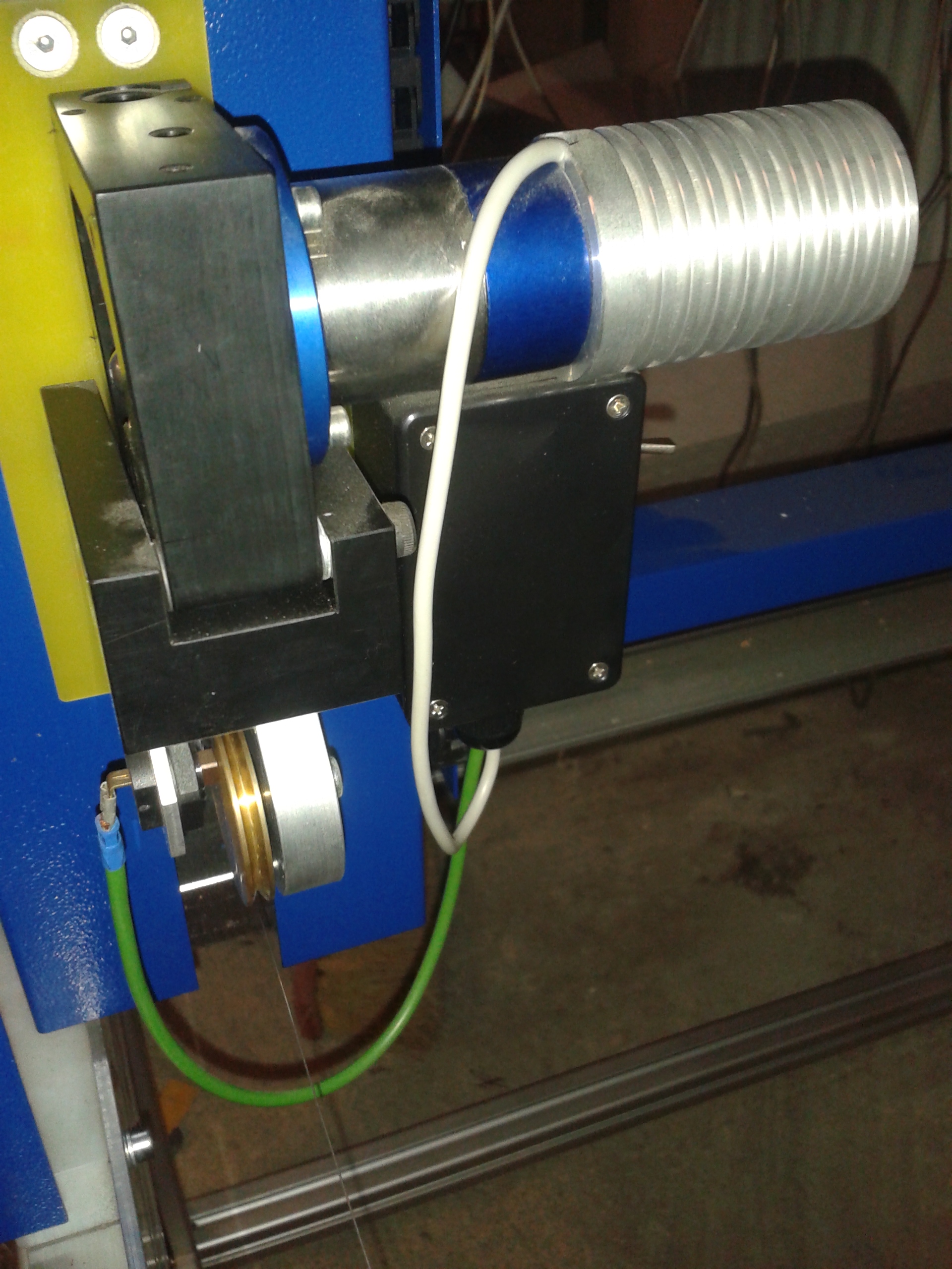

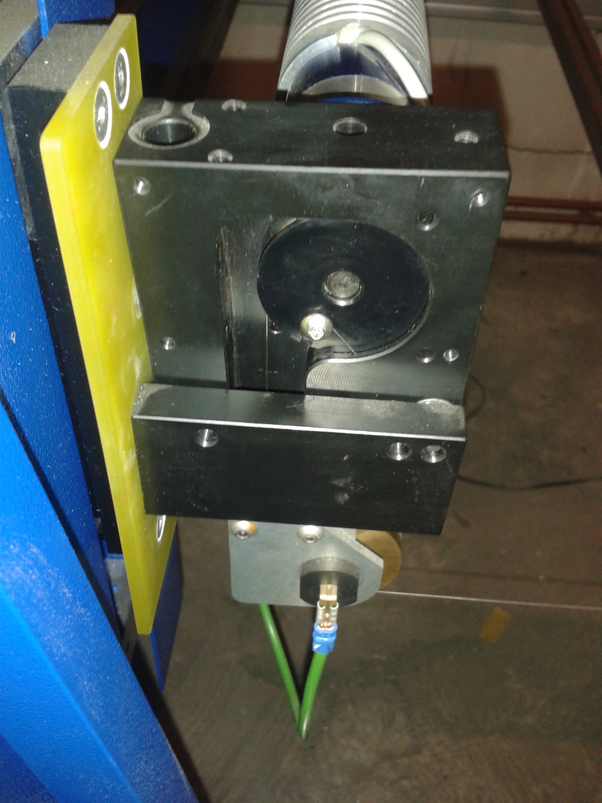

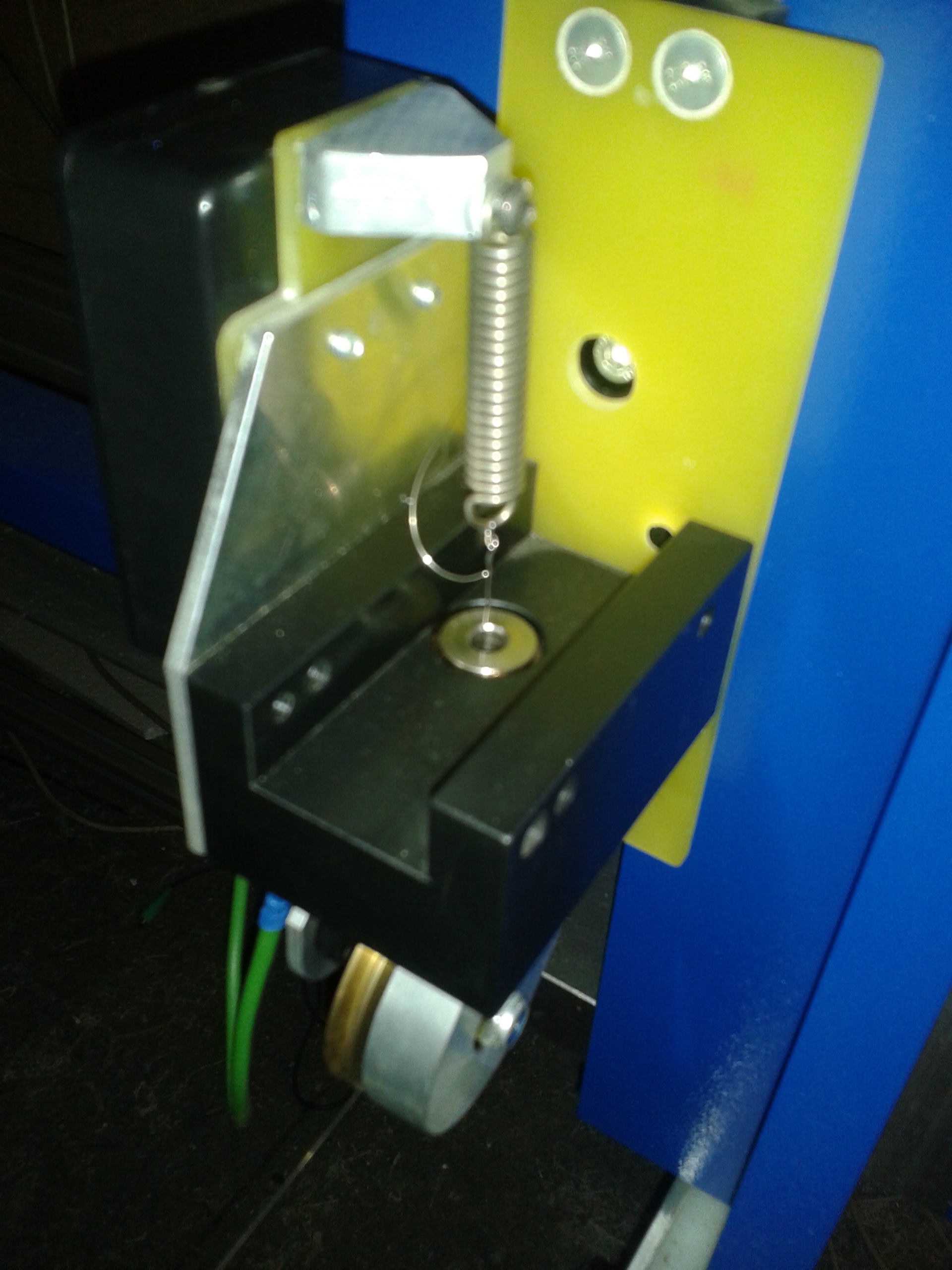

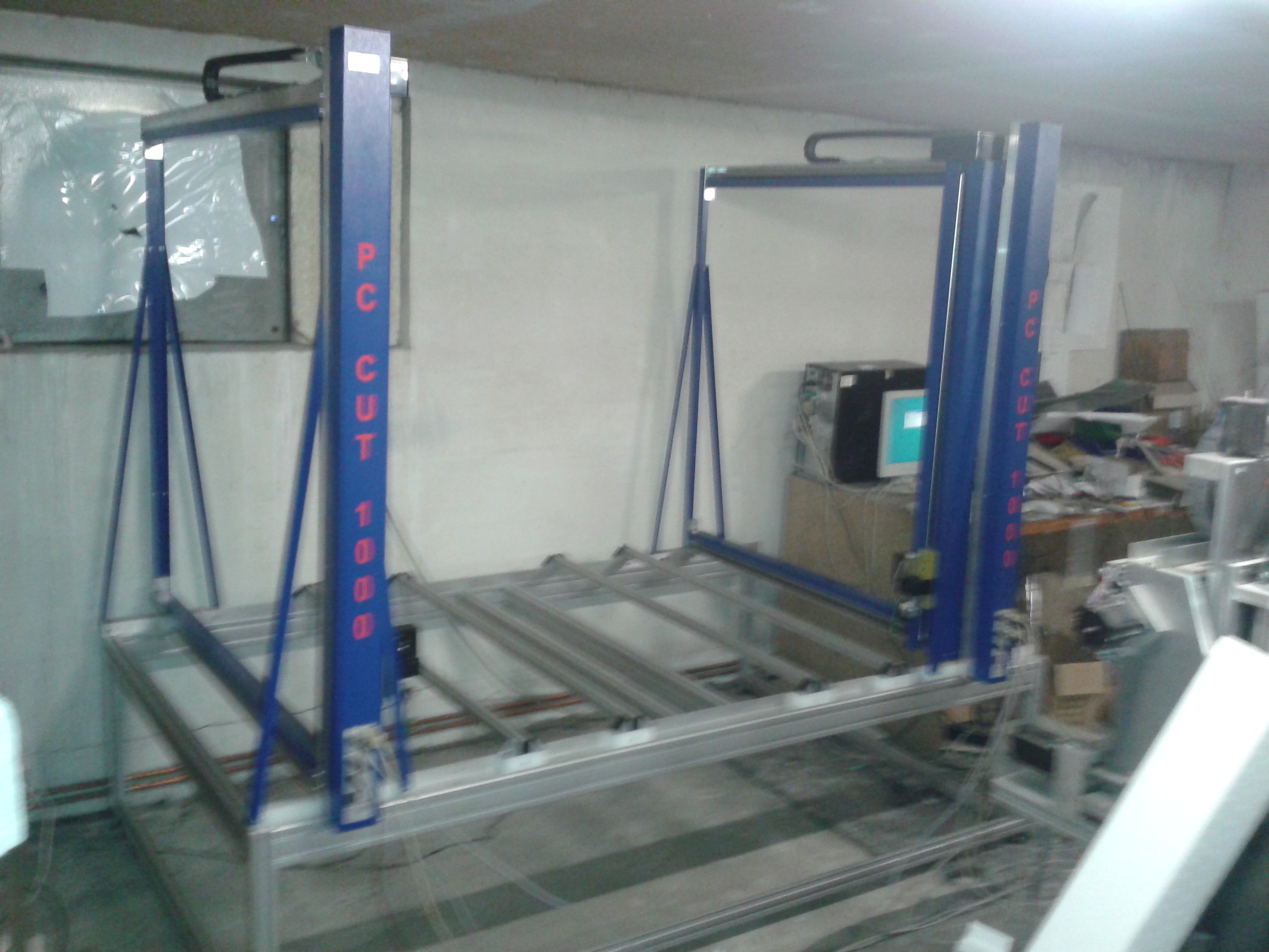

Tak jsem si udělal radost a koupil do firmy novou řezačku na EPP EPS a polystiren.
Rozjezdy x1000 Y 1000 ( ale prakticky max 950mm) a šířka je nastavitelná ted jí mám aby se dalo řezat desky 1200mm široké. Zajímavě je řešeno napínání drátu které je realizované pomocí dc motoru s planetovou převodovkou ( možná šneková) na jedné straně a pružiny na tenzometru na straně druhé. Ta je zaručeno konstantní napětí drátu i při šikmém řezu. Navíc toto řešení nepotřebuje mít luk na napínání drátu. Je to elegantní a chytré. Ještě uvažuju o 5 ose ale zatím na to prdím za to chtějí harpunu.
Edit1: sory za ty fotky blbej mobil

Sakrys to je pekny napad, to napinani motorem.
Jen bych to jeste zjednodusil a misto tenzometru bych jen hlidal urcite napnuti te pruziny, protazeni vetsi nebo mensi by sepnulo prislusny spinac.
Pripadne pouzit pruzinu a k ni pripojeny linearni potenciometr. Pak by se jako napinaci mechanismus dalo pouzit modelarske servo, kteremu by se umoznilo 360 stupnove otaceni (staci vycvaknout zarazku). Vyndal by se puvodni potenciometr, ale elektronika by zustala a sama by resila to vyrovnavani napeti. Takze mechanika i s elektronikou za 200 Kc.
Dik, zes to sem postnul. Moc se mi to zalibilo.

rollfree píše:Sakrys to je pekny napad, to napinani motorem.
akorat si nejsem jistej spolehlivosti tveho navrhu, na overeni myslenky ale asi dobry
on ten tenzometr prd stoji ale oproti potaku vlastne neobsahuje mechanicke soucasti ktere by se opotrebovali
spinacove reseni asi ano ale kdyz uz mas ten tenzometr kterej se da koupit za 200,- si myslim proc to neudelat spojitou regulaci
motorek s planetovkou versus vykuchany servo, taky myslim jde poridit ve stejne cenove relaci ale ten moturek bude vykonove lepe dimenzovany na trvale zatizeni

Má to jeden zásadní řekl bych problém a to je nějaké otimální nastavení pružiny/potenciometru.
Ono to umí více, dá se to nastavit bud manuálně nebo si to samo hlídá nastavní podle tenzometru ono je krásně vidět jak motor vyrovnává sílu i když do drátu třeba jen cvrnknu rukou. Taky větčina modelářských seva má problém s kmitáním jakoby okolo nuly. Když tam dáš poták tak nevím jak moc to bude citlivé a hlavně přijdeš to že budeš mít neustále sejný tah na drátu. Při výměně drátu a jeho napnutí to nemusíš napnout stejně a hlavně různé materiály potřebují různou teplotu drátu a tedy při různé teplotě se drát různě napíná a pak to na potenciometru nezjistíš. Tenozmet vyjde na 400 a ktomu elektronika to z toho dělá výstup 0-5V tak cca na 200-400 a získáš tím daleko sofistikovanější věc. Tak při velkém rozdílu délky profilů na jedné a druhé straně je nutno odvinout třeba i 100 mm drátu .

Otázkou do debaty je, zda by se to napínání drátu nedalo řešit obyčejným plochým perem jako je v budíku. Pokud by se navinulo do té napínací rolny, na její obvod namotal žhavící drát, tak při jeho povolení o jeden, dva závity by se síla tahu ani moc nezměnila. Klasickým příkladem je svinovací metr.
Další možností by mohlo být využití tahu stojícího stejnosměrného motoru. Pokud by se řídil procházející proud tak, aby jeho hodnota nepřekročila proud jmenovitý, pak by drát byl neustále napínán stejnou silou která by se dala měnit velikostí procházejícího proudu.

Jak dlouho jsi musel uklízet, než se ti to tam vešlo?
- Příspěvky: 9069
- Bydliště: Úvaly
převalil vše na druhou stranu
já jsem na tom teď podobně, přivezl jsem další krám jak říká manželka a vše se přeházelo..

lubos: a řežeš na tom i na zakázku? Pěkná mašina, tak kdybych něco potřeboval fiknout. Vlastní mašinu bych nevyužil, potřebuju jednou za pár let.
