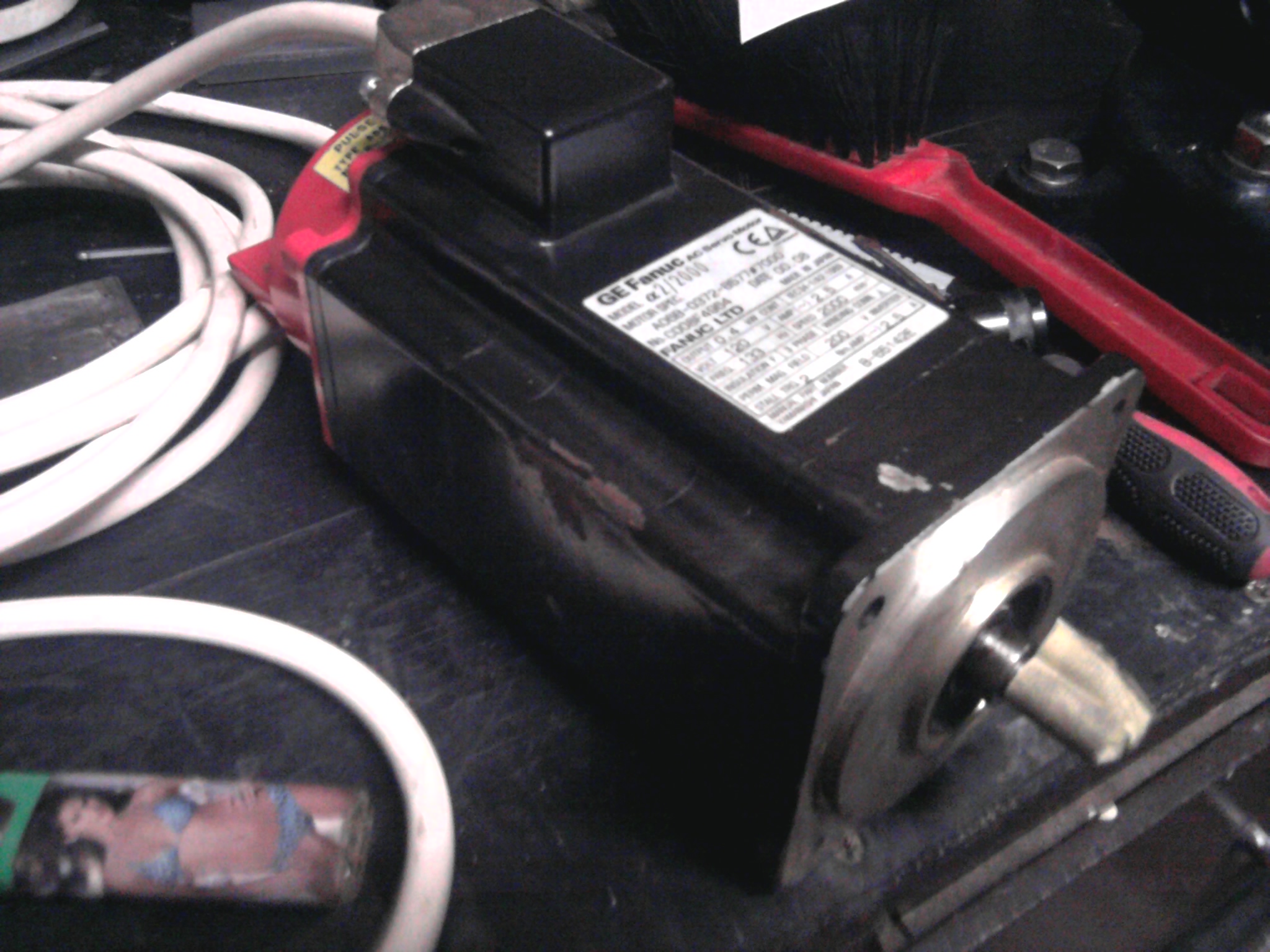

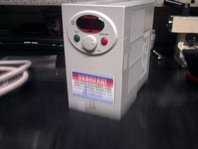

Tak jsem pořídil měnič k dalšímu servu a zatím jsem s tím nepohnul. Sice mi ho prý nastavili, no ale ????
Má někdo tento měnič?

Servo je toto: http://www.c-n-c.cz/viewtopic.php?f=19&t=8595" onclick="window.open(this.href);return false;
A návod je tu, tam jsem ho stahnul: http://www.shopelektro.cz/frekvencni-me ... ,75-1,1-kw" onclick="window.open(this.href);return false;
Prodejce tvrdil, že jej nastaví podle serva co jsem mu poslal a nakonec když to ani nebrnklo tak jsem zjistil že je vše původní tov.nastavení. Ovládání přes potenťák, zap. a vyp. na měniči jsem nějak nastavil. Servo se mi už pohlo, ale šlo do něj pouze 60Hz a tak dumám kde a jak nastavit. Nikde jsem ani nenašel nastavení na 120V a jiné parametry. Jsem z tohu už nějak unavenej. :D
Zkoušel jsem i ten autorun na měniči.

F39 = 52 (100*120/230), asi.. a on ti prodejce tvrdil, že je to vhodný měnič na servo?

Chvilku jsem zkoušel to nějak nastavit, motor se roztočil, sice pomalu ale točil. Měnič ukazoval max. 60Hz a žádná chyba nenaběhla. Zkoušel jsem zvednout Hz na 133 ale šlo to max.99,9 a pak skočilo 0,01 - O,O2 atd. Nastaveno na vektor mám.

Asi tě nepotěším -
Frekvenční měnič Starvert iC5 je určen pro trojfázové asynchronní motory (skalární U/F řízení nebo vektorové řízení bez zpětné vazby).
Jednofázové vstupní napětí 200 - 230Vac
Plně digitální
Výkonový rozsah 0.4 - 3kW
Výrobce: LS Industrial Systems
Tedy ne synchronní což jsou právě i serva !!!

bohužel opak je pravdou , měniče počítají se skluzem a to servo nemá , některé fakt blbé měniče se stím vypořádají , ale některí stím ani nehnou , testoval jsem lenze m´ěniče a servo se točí tak otáčka za sekundu a nic víc , siemens to samé , danfos si stím hravě pohrál , všechno to byly měniče bez režimu pro serva

Není pravda. Skoro všechny měniče jdou nastavit pro použití serva/synchronního motoru. Je potřeba správně zadat nebo přepočítat štítkové údaje motoru a nastavit správně U/f charakteristiku, protože při rozběhu se servo v nízkých otáčkách chová úplně jinak než asynchronní motor.
Přímo třeba u Siemens Micromasteru je v návodu postup, co přesně nastavit, aby to jelo.

Pokud u měniče neni přímo podpora pro synchronní motory tak to, že to funguje je jen otázka náhody. Řízení AC serva a asynchronu je někde jinde. Pokud nemá měnič dobrou ochranu tak to taky při přetížení a třeba při zastavení při plných otáčkách může pěkně odnést. Už jen vnitřní odpor AC serva a asynchronnu je někde jinde. Znám jen pár případů ( po pravdě jeden od autora vlákna) kdy se běžný měnič popral s AC servem. Podle mě je to ztráta času a hra do loterie.
