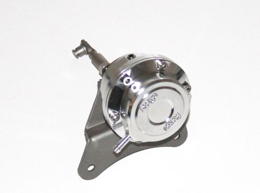

Tak plánoval som si ulachcit pracú pri upínaní stoviek takýchto TOPov na gravírovanie toho loga.
Ono by tam aj vysoký tlak bol na prekážku, lebo steny sú dosť tenké. Ale robiť to len pre toto sa mi nechce a preto som myslel že už urobím nejaký viac univerzálny...

Je to nejaký dural 6xxx ,ale na obrázku je to vyleštené a tak to vypadá "ušľachtilejšie"

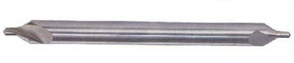

Gravírujeme to niečím takýmto:
S10000 RPM (viac neda vreteno) F300-400mm/min

garulus píše:Gravírujeme to niečím takýmto:
Zajímavý, to by mě nenapadlo. Moh bys udělat detailní fotku (myšleno vygravírované cesty na obrobku), jak vypadá povrch, plz?

Kľudne môžem(detail čo zvládne mobil). V prací budem späť až v pondelok. Teraz som od nej trochu z ruky a užívam si dovolenku v Plzni :D Tiež ti cvaknem presne ten nastroj a aj časti ktoré gravírujeme po anodizácii :)
