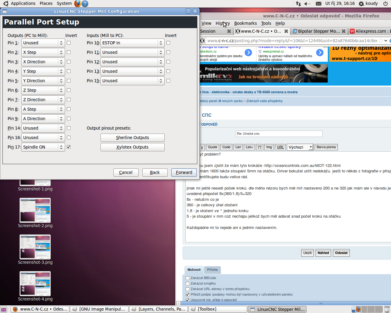

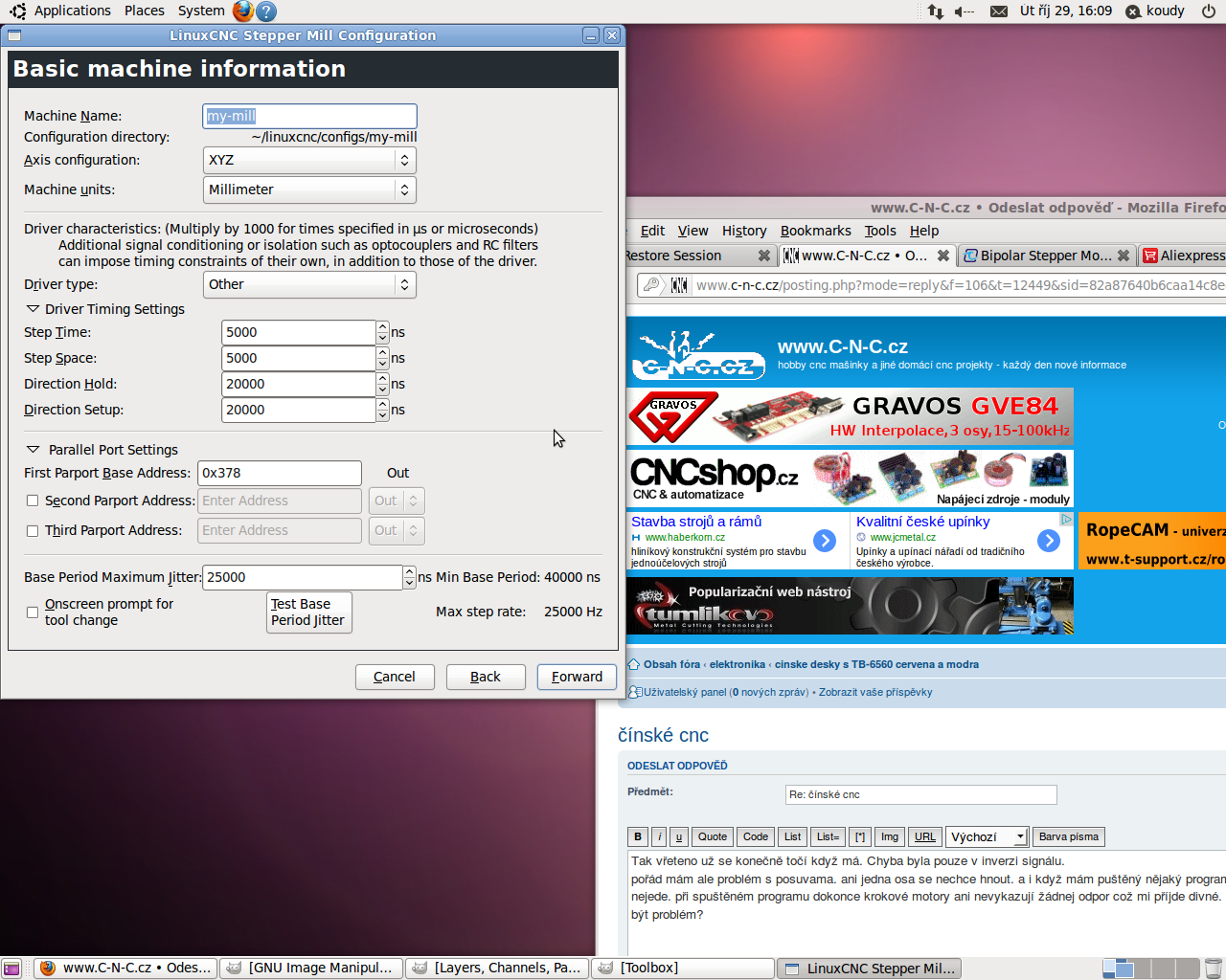

Tak vřeteno už se konečně točí když má. Chyba byla pouze v inverzi signálu.

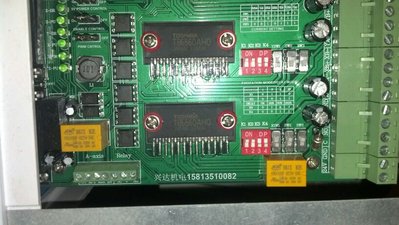

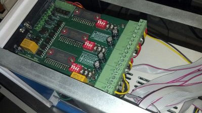

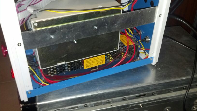

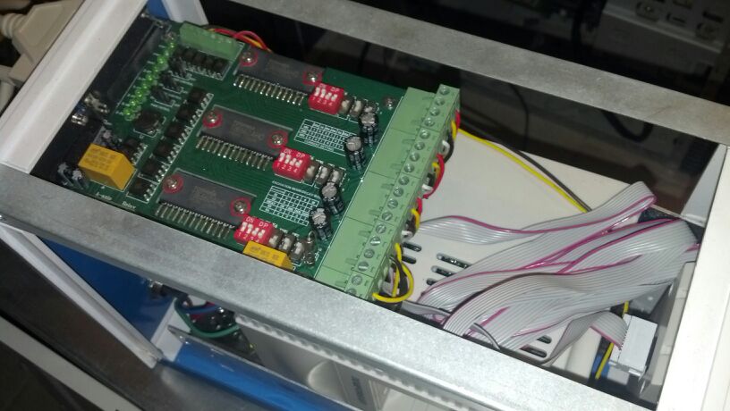

pořád mám ale problém s posuvama. ani jedna osa se nechce hnout. a i když mám puštěný nějaký program tak mi prostě nic nejede. při spuštěném programu dokonce krokové motory ani nevykazují žádnej odpor což mi příjde divné. Nevíte kde může být problém?
dle štítku jsem zjistil že mám tyto krokáče :http://oceancontrols.com.au/MOT-122.html
šrouby mám 1605 takže stoupání 5mm na otáčku. Driver bokužel určit nedokážu. jestli to někdo z fotografie v příspěku výše identifikujete budu velice rád.

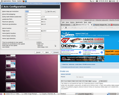

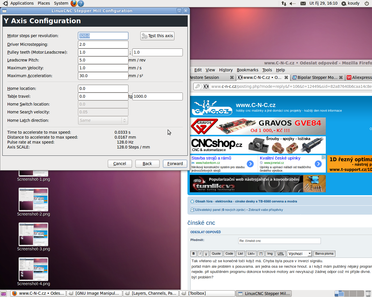

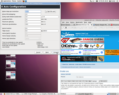

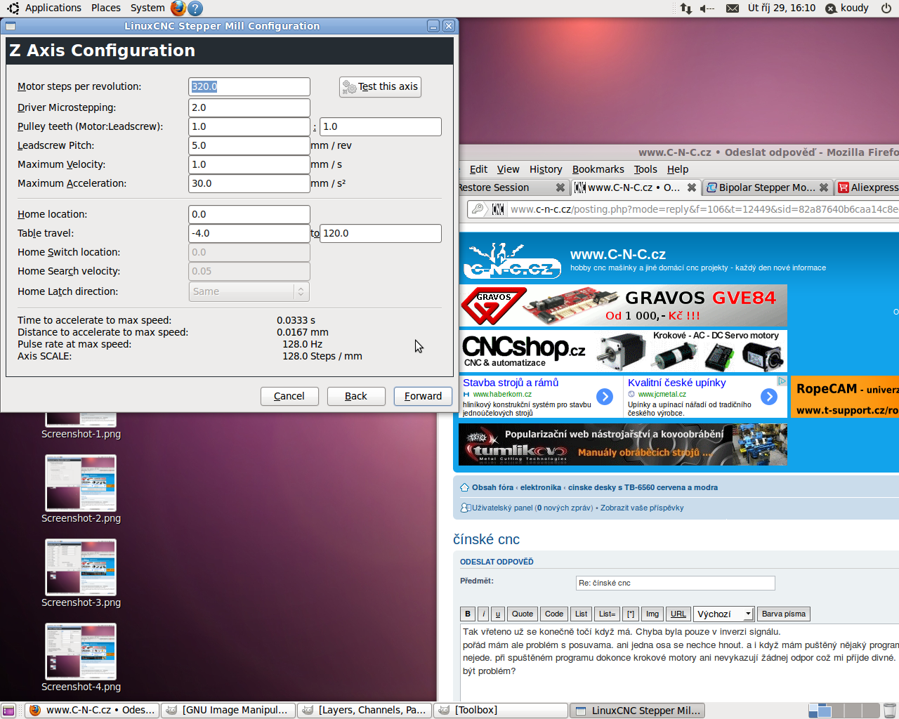

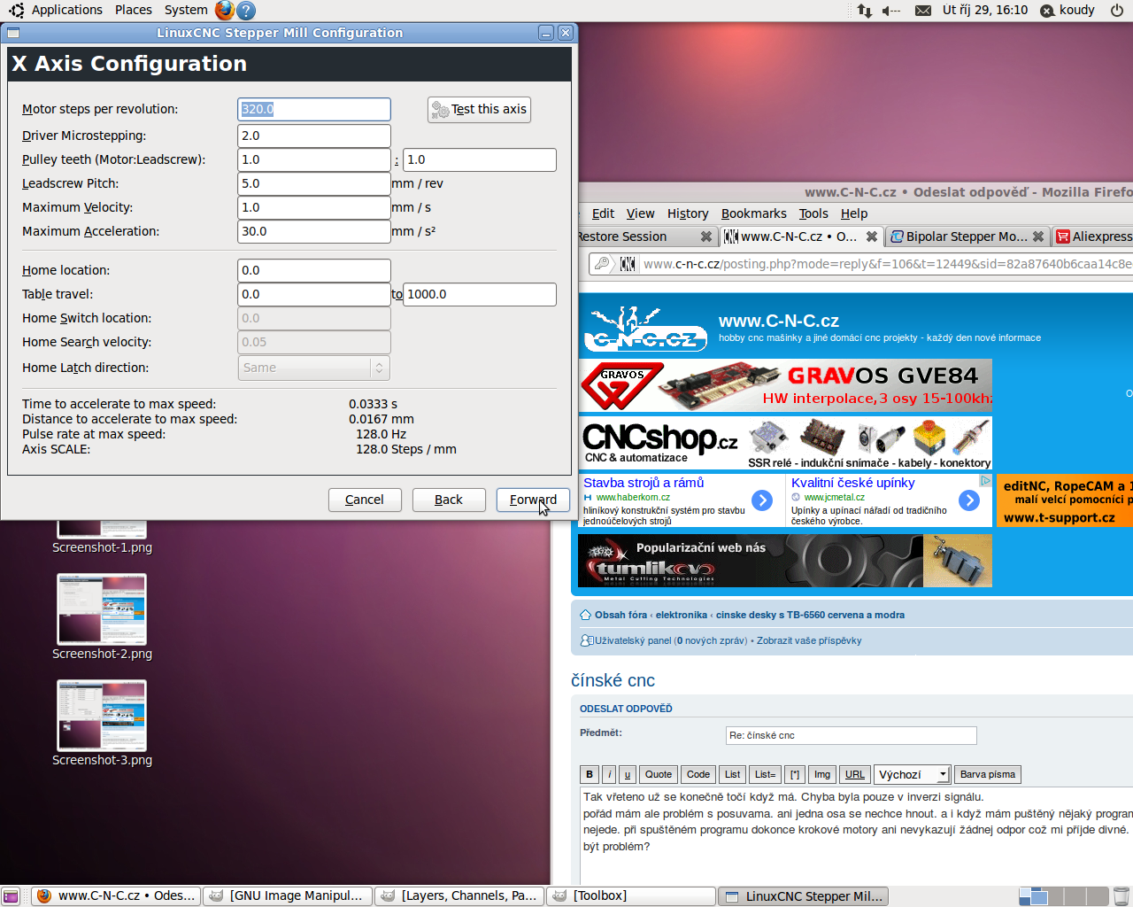

jinak mi ještě nesedí poček kroků. dle mého nézoru bych měl mít nastaveno 200 a ne 320 jak mám ale v návodu je uvedené přepočet 8x(360/1.
/5=320
8x - netuším co je
360 - je celkový úhel otočení
1.8 - je otočení ve ° jednoho kroku
5 - je stoupání v mm což nechápu jelikož bych měl adávat snad počet kroků na otáčku
Každopádne mi to nejede ani s jednim nastavením.
níže přikládám nastavení které mám
nastavení se kterým jsem si nevěděl rady jsem nechal defaultní, takže mám možná něco špatně.
teď jsem ještě zjistil že ihned po spuštění linuxCNC se jsou motory zaseklé ale tak na vteřinu a pak povolí a mohu s nima volně točit. Už si fakt nevim rady co a jak nastavit, hlavně se stránkou basic machine information
Za jakoukoli pomoc předem děkuji.

Díky, díky, už se mi to hejbe. Sice to jezdi místo nahoru doprava apod. Ale to jen přeházím kabely. Asi mi je čiňání špatně označili jako vše
. Takže jen prohodit osu X se Z a jede to. Jako další problém mám s vřetenem a nastavením otáček na měniči. nemáte někdo k tomuto měniči nějaký smysluplný návod? Jediný co jsem měl je návod v čínštine který jsem pomocí translatoru přeložil

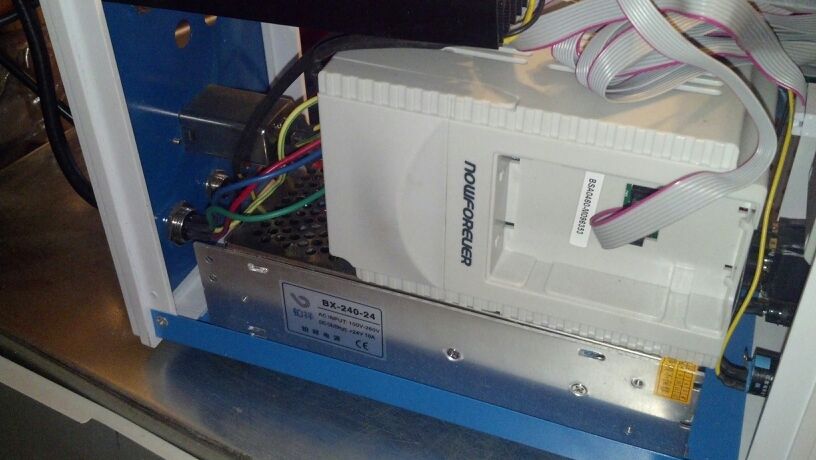

s tím si budu hrát hned jak si vyměním kabel od čerpadla k chlazení za evropsky konektor
Takže bych byl velice rád pokud máte k měniči někdo nějakej smysluplnej návod

Tak už jsem zas pokročil. konektor vyměněn za evropský a osy přehozeny. Hejbe se mi to jak má akorát pořád nevím jak s tím měničem. Ať tam mačkám, co tam mačkám mám tam pořád maximum 400 HZ a žádná změna takže jsem údajně pořád na 24000 ot/min
a nevím jak to snížit.
jo jasnýýý, sem slepej, sem to špatně opsal i z manualu, kde to tak je. Díky moc všem za ochotu.
