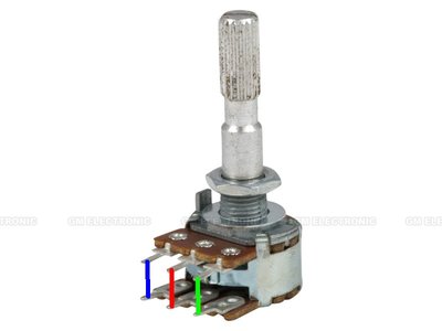

Děkuji všem a musím bohužel přiznat, že si s elektronikou moc netykám :(
Tzn. .... zapoj obě dráhy a bězce paralelně .... to jsem mimo :lol: .
Já mám na původním potenciometru připojeny 4 kablíky (dva jsou spojeny) a potenciometr má 3 vývody.
Abych nezapojil nějak špatně.
Velice se omlouvám se tuto otázku: :oops: jak mám ty vývody zapojit?
Zkusím se samozřejmě mrknout, kam který vede nebo jaká hodnota je na kabliku napsaná.
Kdybych měl stejný potenciometr, tak to zreplikuji dle starého, ale když budu mít nový, tak jsem fakt mimo.
Na tom původním jsem nic (označení vývodů) nenašel.

Jinak -- tandemový potenciometr je tvořen 2 stejnými systémy na společné ose. Paralelně znamená propojení stejných konaktů obou částí (ilustrováno modrou, červenou, zelenou):
Paralelní zapojení (původní obrázek vypůjčen od GME)
Musíš ale použít dvojnásobnou hodnotu (10k).
Otázkou je, jaký má ten originál průběh (běžně je lineární/logaritmický/exponenciální). Dá se to odvodit z hodnoty odporu bezi běžcem (prostřední) a dolním (levým při pohledu přes osu, na obrázku modré propojení) kontaktem při natočení do prostření polohy. U lineárního by to měla být cca polovina celkové hodnoty, logaritmického výrazně míň a exponenciálního výrazně víc (než ta polovina celku). (Vždy musí být míň než celková hodnota, jinak to znamená, že běžec ztratil kontakt a je třeba s tím trochu zaverglovat.) Jo, a líp je to měřit při odpojení od regulátoru.

Vrazil bych tam neco takoveho http://www.gme.cz/pc1622nk010-p113-064" onclick="window.open(this.href);return false; nebo http://www.gme.cz/pc1623gbk010-p113-083" onclick="window.open(this.href);return false;, zapojil ty drahy paralelne a jedem.
To zapojeni popsal uz HonzaCh.
