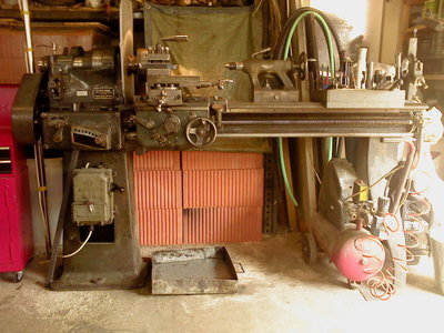

Prosím zde přítomné odborníky, o pomoc s určením typu a přibližného roku výroby tohoto soustruhu VOLMAN, stoupání vodícího šroubu je 4 běhy na 1 palec. Soustruh jsem koupil s bohatým příslušenstvým (otevřená/zavřená luneta,všecha ozubená kola pro palcové a metrické závity,mnoho nožů...),asi před třemi roky z pozůstalosti a od té doby slouží jen ku mé radosti. V nejbližší době se chystám vyměnit kožený řemen za moderní od firmy Reko. Předem všem děkuji!

Průchod vřetenem 35 mm,točný průměr nad ložem 330 mm (s vyndaným můstkem 500 mm),točná délka 1000 mm,průměr sklíčidla 160, průměr lícní desky 320 mm,rozsah otáček 40-950,rychlostí 6, závity Metrické a Whiworth. Velmi by mě zajímalo v jakém období se tyhle soustruhy vyráběly, jak k němu přijdu, tak jen žasnu nad tou kvalitou a trvalou hodnotou (možná byl celou dobu jen na údržbě.... :roll: ) http://fidel47.rajce.idnes.cz/_" onclick="window.open(this.href);return false;

....určitě :wink: , všechny soustruhy byly, případně dřív nebo pozdějc budou, na údržbě nebo ve výzkumáku, to je osud všech strojů prodávaných v čr :D
jinak to bronzové šikmé ozubení, které je na fotce vidět blíže k zadnímu ložisku není určitě originál, ten soustruh musel dostat neuvěřitelnou ránu a originál ozubení se očesalo :) , jako vypadá to profi opravené, ten soustruh může mít za sebou klidně i 4 generálky, to není nic neobvyklého, někdy to číslo generálky tam bývá vykleplé, někdy i datum :)

To zní jako důvodná poznámka s tím bronzovým ozubením, je zajímavé že jsem viděl nemálo těchto starých soustruhů (stolních i velkých) s očesanými zuby, nebo s odstraněnou předlohou, nedovedu si představit co se musí stát, že se ty zuby vylámou-odkud a jak ta rána asi přijde? Poradí někdo, jaký olej kapat do kluzných ložisek na vřeteni? Jediný štítek na stroji (kromě štítků od výrobce), je hliníkový štítek s neuměle vyraženým číslem -23-, tak to snad nebude počet generálek,ale inventární číslo (v té zbrojovce asi měli nejméně 23 soustruhů na údržbě :lol: ) Děkuji Všem soudruhům za poznámky a rady!
