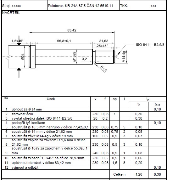

Dobrý den,
začínám pomalu pronikat do ručního programování a zasekl jsem se na zápichu za závitem a následně na závitu (viz obrázek). Mohl by mi někdo z Vás poradit, jak bych měl postupovat při tvorbě G-kodů?
Předem děkuji.
G-kód pro zápich a závit

petros píše:Dobrý den,
Předem děkuji.
Nějak nechápu co bys vlastně chtěl vědět ?
Všeobecně se takový zápich dělá kopírovacím zapichovákem. (příklad) Kdyby tam byl R=1,5, stačilo by to jen píchnout. S R=1,6 si to už musíš vyjet tvarově s posunutím na rádius nástroje.
A na závit má každý ŘS svůj cyklus či makro.
Co takhle nejdřív RTFM.

No dělám to v Mikroprogu. Můj dotaz byl unáhlený a po pár minutách jsem na to přišel, poněvadž kolega, co vytvářel návodku, tak mi předepsal nůž na jiný typ zápichu a já si furt lámal hlavu, jak to tím může udělat.
Díky pánové, trochu jsem ze sebe udělal..
