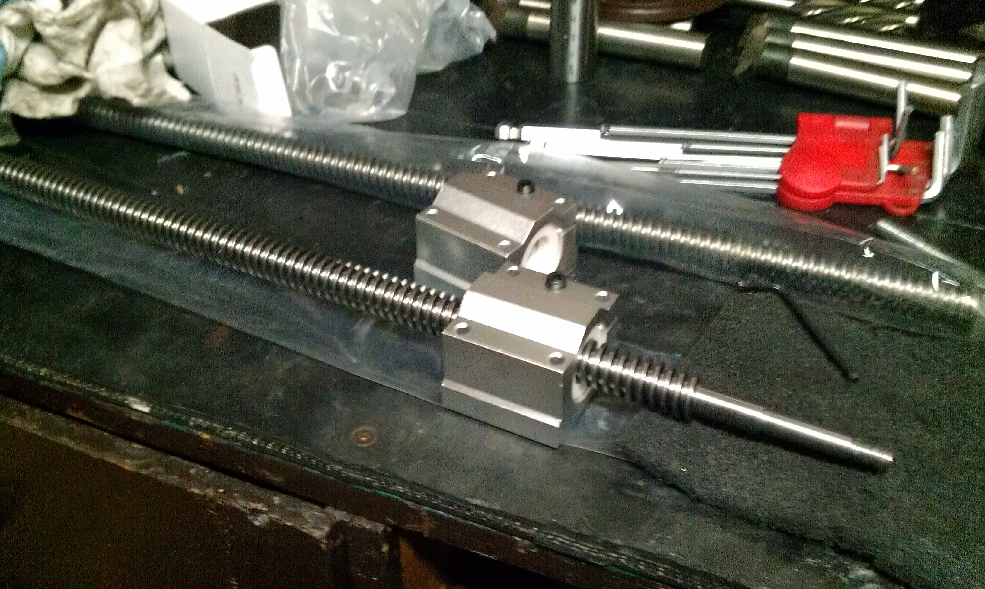

Tak nikdo neporadil a tak jsem z cncshopu objednal.
Možná jdu na to nějak špatně v novém roce, ale pouzdro jsem sevřel co to jen šlo a matice na šroubu vaklá jako sviňa :shock:
Co s tím? Zahodit a udělat si vlastní matici?
Než to zahodíš, tak zkus tu matici podélně rozříznout tenkou pilkou a potom stahnout.

To není řešení, pokud bude podélně říznutá nebude dostatečně sevřená v domku proti pohybu v ax.směru. :?

jaka je tam axialni vule po namontovani? to ze vakla volne nasroubovana, neznamena, ze tam je velka vule, ono az to namontujes a zmeris, tak bues moudrejsi, navic pocitej s hazivosti a prohnutim trapezu, cimz se ti ta vule taky zmensi, je to blby, ale je to tak
To máš pravdu, do toho řezu musí dá proužek gumy , to jsem předpokládal jako samozřejmost.

Ty trapézové matice ze Zedexu vyrábím pro CNCshop já, a za kvalitu a přesnost ručím. Předpokládám, že ty, co se prodávají v domku, jsou taky ode mě. Závit je soustružený na CNC, a každý kus testuji pomocí vzorku trapézového šroubu, který mi pan Quis dodal. Vůle 0.5 mm je vyloučena. Připouštím radiální vůli do 0.2 mm, a tedy axiální vůli do 0.06 mm u nové matice (přepočet je založený na vrcholovém úhlu 30°). Pokud by někdo naměřil (opakuji - u nové matice) výrazně větší axiální vůli, je to na reklamaci, se kterou by p. Quis jistě neměl problém, a já jako výrobce bych mu ji samozřejmě také uznal, a vyrovnal se s ním.

Krutor píše:..a každý kus testuji pomocí vzorku trapézového šroubu, který mi pan Quis dodal.
To bude asi ten problém, já si koupil na CNCshopu Tr12/3 ve čtyřech dýlkách, tři kousky do sebe z boku perfektně zapadly, čtvrej (naštěstí ten nejkratší) ne, asi byl z jiný várky a měl malinko jiný stoupání.

u toho válcovaného šroubu je problém že se při válcování vyvylí směrem nahoru a aby byla matice těsná , a zároven s ní šlo točit musí se v ní dno závitu probrat o dost víc do hloubky , já když si dělal matice tal jsem ši nejdřív obrousil vršek šroubu a až pak dělal matice , tyhle plastové jsem montoval na naviječku a byli taky na jednom šroubu volné a na druhém zas těsné , ale tu volnou když jsem přesně přišrouboval tak ve výsledku byla téměř bez vůle , je to právě dané tim že má zřejmě hlubší dno závitu tak bez uložení plandá ale bočně je přesná , tot mé poznatky
