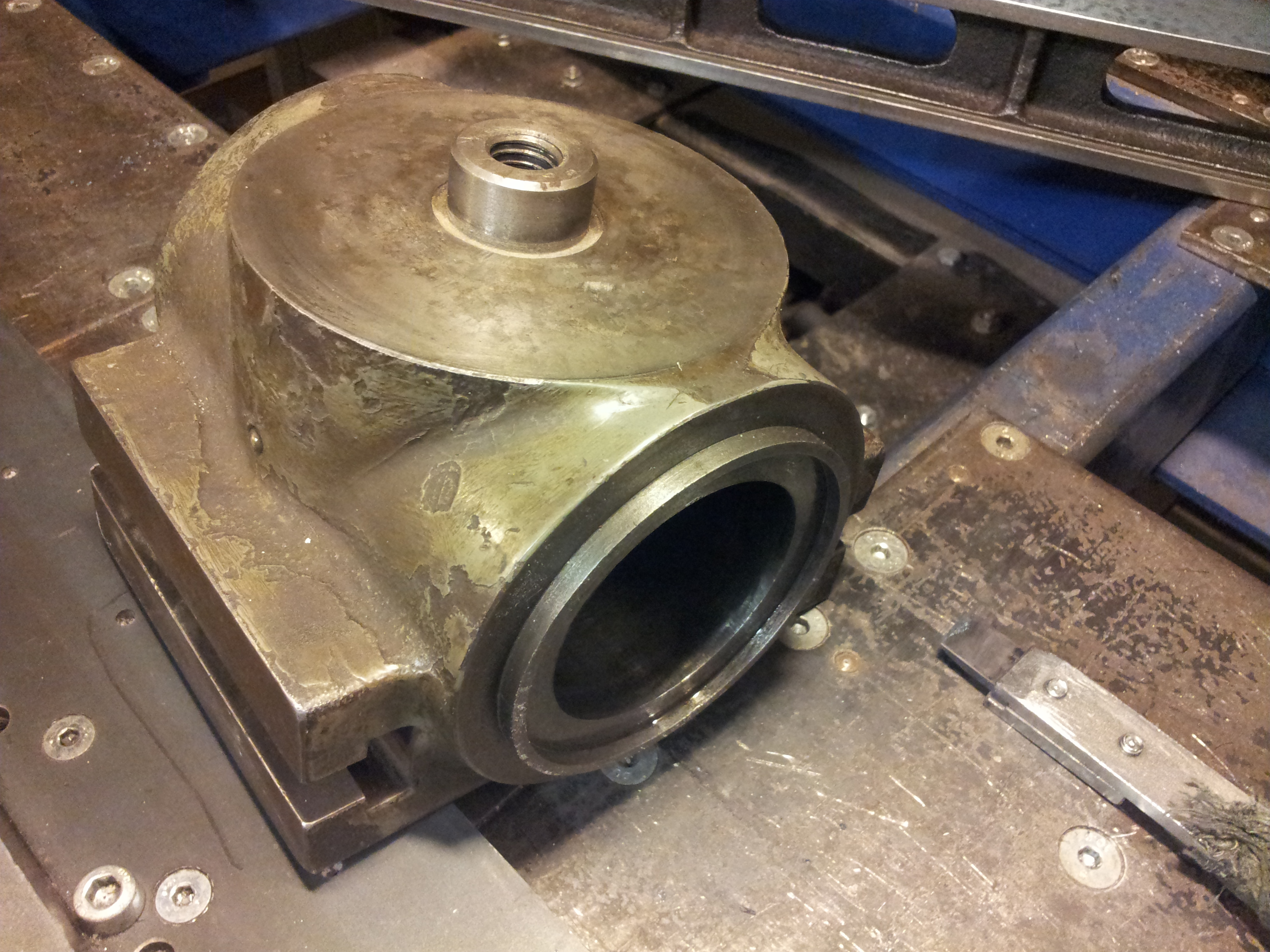

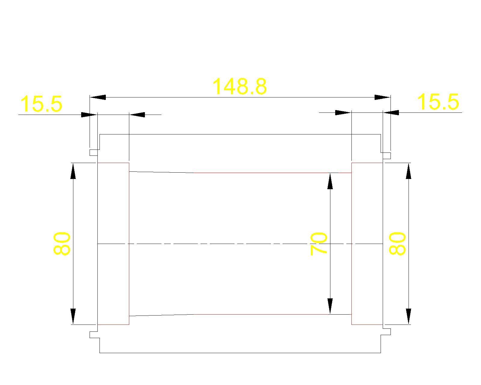

Vážení, nenašel by se někdo v Praze a okolí kdo by uměl přesně vyvrtat uložení pro kuželíková ložiska dle následujících obrázků? Obrábělo by se to červené.

Běžná kuličková se tam nevejdou (80 vnější, 50 vnitřní) a co se vejdou jsou drahá. Na úpravu hřídele si netroufnu.
Proč vyvrtávat? Upnout do soustruhu, vycentrovat do nuly a protočit jednu stranu, potom otočit, vycentrovat do nuly a protočit druhou stranu.

Ono to není za co upnout, uvnitř je kuželová díra.

A ten rantl na kraji Ti nestačí? Měkký pakny, protočit a upnout. Já přesně vím, o čem mluvím, je to pracovní vřeteník z BN 102 Tos Středokluky. Pokud ty pakny nemáš, tak to upni zevnitř sa tu menší stranu. Ale musíš mít " naklepávací univerzálku".

Upínat to za 2mm kroužek to by mi asi brzy namlátilo, a navíc nemám měkké pakny. Teď mě napadlo že by to možná šlo chytit na té užší straně kuželu !?

No vždyť sem to psal, za tu meněí díru.

origosch píše:A ten rantl na kraji Ti nestačí? Měkký pakny, protočit a upnout. Já přesně vím, o čem mluvím, je to pracovní vřeteník z BN 102 Tos Středokluky. Pokud ty pakny nemáš, tak to upni zevnitř sa tu menší stranu. Ale musíš mít " naklepávací univerzálku".
na tohle je supr lícní deska, na desce přišroubovaný úhelník, na úhelníku pak ten vřeteník upnutý za tu plochu s čepem, se kterou to jde rovnoběžně už z výroby, stejně tak z tou plochou na druhé straně jak je utahovací šroub vřetene, myslím, že takhle bys to měl asi nejtužší co se týče obrábění a pokud v tom úhelníku budě otvor na ten čep, tak to jen otočíš přesně o 180 st a děláš druhou stranu. :wink:
Vůbec bych se nedivil, kdyby byl takový technologický postup už při výrobě, rychlejší jak vyvrtávačka :)
....samozřejmě tomu nenavalit hned 2000 otáček

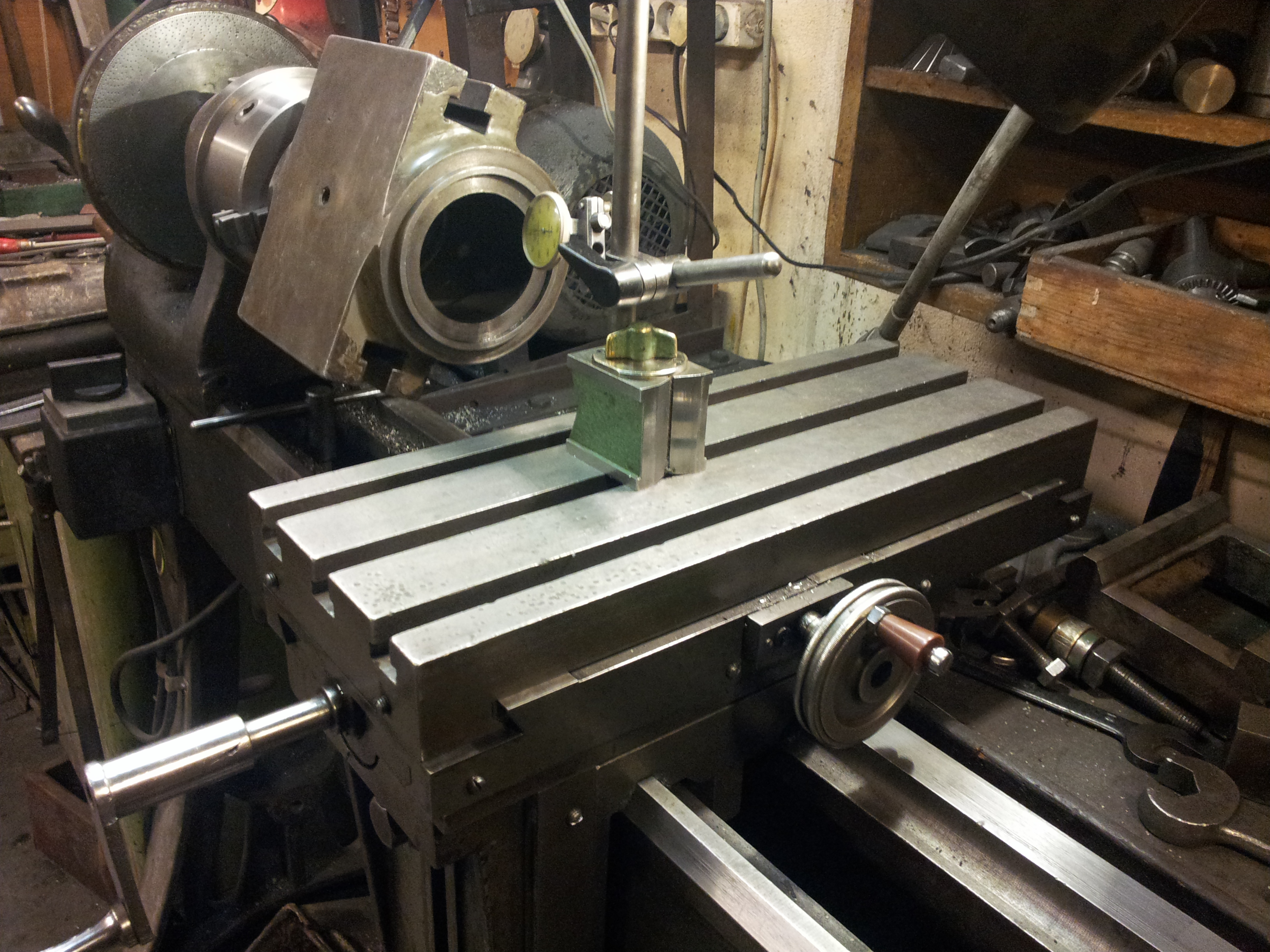

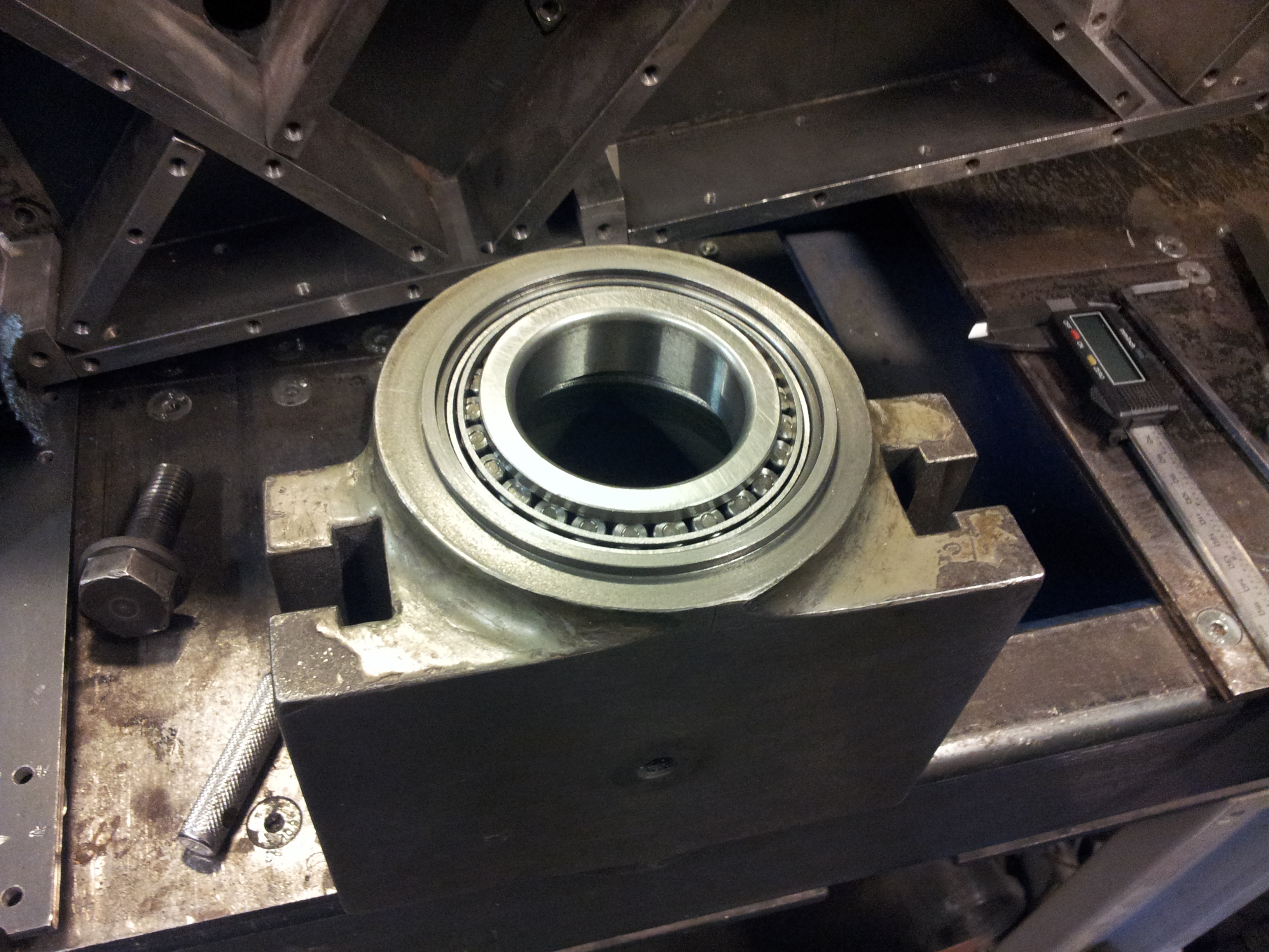

Tak se to povedlo. Byl jsem překvapen jak to v univerzálce dobře drží a jak to šlo pěkně naklepat (do stovky)
Ještě jednou děkuju Origoschovi a Tumlíkovi za rady a hlavně za to že mi dodali odvahu se do toho pustit.
