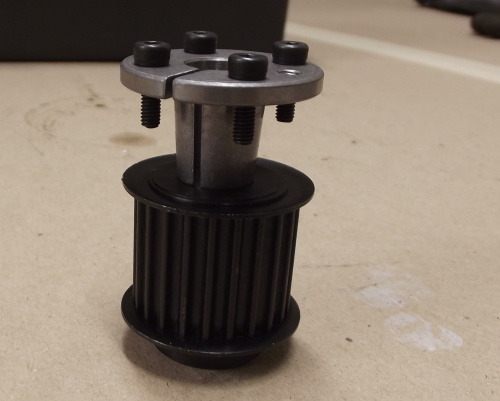

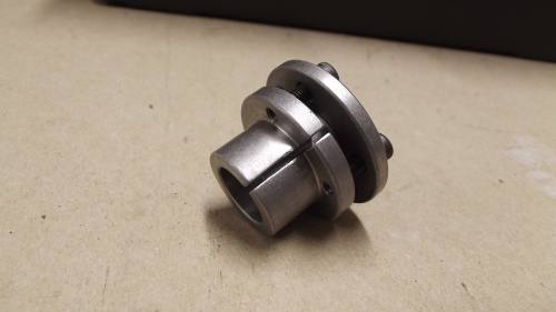

Sprav to takto ak mas maly priestor:
Kup sverne puzdro RCK80 napr.14/23
Rozober a použi iba tuto časť:
Do remenice vysustruž kuželovu dieru , navrtaj dierky na šrobky a sprav do nich zavity:
Nasaď a utiahny:

ok, dik... na tu velku remenicu to tak spravim...
ale na tu malu sa to nevojde... hriadel je 8 mm a maly priemer remenice 15 tam moc nie je miesta na kuzel....
m.
