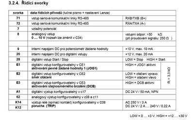

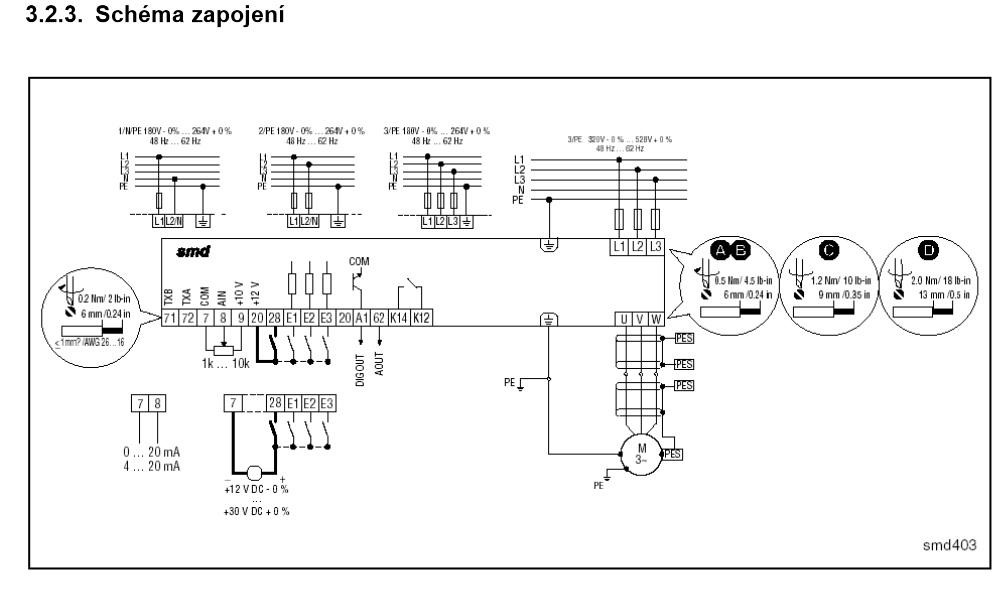

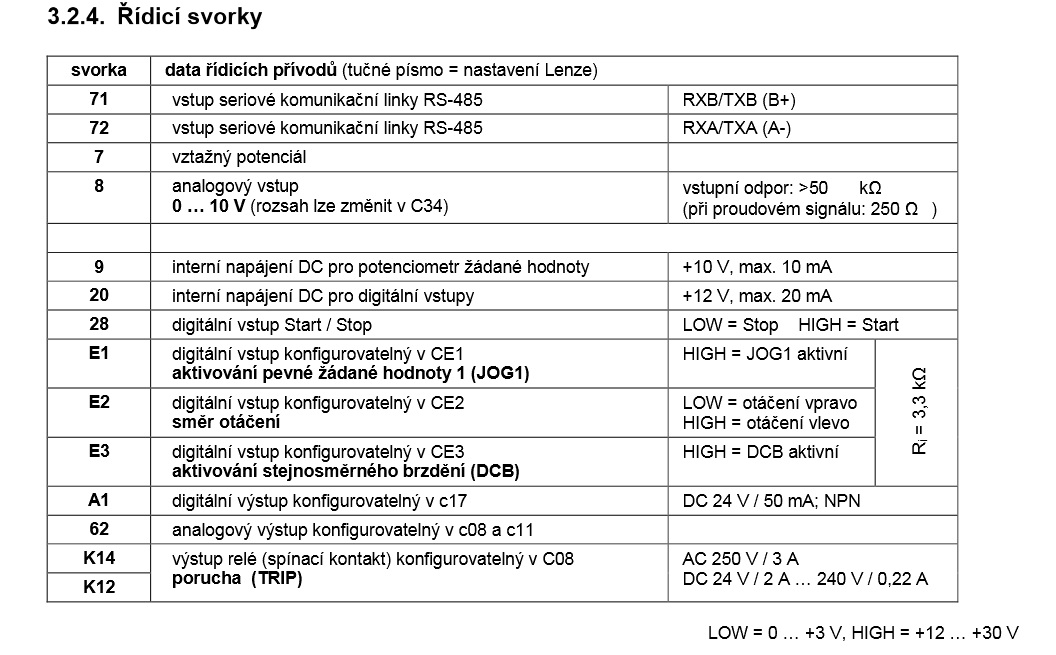

zdravím vás pánové
chtěl bych se zeptat jestli by šlo nějak řídit tento frekvenční měnič v machu přes PWM ??? VIZ. zapojení níže jedná se mi o to jestli budu muset k tomu něco dostavět nebo to půjde propojit rovnou mezi sebou??děkuji moc
Příspěvky: 7173
22. 2. 2014, 9:49
vzhledem k tomu že ten měnič podporuje řízení analog 0-10V kde se standartně připojuje potenciometr tak ano půjde , ale místo potenciometru se musí připojit převodník PWM/0-10V , prodává se na cnc shopu
: http://www.cncshop.cz/prevodnik-pwm-na-0-10v" onclick="window.open(this.href);return false;
