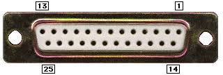

Dobrý den, máme CINCINNATI MILACRON SABRE-500 s fanuc serie 0-mate mc. Na ovládacím panelu je LTP port, obstaral jsem si počítač s tímhle portem, ale nevím jak dál postupovat abych mohl nahrát programy z PC do CNC. Umíte někdo nějak poradit? Předem díky za odpověď.

podival bych se do manualu, ten port bude nejspis seriovy
Příspěvky: 8483
23. 2. 2014, 11:25
Není to tenhle konektor? https://encrypted-tbn2.gstatic.com/imag ... Pr8SB1oSN1
Pokud ano, tak by to mohl být RS-232 (nebo spíš V.24, což je ale víceméně totéž) čili sériový port.

je tam tenhle, porovnejte sami http://2imgs.com/6bcb6b4192.
Jestli je teda sériový co to pro mě znamená? Jak mám dál pokračovat?
