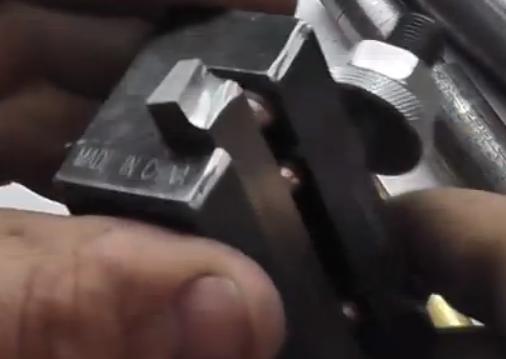

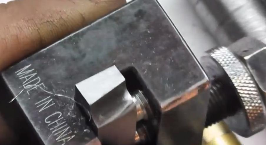

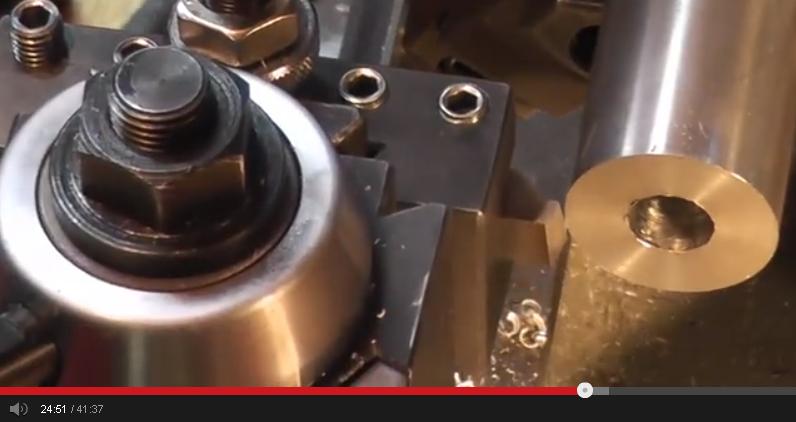

na trubce jsem našel zajímavě nabroušený nůž - na jemný povrch
Zkoušel jste to někdo takto brousit a používat - nějaké zkušenosti či poznatky se kterými se podělíte ?
http://www.youtube.com/watch?v=sFnTXgXMbrQ 25-minuta

vypadá to, jakoby to sloupávalo vrchní vrstvičku materiálu podobně jako hoblík dřevo
možná je to dobrej nápad, jak se vyhnout tvorbě nárůstku na břitu nože, kterej se jinak při takhle malých úběrech velmi rád tvoří a znehodnocuje povrch
jestli jsem dobře rozuměl jeho komentáři, mluví tam o dvou tisícinách (předpokládám palce) které "vzal šponu"
to by odpovídalo 0,058 mm
to jde s normální geometrií nože blbě právě kvůli nárůstku na břitu který potrhá povrch

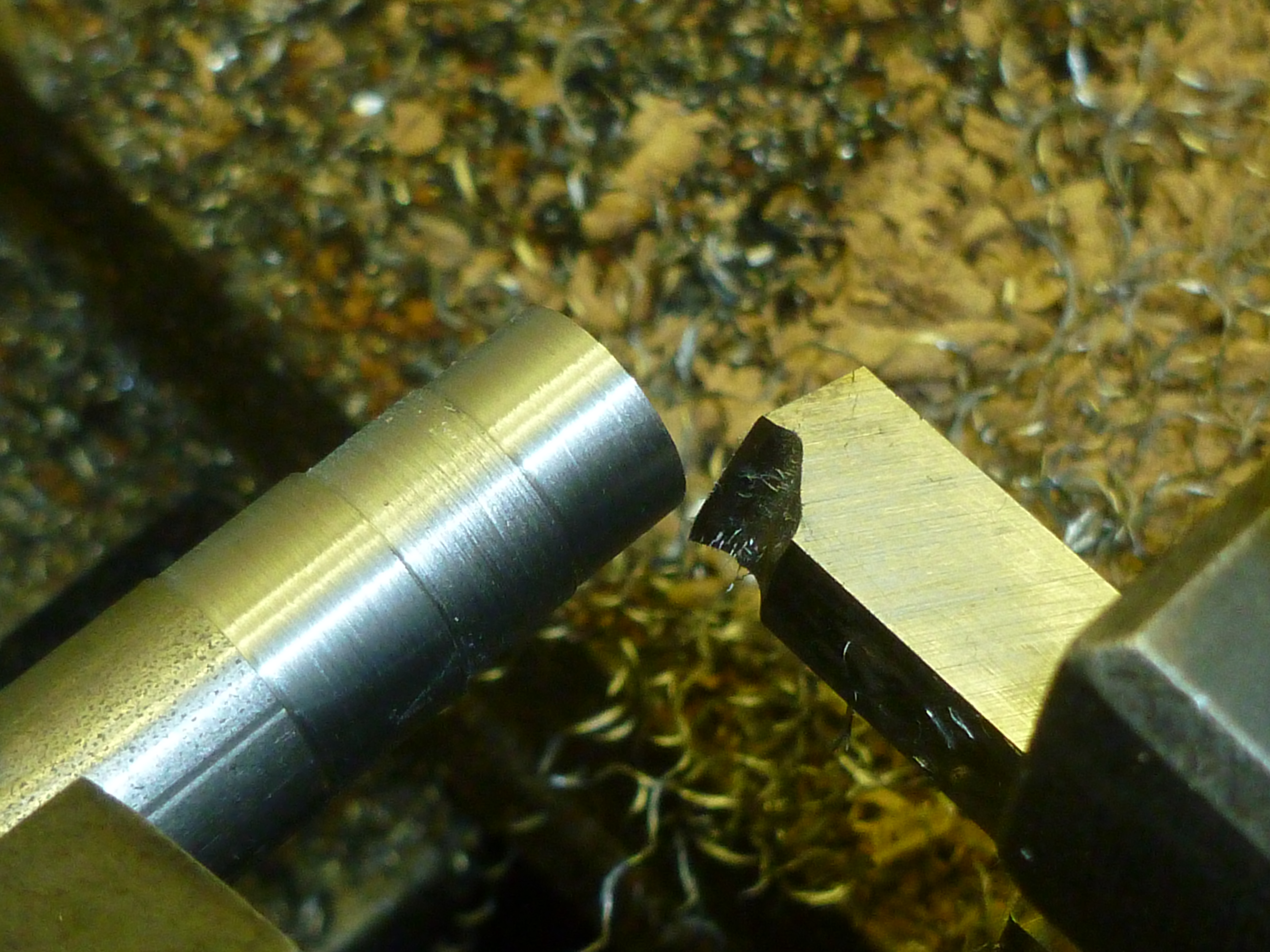

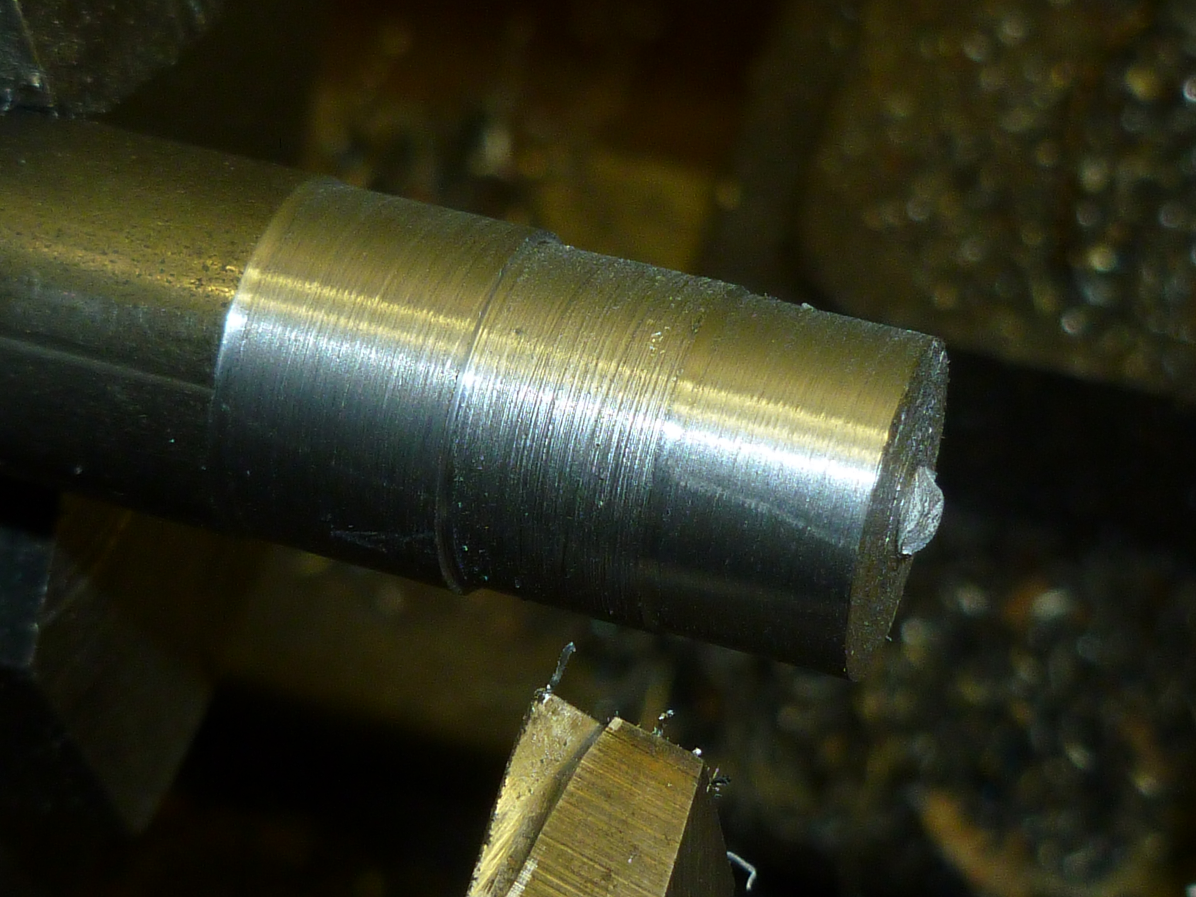

tak jsem to zkusil
mat. hlazenka 11373 pr. 12, cca 600 ot/min (22 m/min) cca 0,1 mm hl. řezu, cca 0,1 mm/ot, velmi velmi silně vyběhaný soustruh JSO5
krajní plochy brány tím "divným" nožem
prostřední plocha klasicky nabroušeným
závěr: na svinské 11373 to bez problémů a nějakého zkoušení to dělá docela slušný povrch, dá se tím brát i velmi malá špona (0,01) bez vlivu na jakost povrchu
není třeba nastavovat výšku nože, z principu je vždy správně
pocitově to vyvolává velmi malé řezné síly
nedá se samozřejmě vzít větší špona
