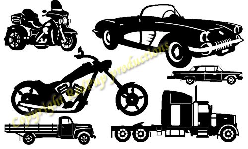

Chci se zeptat jestli existuje nějaký program který ze souboru bmp nebo jpg tiff atd udělá dxf. Stavím cnc řezačku polystyrénu a mám plánky letadel jako obrázky. Díky

tady ty programi/y se pouzivaji u cnc plasmy takove program taky schanim ze to z obrazku udela jeho obris

22. 5. 2008, 3:47
Něco takového potřebuji.
Aby mi to z obrázku udělalo obrys.

Ja taký soft hľadám už dlhšie, ale zatiaľ mi neostáva nič iné ako ho prekresliť v corely lebo je to zatiaľ najistejšie - žiaľ :cry:

Já píše:tady ty programi/y se pouzivaji u cnc plasmy takove program taky schanim ze to z obrazku udela jeho obris
Můžeme skonzultovat. Nalezení obrysů v bitmapách je jedním ze základních efektů v grafických programech.

Nejsem sice expert na grafiku ale poté co jsem několikrát převáděl bitmapu pomocí Corel-trace na obrysy, tak jsem dospěl k závěru, že nejspolehlivější a hlavně nejrychlejší je opravdu natáhnout bitmapu třeba do Corelu a perem to obtáhnout. Podobný postup jistě půjde v jakémkoliv obdobném programu. Jinak je to šílenství o čištění uzlů, odmazávání různejch skrytejch čáreček atd. :D

no tak u nejakech vetsich obrazku to muze byt velke problem proto bych radsi ten program

Já píše:no tak u nejakech vetsich obrazku to muze byt velke problem proto bych radsi ten program
Skus COREL X3 je tam uz slusne vyrieseny TRACE.
Pri jednofarebnych bitmapach ako mas na obrazku to funguje celkom dobre. Ale nie je to stopercentne, najlepsie je to pracne obtiahnut ciarou, pripadne ten otraceovany objekt upravit, uzly, krivky,ciary
