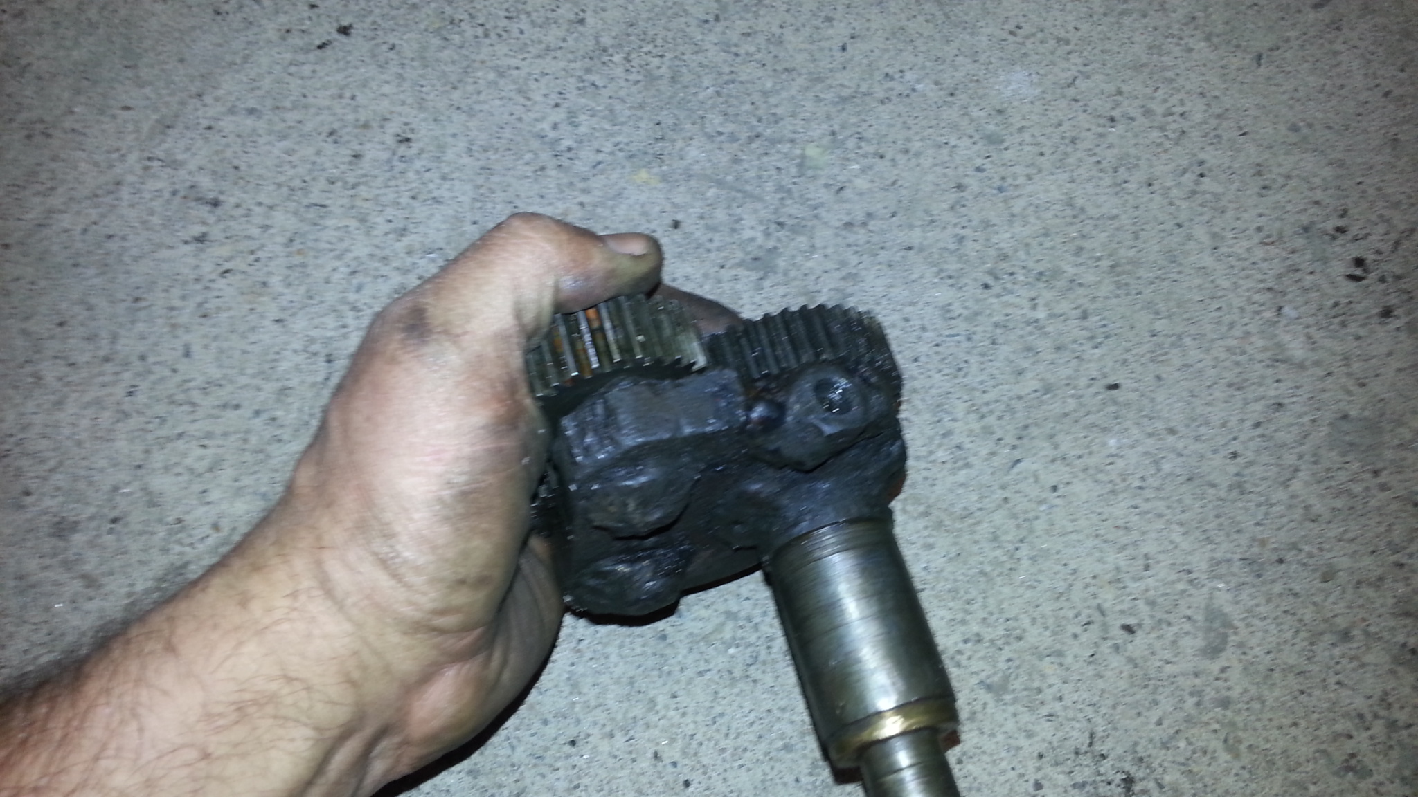

Soustruh je rozebraný do šroubku :) některé díly jsou poškozené ale není to tak strašné, dalo by se to i přehlédnout.
Prasklina vyndavacího lože, tu prasklinu asi jen navrtám na konci.
Horší je ulomený kus třmenu co drží vřeteník k loži.
Nevím zda svařit a nebo vyrobit nové. Kdo sváří litinu v Praze nebo Kladně?
Přinejhorším to podložím plátem železa.
A nejhorší na konec.
tohle mnělo přehazovat směr posuvu :D
Tohle bude pro mně oříšek, ale už těším až to vyrobím nové. :)
