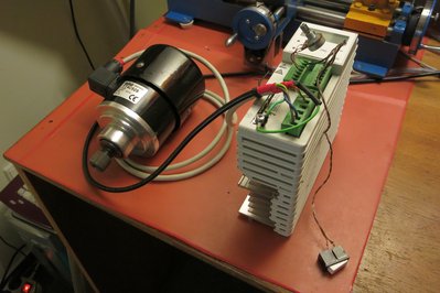

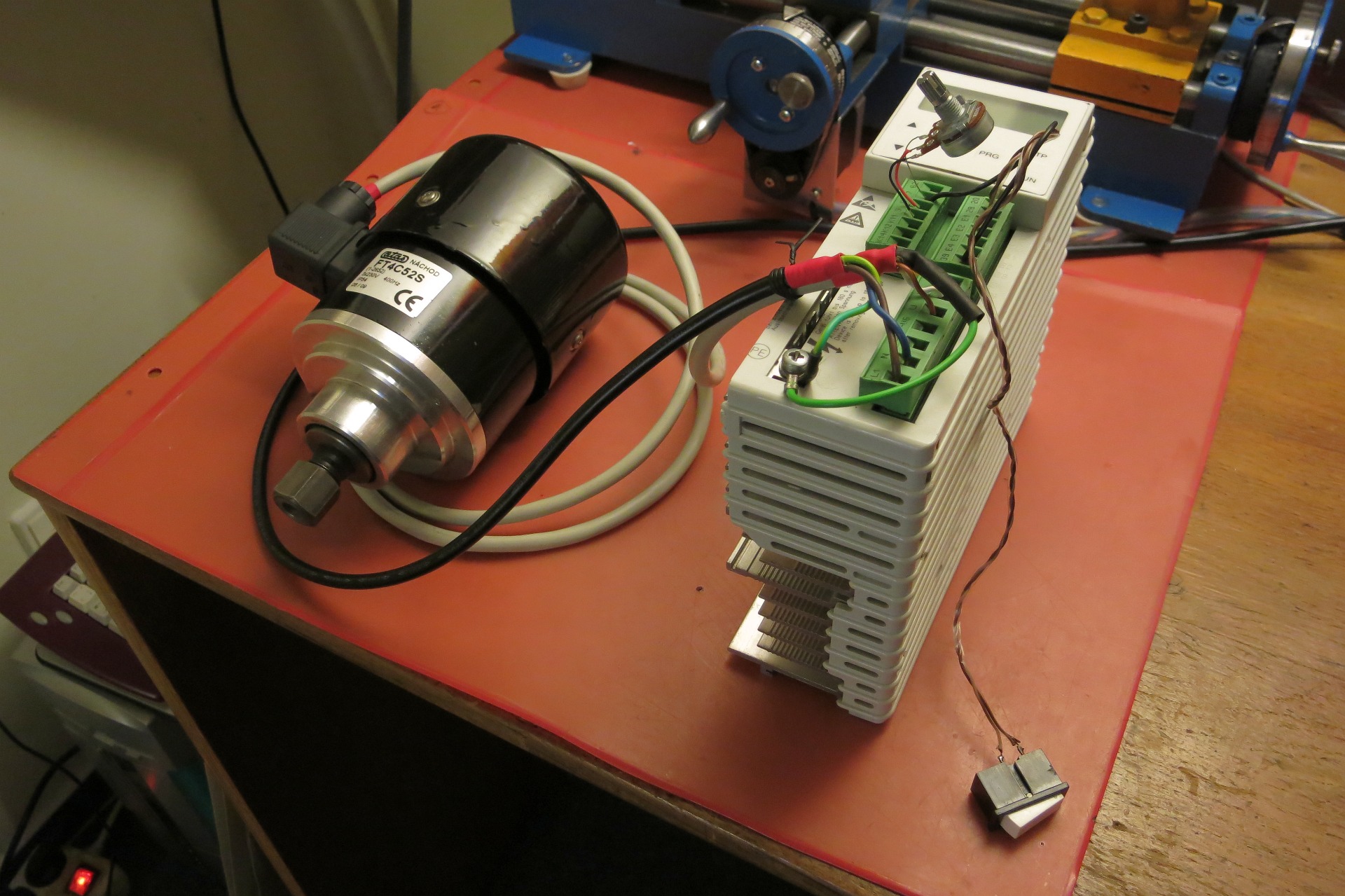

500W vřeteno na 370W měniči (Atas FT4C52S / Lenze EVF8201-E)
- Příspěvky: 9649
- Registrován: 30. 1. 2012, 10:20
- Bydliště: Mimo ČR
dá se to? Košer to asi moc nebude (v návodu mého Emotrona je vyloženě napsáno, že příkon motoru musí být stejný nebo menší), ani mi to moc nejede. Rozjezd motoru se při factory hodnotách zasekne zhruba po vteřině (5s rampa) na OC3 chybě (Overload inverter during acceleration or short circuit), největší úspěch jsem zatím docílil (nastavením C014 na 2) takový, že to jede na 10Hz s rozsvícenou ikonou IMAX (Set current limit exceeded).
Existuje nějaký podrobnější návod, jak nastavovat měniče pro Atase (v tom dvoustránkovém dtasheetu je toho o elektrice opravdu poskrovnu), je tam nějaký špek?
Díky, T.
Btw. mám to dočasně propojeno pouze 0,34mm² vodiči, ale zase celková délka je ani ne půl druhého metru, tak to asi nebude hrát roli..?
EDIT: Teď mě napadlo při těch 10Hz projet C052, C054, C056 (Motor voltage, Motor current, Controller load): 15(V?), 4.75A, 175%
Díky, T.

Určitě to půjde, i když z praktického hlediska je to na prd (kromě studijních důvodů nebo pokusů v nouzi, kdy prostě není jiná šance.).
Jen musíš pomocí kombinace napětí a frekvence dostat proud dostatečně malý, aby to měnič unesl. A výkon této sestavy bude samozřejmě malý.

Určitě to nepujde , přesně tento měnič jsem měl a nehneš s tím , testoval jsem i novější wektor 350w a taky s atasem nehnul , max co udělal že s ním to čil cca na 10hz a psal překročen proud , nic nepomohlo , a to se dá nasatvit i 10% přetížení a stejně nešel.
věř že mám tyhle vřetena zmáknutý a to asi na 20 různých měničích

urcite to nebude fungovat
porad budou errory
bude to padat kvuli nadproudu

ono je to docela zvláštní protože při pomalém rozběhu a naprázdno by se to do max proudu měniče mělo vejít , ale i přezto se vřeteno neodtrhne , a nebo do nějakýho záhadnýho skluzu a nereaguje na frekvenci . a to i když se mu nasatví o hodně nižšší napětí na uf křivce

presne tohle jsem resil s 9kw motorem na 6kw menici kdy vysledek by stacil kdyby motor daval 3kw
a ani ty 3 kw
problem byl ze i pri sebepomalejsim rozebehu to obcas nepochopitelne padalo na nadproud
a ani ty 3 kw

Vidím že jsi z Prahy. Kousek od Novodvorské P4, je firma Frecon. K 500W Atasovi používám jejich měnič už dva roky a naprostá spokojenost. Co je důležité, mají tam pána, který ti na místě všecho vyzkouší, doporučí nejvhodnější, ale hlavně nastaví. Taky jsem po koupi Atase chtěl ušetřit a postupně koupil za 700 a pak za 1000 měniče, s žádným jsem to nerozchodil tak, abych byl spokojenej. U Freconů jsem sice zaplatil trojku, ale nastavení měniče na místě během čekání na fakturu. Od té doby jsem na měnič nešáhnul, tedy ano měnil jsem ovládání z potenciometru na Gravosí desku a zpět.

Tak jsem si opět zasoutěžil na Aukru a vyhrál 0,55kW YASKAWA VS mini J7, jak vidíte moje šance tentokrát?
- Příspěvky: 7199
šance máš velký , tenhle měnič jsem už s tím vřetenem rozchodilThomeeque píše:Tak jsem si opět zasoutěžil na Aukru a vyhrál 0,55kW YASKAWA VS mini J7, jak vidíte moje šance tentokrát?

YASKAWA dorazila, až takovýho prcka jsem nečekal (oba moje slabší měniče jsou o dost mohutnější), navíc pouze s pasivním chlazením bez otravnýho větráku, paráda
A dokonce už mi zlehka zatočila Atasem. Marně u ní ale hledám funkci pro reset do firemního nastavení, fakt to tam neni?
