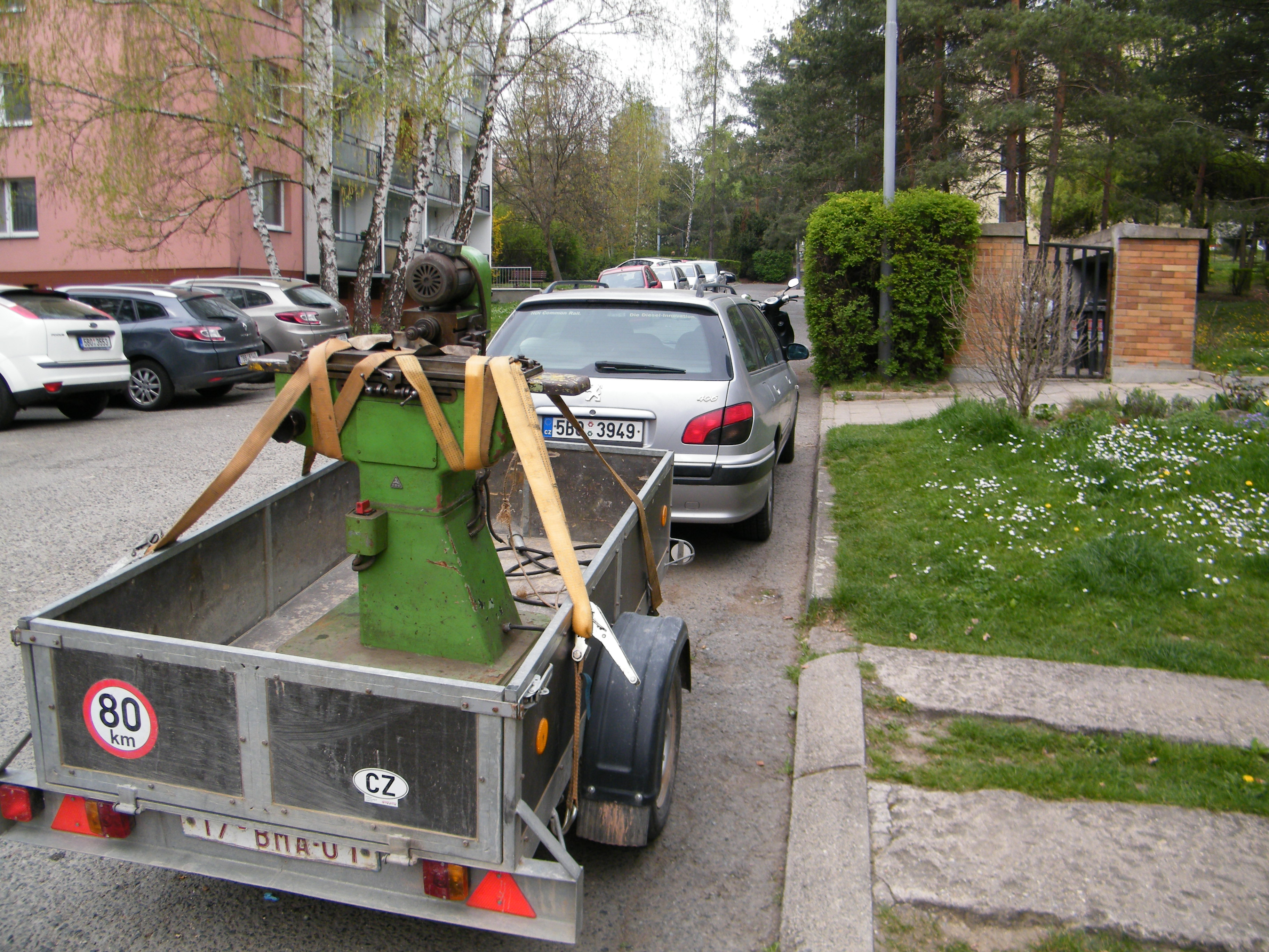

Kompletuji nástrojářskou brusku a nevím jak umístit válečky do rybin na posuv stolu v ose X.Po pravdě-nevzpomenu si jak tam už byly umístěny .Stejně jich tam půlka chyběla a tak nevím jestli tam byly naskládány správně.Válečky jsou stejně vysoké jak široké.Mají jezdit po vnitřní nebo vnější rybině nebo se mají střídat?

Jak ti na to může někdo odpovědět, když nikdo netuší jaká bruska to je a nedáš sem fotku, naše B, C nebo jaká? Na BN102 B i C jsou střídavě, 12 a 12 kusů střídavě v kleci na prismu a 12 ks na rovině, stejně je to i v psacích strojích, a navíc ještě vedená odvalovaná klec po hřebenu :wink:
Přidávám foto a zároveň prosím o pomoc při identifikaci.Stroj má pouze logo TOS a jinak je bez štítků.Pouze motor má na štítku poslední renovaci rok 1964.Válečků je celkem 70 kusů a jsou rozdělena bronzovou klíckou.Dále bych koupil manuál ,nebo jeho kopii.Všem děkuji za odpověď,Jan.

Máš i fotky předtím než jsi to rozebral? jak to vyadalo v kompletu? sloup vyjíždí nahoru nebo je pevný?, otáčí se? Když mrkneš ke mě na stránky tak je tam ke stažení katalog strojů cca 1952 co se tady dělali, samozřejmě taky nástrojové brusky, ale tohle jsem v životě neviděl, ani v katalogu to není a být by to tam mělo, teda viděl jsem hodně podobný stroj, až skoro stejný a byla to bruska na hoblovací nože :wink:
Ty válečky budou na tuti na střídačku, ale jako univerální nástrojovku bych to teda určitě nehádal :)
Sloup vyjíždí nahoru s vřeteníkem a ten je otočný.Dále mezi otočnou částí a sloupem je support osy Y.Stůl se také natáčí v omezeném rozsahu.Hotnost je asi 280 kg.

udělej foto vršku stolu.
