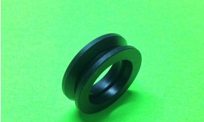

Jak se v cestine jmenuje soucastka dle v obrazku.
Je to v podstate plastove kolecko s venkovni drazkou.
Pokud poskytnu nakres, dovede jej nekdo vyrobit?
picom
Příspěvky: 2391
Příspěvek 21. 4. 2014, 11:32
já bych tomu říkal kladka :wink:

Nebo rolna :)

jova píše:Nebo rolna :)
rolnu si představuji bez drážky a neni to moc česky :wink:

A je zde nekdo, kdo by je dovedl vyrobit za rozumny peniz?
Obrazek v priloze
Příspěvky: 9044
Příspěvek 21. 4. 2014, 6:11
mimochodem kde jsi sebral ten fantastickej výkres? takhle může kótovat díru jen nestrojařské hovado...

jak se v plastu dělá otvor 15,9743 mm ?

chb píše:jak se v plastu dělá otvor 15,9743 mm ?
normalne se udela ±0.026
Příspěvky: 8483
Příspěvek 21. 4. 2014, 8:41
Já bych se tak nepohoršoval, mně to CAD dělá taky, když si nedám pozor. Stačí dát lícovanou díru a převést na absolutní rozměr a je to. A vyrobit se to samozřejmě dá :-)

Dá se to i koupit... :) .
http://store.amberspyglass.co.uk/v-wheel.html" onclick="window.open(this.href);return false;

prochaska píše:Já bych se tak nepohoršoval, mně to CAD dělá taky, když si nedám pozor. Stačí dát lícovanou díru a převést na absolutní rozměr a je to. A vyrobit se to samozřejmě dá :-)
jo jo
na tom výkresu je daleko závažnější chyba
chybí tam osy rotace a dále u kót průměrů značka průměru
