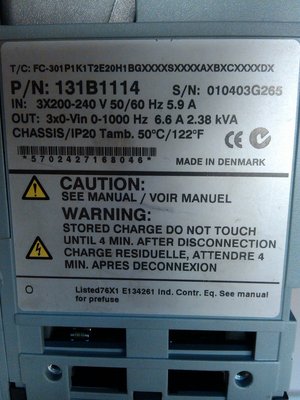

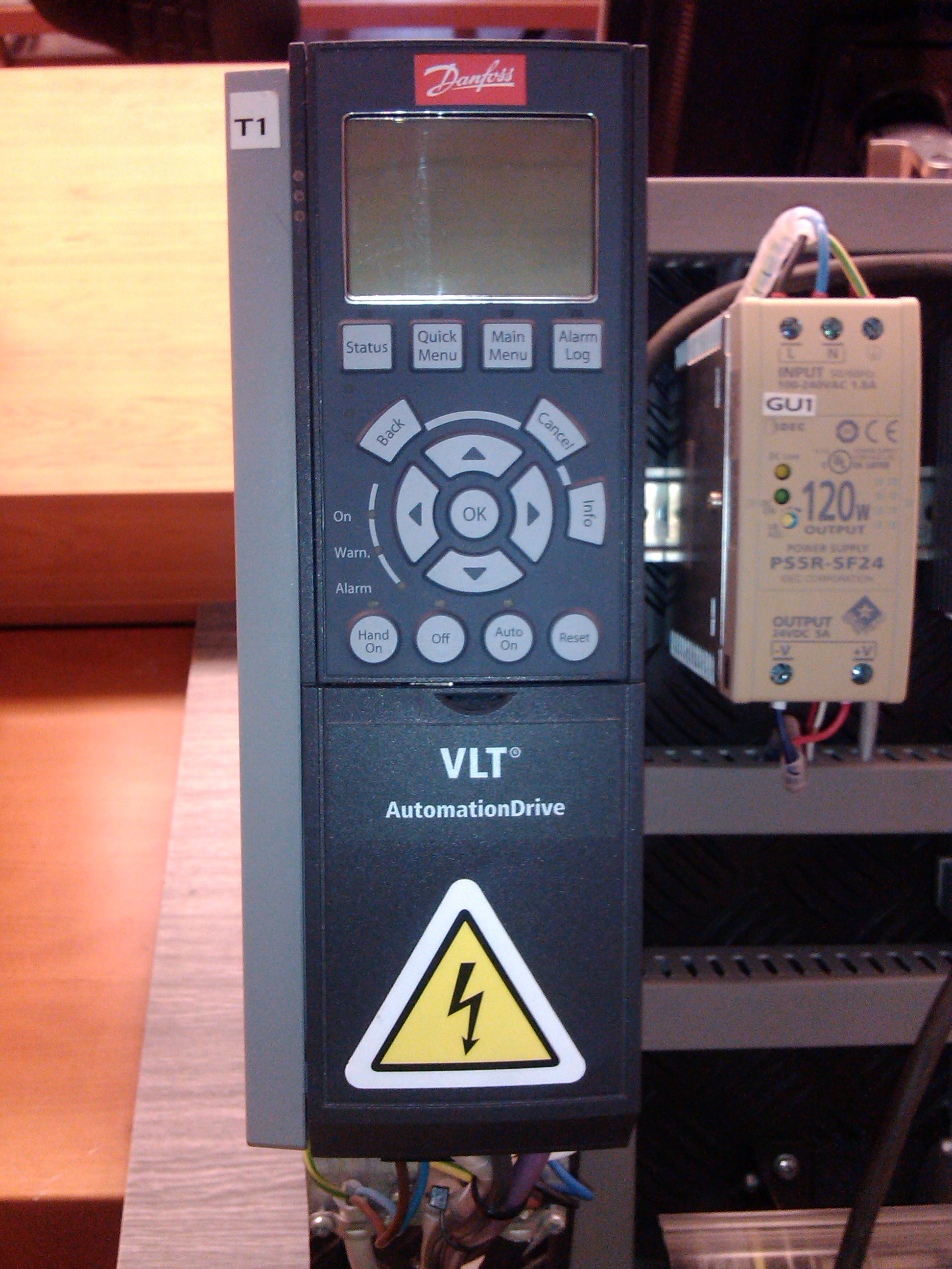

Ahoj všem,
chci si koupit vřeteno ATAS FT4C52R 500W ER16. Vlastním měnič Danfoss FC-301. Myslíte ze to s Atasem rozjedu, nebo je nutné koupit jiný měnič ?
Díky moc.

Příspěvky: 7168
30. 9. 2014, 5:21
atas s ním problém mít nnebude jen nevím jestly podporuje připojení na jednu fázi , protože je input : 3x230V což je dost zvláštní ,chtělo by to projet manual , většinou tam je uvedeno že třeba do 1,5Kw lze napajet jednou fází .
Baltazarek
Příspěvky: 221
Registrován: 21. 5. 2009, 9:17
30. 9. 2014, 7:52
Dekuji za odpoved. Menic se da napajet z 1x230V. Tet tam mam zapojen malej motor, ale nejedu na 400Hz. S tim zkusenost nemam.
