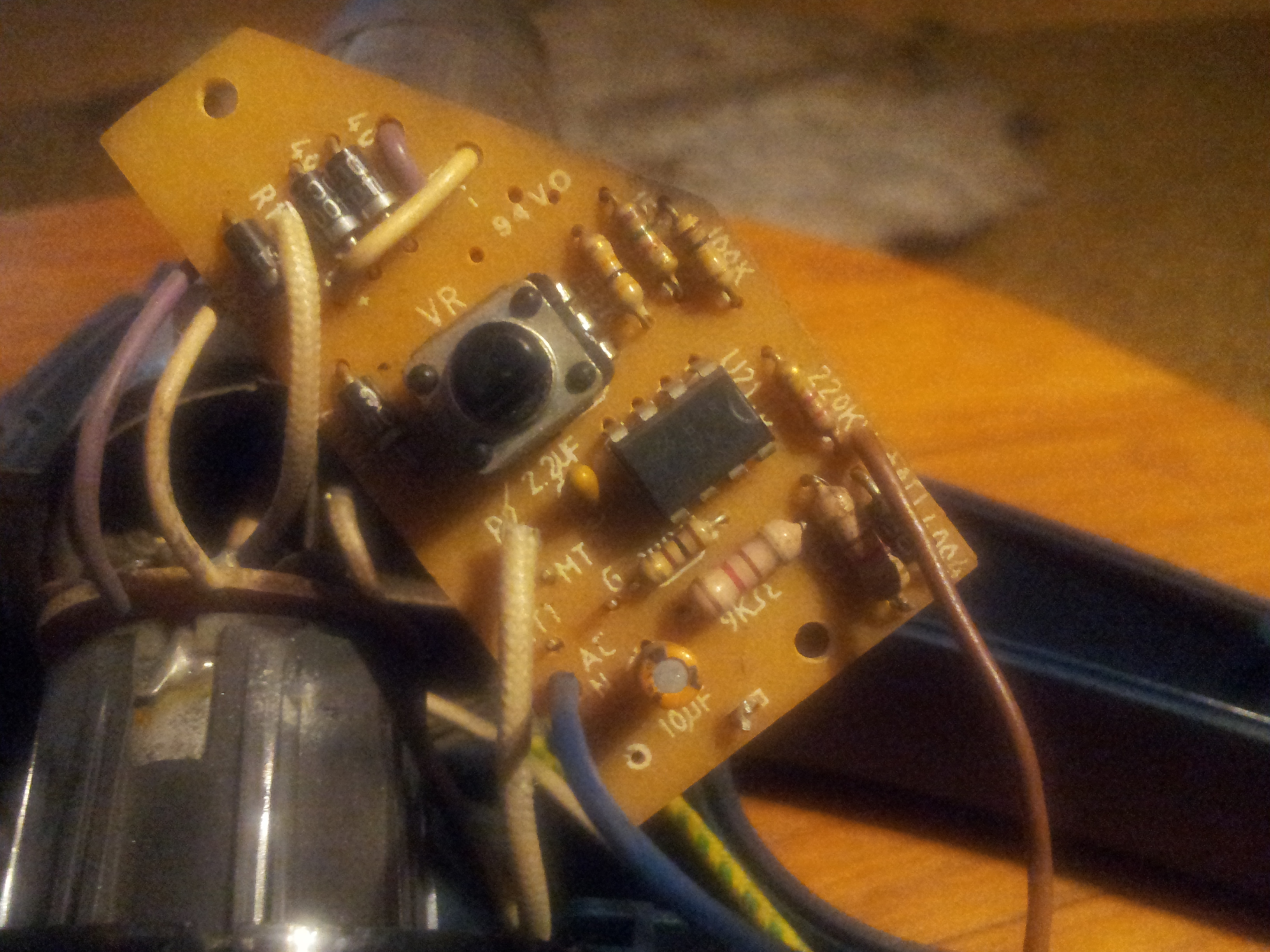

V neděli jsem se chystal pokračovat v lepení frézky a na to potřebuji horkovzdušnou pistoli. Mám starší pistoli Black&Decker, se kterou nikdy nebyly problémy, ale tantokrát po krátkém chodu jako když utne a nefunguje ani motor, ani spirála. Přitom to ani nesmrdělo. O elektrice toho moc nevím, ale podíval jsem se dovnitř jestli tam není něco opáleného, uvolněného a pod., vše vypadá normálně. Prozvonil jsem všechny spoje a změřil součástky které umí můj měřák (odpory, diody), také vše O.K. Chtěl bych zkusit vyměnit aktivní prvky. Je tam triak BTA 12 600 B, ten mají v GME a časovač pro triak U2178 TFK 90210, ten jsem v našich prodejnách nenašel. Prosím tedy místní elektroniky o radu, čím by to asi mohlo být, popř. čím nahradit ten U2178 TFK 90210 aby se nemusely měnit jeho obslužné součástky.

Ten obvod co to řídí je ve skutečnosti U217B a připojuje se přes rezistory přímo na 230V. Zapojení s jeho ekvivalentem je třeba zde:
http://www.hw.cz/teorie-a-praxe/konstru ... ykonu.html" onclick="window.open(this.href);return false;

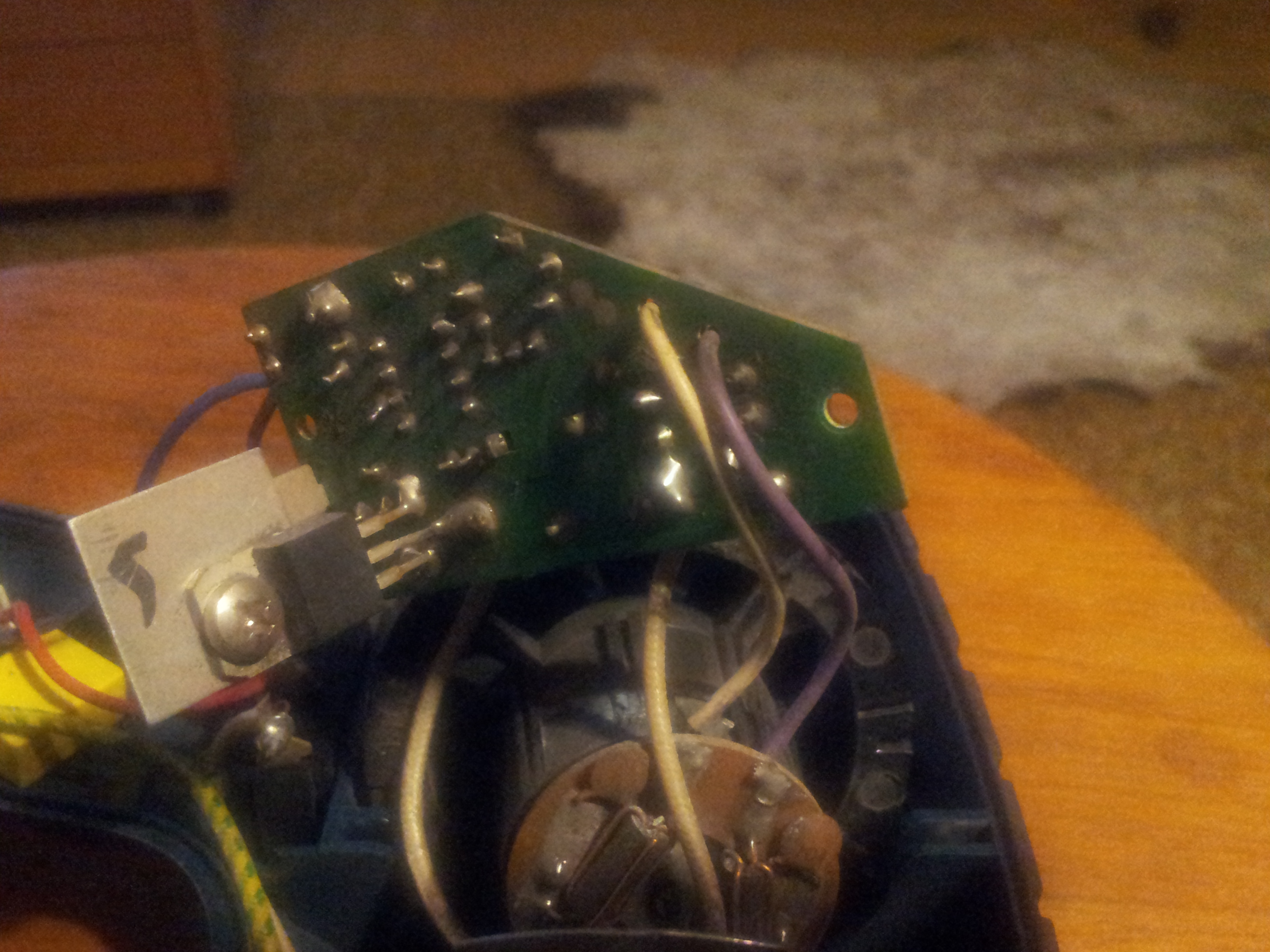

Je pravdou, že u jednoduchých opalovacích pistolí (fénů) bez elektronické regulace se napájení motoru odebírá z vynutí topné spirály, zda je tomu i zde by chtělo ověřit. Podle fotek se mi spíše zdá, že se využívá úbytků napětí na diodách, ale je to z těch fotek špatně vidět.
Osobně bych si tipnul, že odešel triak, napájení toho IO nebo ten IO. Vše se dá změřit, ale pracuješ tam všude se síťovým napětím a tak bych ti raději doporučil obrátit se na elektrikáře.

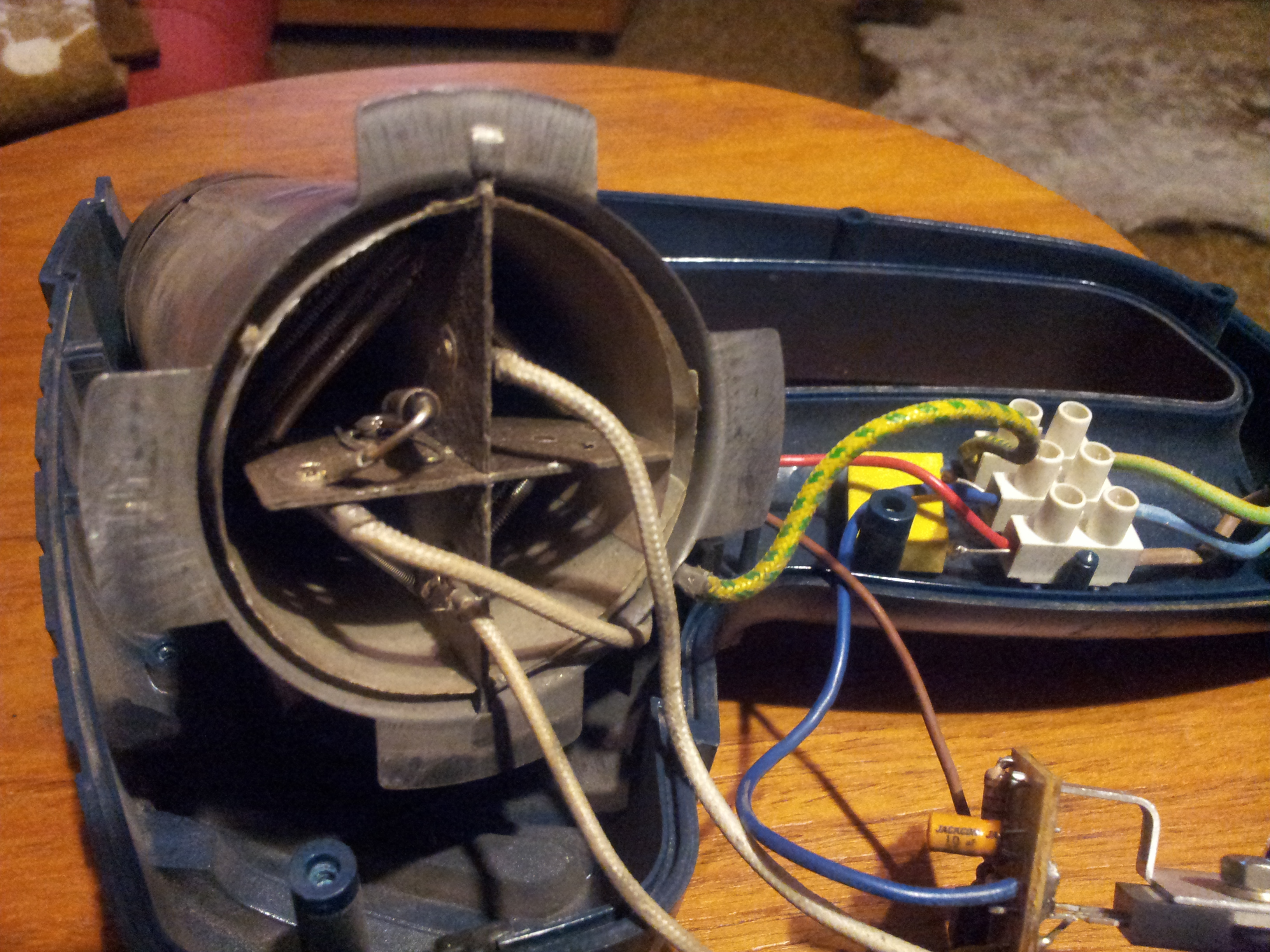

Tak to topné těleso má tři výstupy A, B, C. Na A je přiveden vodič od vypínače přes nějakou součástku, která nevede proud. Mezi A - B je 230 ohm, mezi A - C 30 a mezi B - C 260. Takže to vypadá že topidlo je v pořádku, ale co ta nevodivá součástka?

Podle mě by to měla být tepelná pojistka.
Překlenuj jí drátkem a otestuj to.
Ale pro jistotu to ofoť a dej to sem, ať to není něco jiného.
Pokud to ale bylo blízko topného drátu, tak je to skoro jisté. :D

Tak jsem to vyfotil. Je to ta pojistka? můžu ji vyštípnout a novou naletovat? Oni to mají všecko nýtované.

v té horkovzdušné pistoli je na výstupu klidně 600st, nevím kde je tedy ta pojistka, ale cín se ti rozteče při 200ti nebo kolika.. tak možná proto ty nýty...

Letovat nééé! To ji přerušíš teplem od pájení. Leda zachladit vývody z pojistky , např chycením do kleští. Na té pojistce by měl být ůdaj o teplotě, jsou různé.
Umístěna je na chladné části spirály, tj. na místě, kde ventilátor fouká studený vzduch. Na výstupu by asi nepřežila ani pár sekund.

Povedlo se mi vyndat spirálu i s pojistkou, je na ní 250 V 10 A 240 oC. Tak to zítra koupím, snad to bude chodit. Díky všem, ušetřili jste mi pár peněz :D .

Pokud odešla tepelná pojistka, tak k tomu měla asi nějaký důvod. Proto pouhá výměna nepomůže odstranit příčinu závady. Jedná se o nástroj déle používaný a tak je velmi pravděpodobné, že prvotní příčinou je netočící (opotřebovaný) motorek. Prostě se přestal točit, spirála se přehřála a odešla tepelná pojistka. Mûj názor. Nejprve vyzkoušet motorek.

To jsem zavinil já. Jak jsem psal výše, používal jsem to i na roztápění dřevěného uhlí :oops: . Pak když to člověk potřebuje na pořádnou práci tak to nefunguje (lepím stroj naplněným epoxidem a ten se na studené oceli bez horovzduchu nedá rozetřít). Zkusil jsem místo pojistky drát a funguje to!!!!
