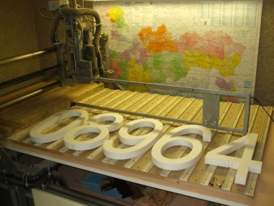

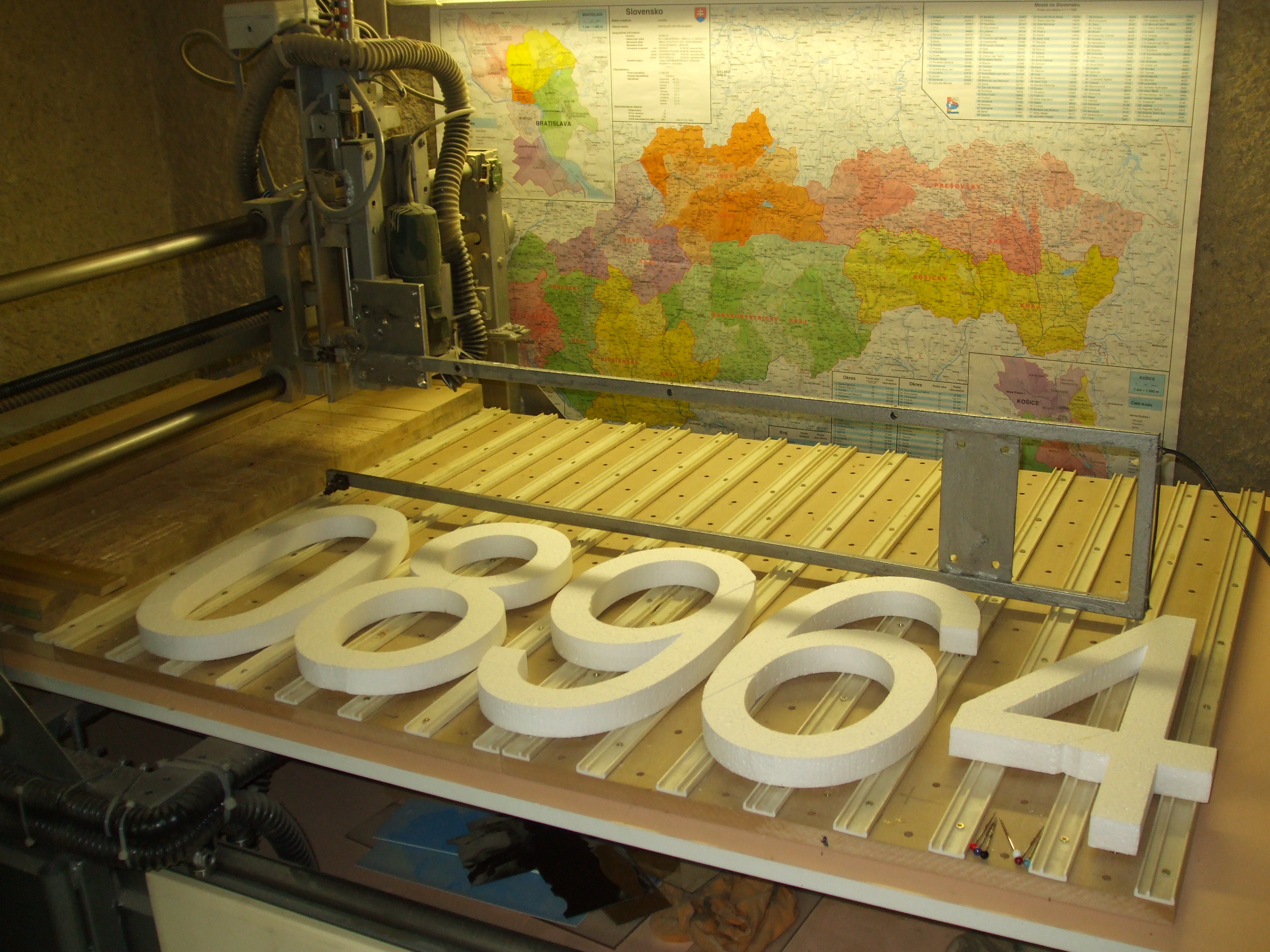

Dokedy dokončím rezačku tak si pomáham takýmto prípravkom. Poradil mi ho p. Dudáš s gravirovanie.sk za čo mu samozrejme ďakujem.
Je to dobrá pomôcka pre všetkých ktorý potrebujú občas vyrezať dáke písmenko či číslo.
