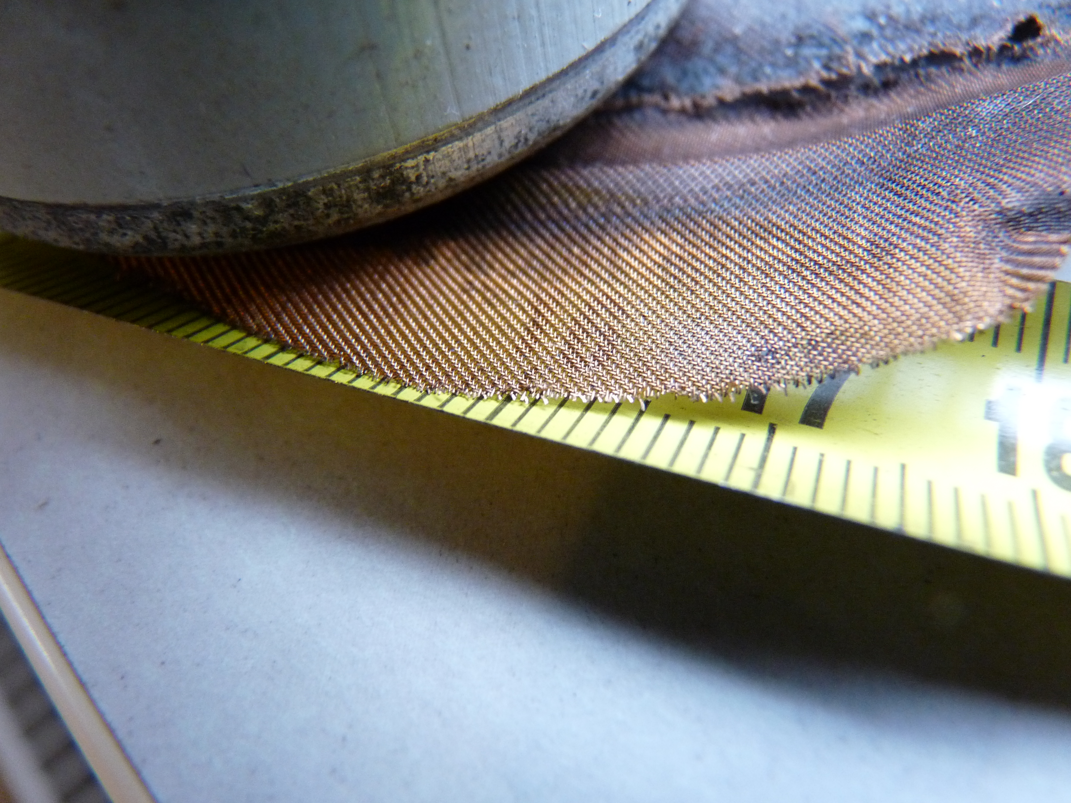

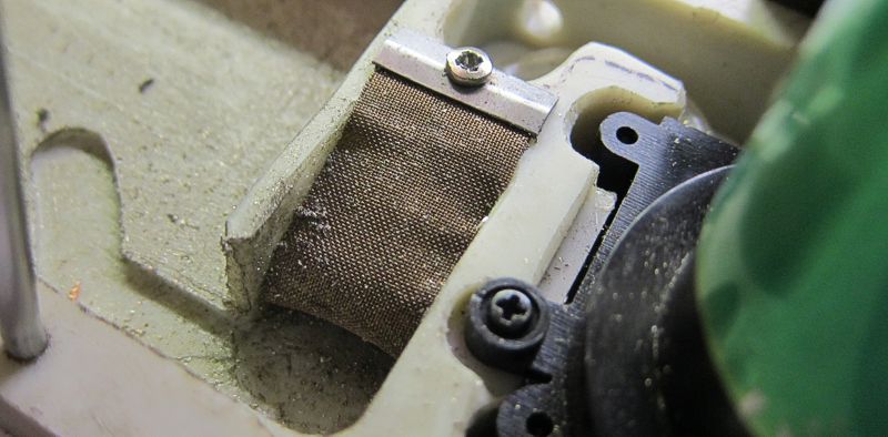

Nevěděl by někdo, kde se dá v rozumě malém množství sehnat sítko co je v SUI 40 na vracečce do lejové nádrže? Oslovil jsem vícero firem zabývajících se výrobou či prodejem kovových tkanin, a všichni mi nabízí metr čtvereční za 1000 Kč, což mi příjde dost vzhledem k tomu, že mi stačí 13x13cm...
Taky jsem oslovil 2 firmy zabývající se GO soustruhů, obě mě odkázaly na jistou Polskou firmu sídlící v Opavě s tím, že jim zařizují vše kolem oleje. Tato firma to samozřejmě nedodává. Zdá se, že soustruhy po GO již olej nefiltrují :roll:
Budu vděčný za každou radu či nápad, mé sítko je děravé...

Díky, zkusím se podívat v domácích potřebách, ale to na fotce bude asi hodně hrubé... To co tam mám má odhadem propustnost tak 10 um... Změřím tu tloušťku drátu a popřemýšlím s čím bych porovnal tu velikost ok, a napíšu co jsem zjistil...

Jestli je to jemné, tak bych měl tuhle měděnou "tkaninu".

Koukal jsem, že mám doma nerez, drátek: 0,2mm, hustota: 10ok na 4,5mm
Ty rozměry +- je to strašně malé na měření :D
Jestli budeš chtít, tak ti kousek odstřihnu a pošlu.

jova: Díky, já přeměřil to svoje, drátek 0,08 mm (ale přesnost šuplery je menší než toto číslo :lol: ) a počet ok se špatně počítá, snad to bude patrné z foto... je to trošku jemější :( Já se zkusím ještě tady v okolí poptat, a když neseženu tak bych ti příští týden napsal SZ... Každopádně díky za nabídku.
PS: S těma 10um sem to trochu přehnal, to bude tak 100 - 200um...

Trosku ta navediem. Je potrebne se pidit po kovove tkanine.
Edit:\\ takze som si to precital este raz a problem nieje v tovare ale v cene. Tak mozno by stalo za to skusit oslovit par firiem, alebo ebay s poptavkou na analyticke sito. Napr ako maju tu http://www.labo.sk/katalog?katalog=5&ka ... 9&id=49006" onclick="window.open(this.href);return false; .
PS: a pri jednom im povedz, ze tam maju hrubku hned v nazve. Analitické sito - typ SATURN
Edit:\\ tak kamoska mi povedala ze sito od 2 do 15 tisic :D. Proste asi tomu polotovaru sa nic nevyrovna a 1000kc nieje tak moc.

Jen námět k přemýšlení-třeba olejový filtr na Yamahu XT 350 je rolička z několikanásobně poskládané této mosazné tkaniny.Stojí asi 180,-kč a je v " mototechnách " k mání do druhého dne.
Koneckonců by se to dalo nechat jak to je ( jestli je tam místo ),jenom zašpuntovat spodek a do vnitřku vyvést trubičku s přívodem oleje...
Je to vlastně totéž,teplotu to snese,zachycuje to co to má zachycovat...
Nebo to prostě rozkuchat a vzít si z toho tu " hadru ".Ta už by se dala asi pájet cínem,tedy poskládat si větší rozměr.
