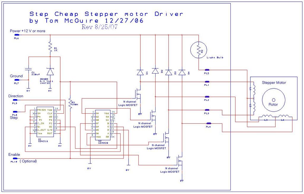

Dobrý den,
Chtěl bych se pokusit postavit tento driver http://www.instructables.com/id/Easy-to ... -ci/#step0" onclick="window.open(this.href);return false; (schema viz přiloha) a mám problém s tranzistory. V partlistu jsou napsané MOSFET N-CH 100V 12A TO-220AB, ale nikde v čr jsem je nemohl najít. Mohli by jste mi poradit nějakou nahradu aby to fungovalo a nebylo to tak drahé ( jsem student ).
P.S. mělo by to sloužit spíše jako výuková pomůcka, proto mi nejde o nějaký výkon. Za odpověď děkuji.
Schema driveru
Schema driveru

18. 5. 2014, 6:44
Myslim, ze na slusne polozeny dotaz sa patri slusne odpovedat.
A ten STP24NF10 je praveze zla volba - ja by som pouzil napr. toto
http://www.gme.cz/irl640-p213-173
Co sa tyka toho co to utiahne, tak ziadne zazraky to robit nebude, v praxi nepouzitelne +-, aspon co sa cnc tyka. Samozejme na pokusy staci.
Napajanie max. 30V, viac sa uz odporu R1 moc nebude pacit.
PB
18. 5. 2014, 9:01
Řekl bych, že ten IRL640 by mohl vyhovět, i když jsou určitě lepší (ale zrovna GM moc výběr nemá, zkus pohledat i jinde).
Nepotřebuješ řešit přiliš vysoké závěrné napětí, těch 100V je zbytečně přísný pořadavek.
Problém tohoto zapojení je, že gate tranzistorů jsou napájeny přímo z toho CMOS obvodu. A ten má napájecí napětí dané tou zenerkou, takže bude kolem 6V. A to je pro běžné FETy málo.
Takže to chce nějaký FET třídy Logic Level, tj. takový, kterému stačí nízké napětí na gate. Pozná se i podle značení, většinou má v označení písmeno L.
Tedy jakýkoli N-FET třídy Logic Level s co nejmenším odporem Ron a s dostatečným proudem pro tvé použití a s dostatatečným závěrným napětí - třeba 55V nebo víc.
Dalo by se zvýšit napájecí napětí těch CMOS obvodů třeba na 12V nebo až 15V. Tím pádem budou rychlejší a dají vyšší proud, takže otevíraní a zavírání tranzistorů bude rychlejší. A pak ti vyhoví jakýkoli FET, 12V je až dost.
Ale pak bys musel řešit převod napěťových úrovní na vstupu driveru. Takže buď jednoduchý převodník s jedním NPN tranzistorem v zapojení open-collector (tedy byly by samozřejmě 3, jeden pro STEP, jeden pro DIR a další pro ENA). Nebo optrony.

[quote="PBr"]Myslim, ze na slusne polozeny dotaz sa patri slusne odpovedat.
PB[/quote
Chtěl bych se zeptat na jednu otázku a to jestli by šel driver předělat na 4 drátové motory, které se mi dostali do rukou. A v jednom článku se stejným obvodem jsem vyděl používat tranzistory MOSFET 2N7000. Zde přikládám odkaz : http://www.instructables.com/id/Hobby-cnc/#step2" onclick="window.open(this.href);return false;
Za odpověď mnohokrát děkuji.

19. 5. 2014, 5:47
Zial toto na 4 dratove motory nebude. Tie 2n7000 urcite nie, to je moc slabe.
Podla mna by si mal obsirnejsie popisat co s tym chces robit, pripadne na co to bude atd, potom ta urcite tu pritomni navedu tym spravnym smerom.

asi nejsnadnější řešení le použít na DEMO obvod "L298". Zadej si do googla, hledej datasheet, na demo ti fatk stačí i katalogové zapojení, ještě k tomu je logika, (myslím, nejsem si jist) L297. Najdeš a datasheetu. stojí to pár korun, případně rozebrané tiskárny

PBr píše:Ahoj,
Dobře, chtěl bych postavit něco takového https://www.youtube.com/watch?v=bY1gfSv4YFw" onclick="window.open(this.href);return false; , ale chci si udělat vlastni router. Mám k dyspozici motory z tiskáren.
