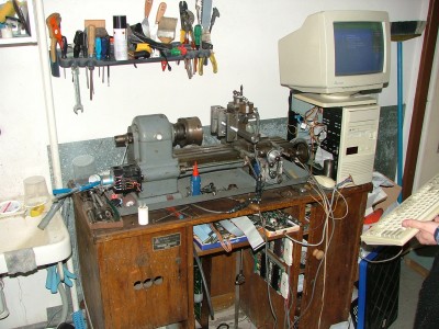

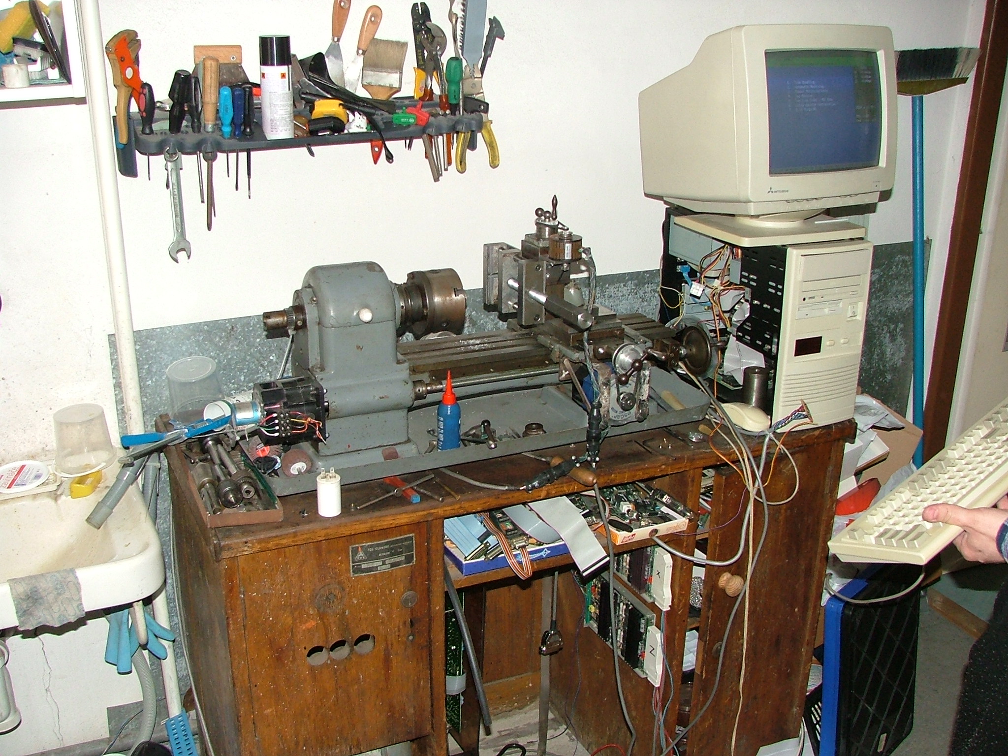

Tak taky pridam neco na koukani.
Historie: Cca r.1998 jsem ziskal krokove motory Escap s kartami step drv3. Potom jsem hledal na netu informace a využiti a tchan mi asi r 2001 daroval skolni soustruh MN80s vyroba TOS Olomouc 1952. Zaujala me treti osa misto nozove upinky a tim moznost frezovani. Vykuchal jsem prevody od vretene na osu z a poskozeny trapez nahradil zavitovou tyci m10 (X ma original M10 levy 3osa M10 pravy) aby i pocet kroku na otacku byl stejny. Soft je zatim Turbocnc. :)

6. 6. 2008, 4:22
Ta moje Mn80 mela moooc nectnosti - chybely ozubena kola, konik (ten už byl dodo) taky motor už neni original, je odlomeny kousek z remenice vretena, remenice na motoru je delana z hliniku a treti os nemela vymezovaci listu. :cry: Ale bylo to zadara. Vzdycky jsem obdivoval soustruzniky co udelali kouli na soustruhu od oka (asi meli kruhovou interpolaci v rukach :wink: ) na takovou praci mam obe ruce leve. Tak me po precteni tohoto fora a jinych napadlo ze to zkusim predelat at za mne pracuje kremik. Idealy a cile jsem neprekonal - vule jsou citelne a bez linearnich vedeni a kulickovych sroubu nikdy nevyrobim to co v praci na cnc. Ale uz jsem vyrobil par drobnosti pro radost a tento konicek este nepresahl 10tis v nakladech. Jsem liny tocit klickou a tak to za mne dela ten kremik. Na kvalitni stroj je je treba 100tis a to se mi zda na konicka moc ale je to otazka pohledu protoze za 100tis koupis ojete auto a muzes ho hned rozflakat. Stale mam moznost to vylepsit a planuju stvrtou osu. Cil je vyrobit si drobne dily pro radost a obcas i uzitek sam doma. :wink:

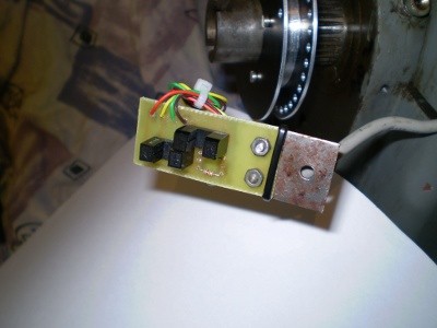

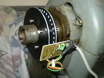

14. 2. 2010, 7:51
Přechod na Linux EMC2 - enkodér vřetena

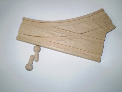

14. 2. 2010, 11:10
Drivery vyměním za serva, ale zatím si hraju. Tady je jedna hračka frézovaná na soustruhu (jenom drážky)
