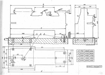

Ahoj všichni,
potřeboval bych poradit s usazením soustruhu SV18 RD, převážíme ho z dílny kde byl zabetenovaný v podlaze do dílny, kde to takhle řešit nelze. Máte někdo zkušenosti s výrobou nějakého fundamentu pod soustruh, aby se nemusel zabetonovávat a nemusela se hloubit díra pro vanu na chladicí emulzi?
Díky za odpovědi.

Já ho mám normálně stát na podlaze. Žádnej fundament.

A ta vana na chladicí emulzi tam nevadí? Mě přijde, že má být oproti soustruhu trochu utopená.

Tady máš základový plán na SV18 RA, ty máš sice SV18 RD ale to na věci nic nemění, v soustruhu je pouze SS motor a ovládací skříň elektro je bokem, ostatní zůstává stejné. Jinak v manuálu se píše, že soustruh lze postavit i na betonovou podlahu, pokud je dostatečně pevná. Manuál si můžeš stáhnout např. u Tumlíka (http://www.tumlikovo.cz" onclick="window.open(this.href);return false;)

Super, já myslel, že se od RA liší nějak víc, tohle celkem usnadňuje situaci. Díky moc. :)

lukin1156 píše:k tomu mě zrovna napadnul jeden dotaz...
když posadím soustruh do dílny na zem a došteluji těmi šrouby. Zůstane to stát pouze na šroubech. Je to tak správně nebo se pod to něco má dát ? díky a promiˇ%n že ti to tu zasírám :)
Tak běžně se mašiny vyrovnaly na šroubech, tak aby mezi spodní dosedací plochou stroje a podlahou byla mezera cca 12-15mm (šrouby podložené plechama, aby se nezatlačovaly do betonu), pak se udělal šaluňk (ohrádka) z prken a mašina se podlila řídkým betonem, takže tedy nestojí jen na těch šroubech, ale vlasně celou svojí dosedací plochou na podlaze.
Přikládám část manuálu k mojí S-28, kde je to popsáno. Myslím, že to platí všeobecně i pro jiné mašiny.
