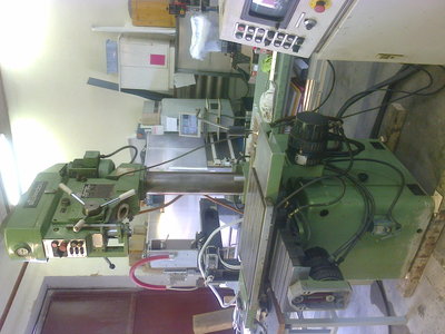

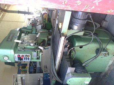

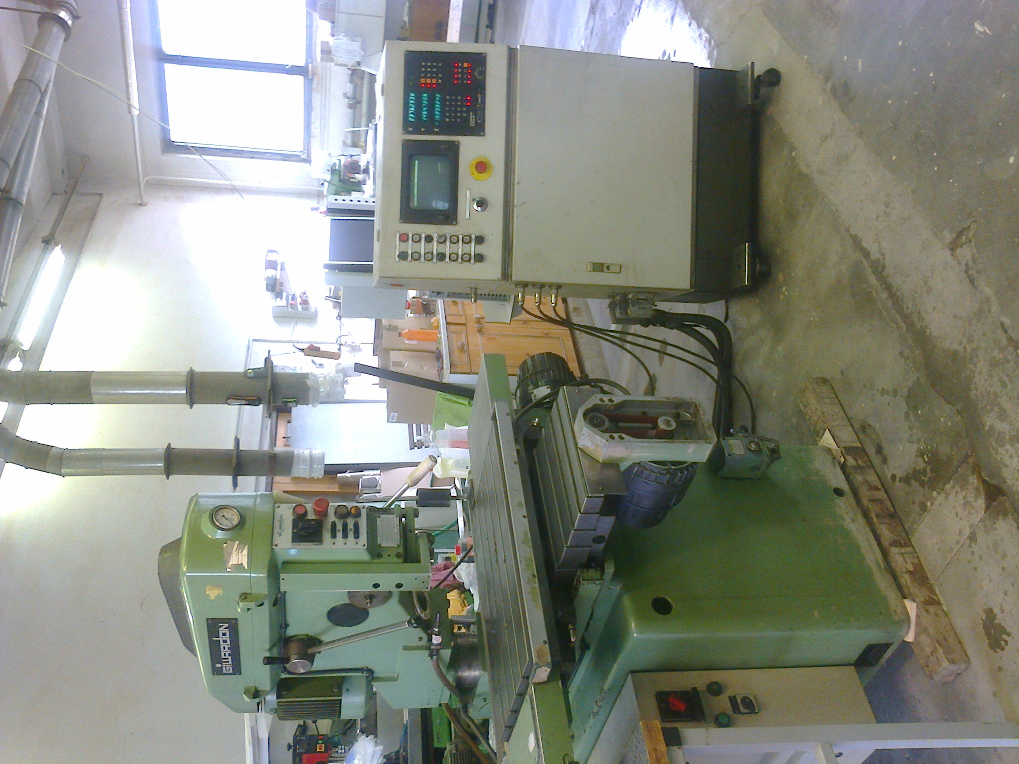

Přidávám zbytek fotek z telefonu.
vruboun
Příspěvky: 383
13. 6. 2014, 8:20

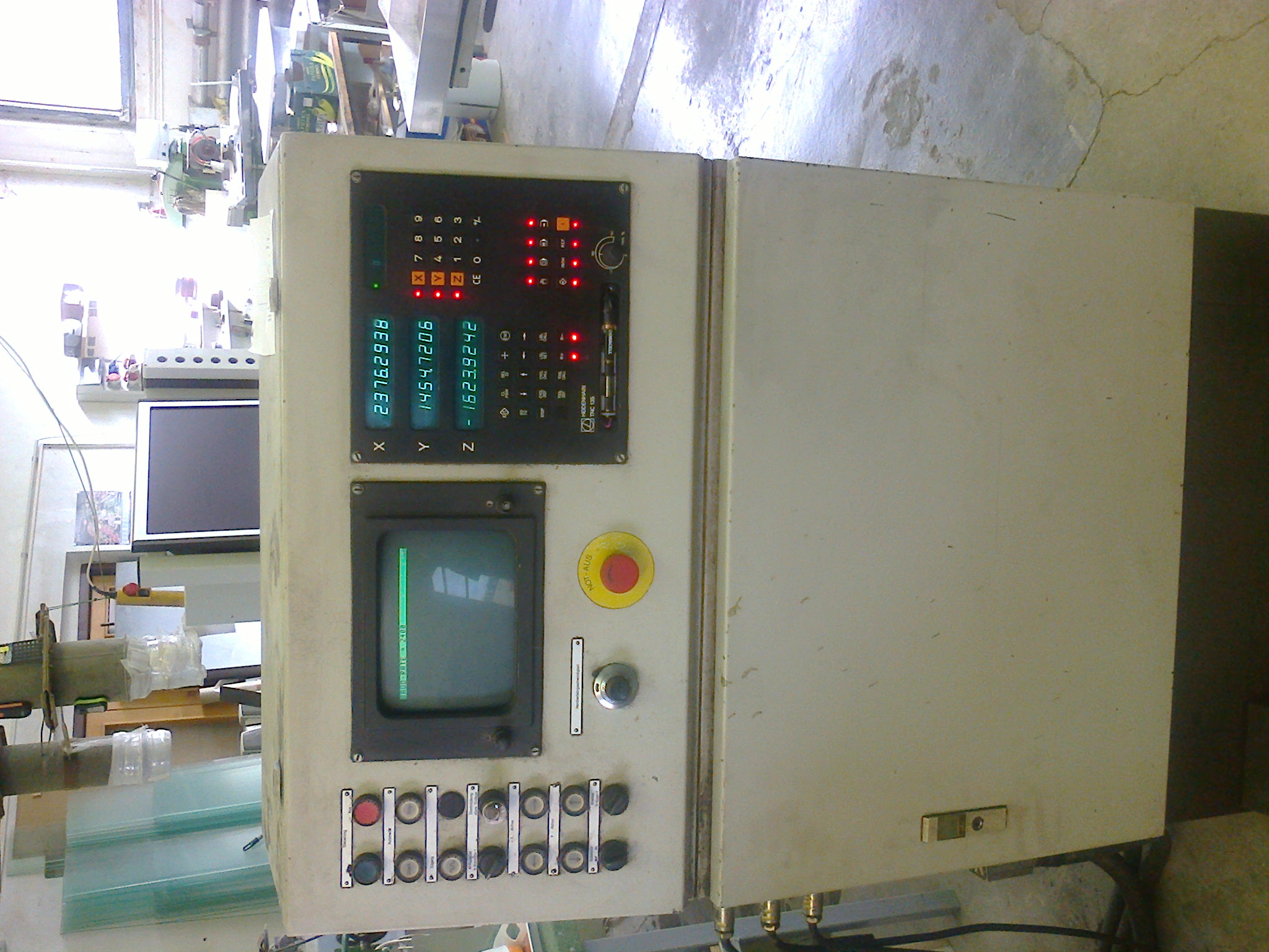

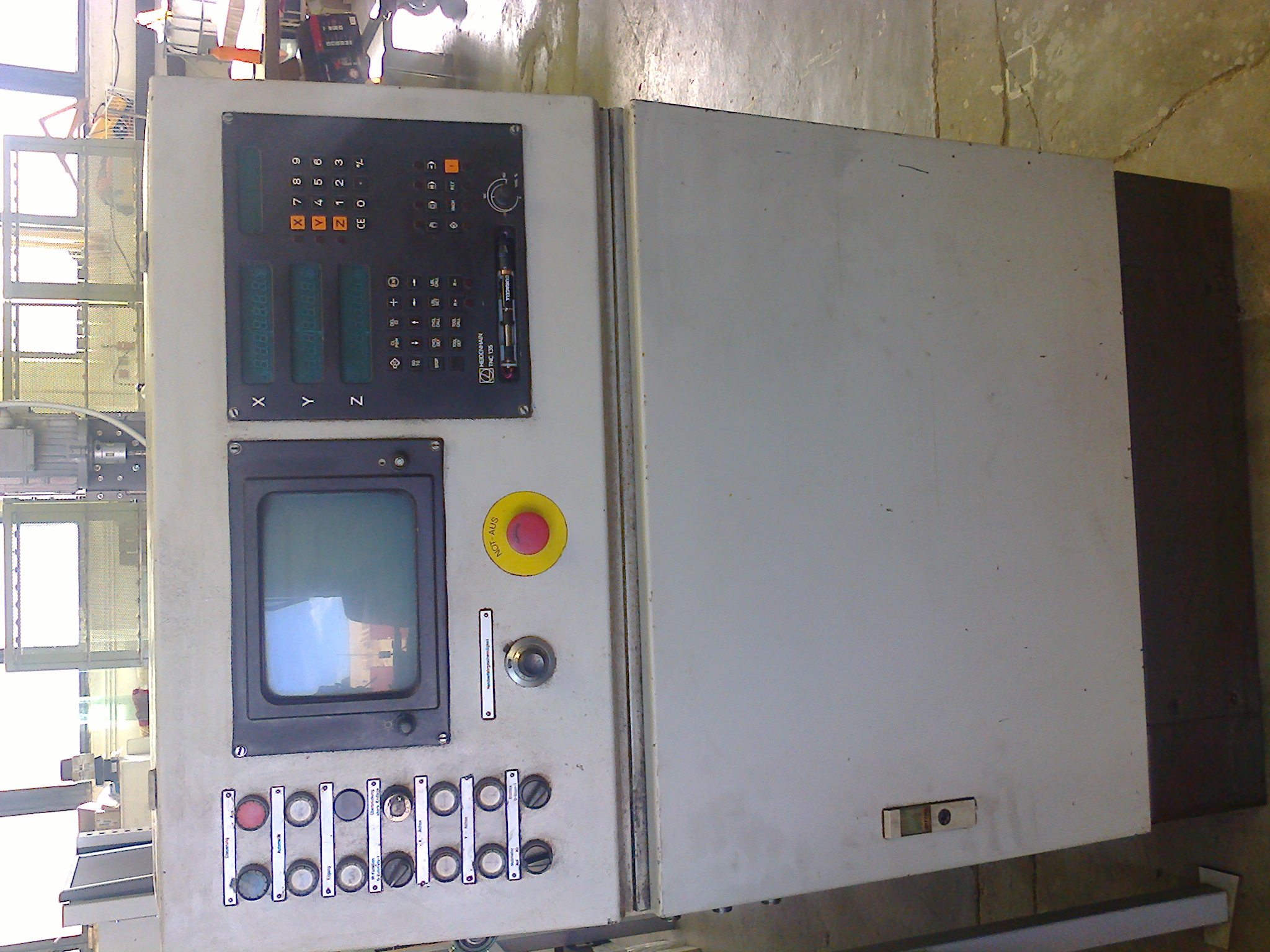

Pěkná mašinka. Na jedné fotce je vidět jak na systému svítí všechna světélka, což by ovšem nemělo být. Možná to souvisí s těmi baudy co jsou na obrazovce. Já jsem mašinku nikdy nepřipojoval, tak nevím zda to má takhle vypadat. Jinak já obydluji okolí Plzně, takže to v dohledné době na osobní setkání nevypadá. Sepisuju takový jednoduchý návodíček co si k tomu systému pamatuju, ale dvěma prstama to jde tuze pomalu - snad zítra. Taky je to zhruba něco mezi 6 až 8 lety co jsem u toho stál naposledy, tak se moje bláboly nemusejí shodovat s realitou.
Pojezd po sloupu může sloužit k hrubému nastavení výšky a systém bude obsluhovat jen výsuv pinoly, ale to je jen můj dohad - nemusí to tak být, protože tuhle mašinu neznám.

Ty ledky a nesmyslné údaje na displejích můžou souviset s tím že to stálo někde ve skladu s mrtvou baterkou.Pokud bylo v paměti něco zásadního pro provoz stroje tak asi zdrávas...
Nicméně ručně všechno funguje.
To Zko prozkoumám,zatím jsem neměl čas to prolézat do detalů ale povšechně : ve škatuli jsou jen 2 karty a vypadá to že autoposuv jde mechanicky od vřetene.Má elmag.spojku ( čudlíky v rukojetích ) a na pinole je pravítko.
Ještě vlezu dovnitř abych zjistil jestli má i sloup pravítko.Sloup je polohován pouze asynchr.motorem přes šneka,žádný enkodér nebo něco podobného tam není.

A ještě mě napadlo:po spuštění stoj na obrazovce hlásí že byl odpojen od proudu a pak dá tu hlášku o baud rate což je asi nějaká přenosová rychlost.
Tedy si možná systém říká o ty strojní konstanty které ztratil.
