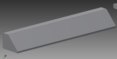

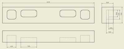

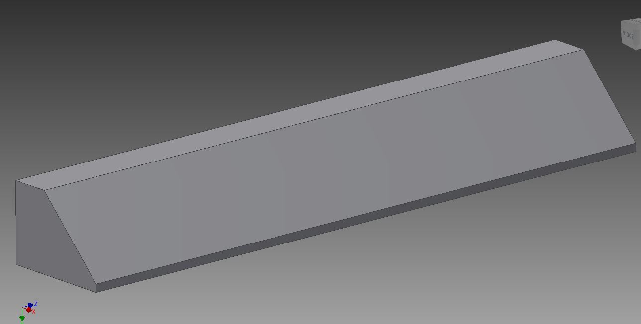

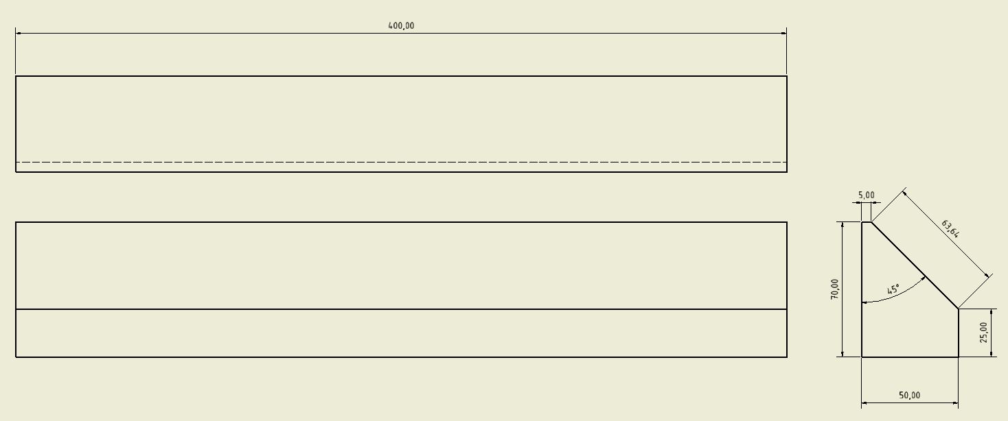

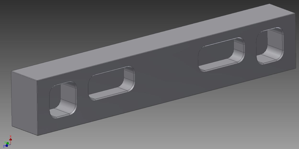

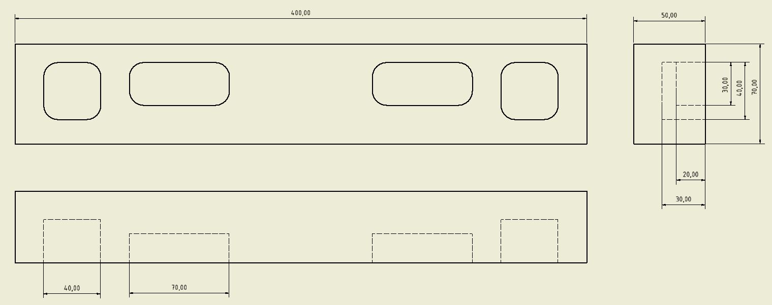

Ahoj všem,
vzhledem k vysokým cenám nových tušírovacích pravítek a nedostatku bazarových pravítek za rozumnou cenu jsem se rozhodl si tušírovací pravítko zhotovit.
A protože nejpřesnější tušírovací pravítko je nejlepší zaškrabat tak, že se zaškrabou tři tušírovací pravítka na sebe střídavě je nutné abych si pořídil materiál na tři kusy a vyhotovil tři kusy těchto přesných tušírovacích pravítek. Proto mi dvě přesná pravítka zbydou.
Předmětem prodeje jsou tedy dva kusy 400mm tušírovacích pravítek s profilem něco kolem 70x50mm (záleží na kvalitě polotovaru).
Návrh pravítka je na fotogrtafiích a výkresech. Je možné zhotovit dle přání buď obdélníkové se dvěma nebo více jemně zaškrabanými plochami k tušírování, nebo úhlové 45 stupňů.
To bude na domluvě.
Materiál bude Unibar 300 EN-GJL 300 (nejlepší šedá litina co jsem našel v kusovém prodeji). Polotovar materiálu vyjde cca na 600Kč.
Je možné se domluvit i na jiném rozměru profilu, ale s přiměřenou délkou.
Výrobu a zaškrabání udělám pro hranol se dvěma zaškrabanými plochami cca za 1000Kč.
Základní cena obdélníkového pravítka je tedy 1600Kč.

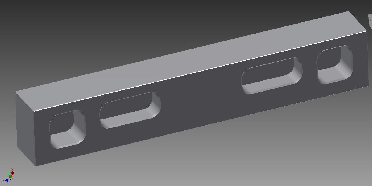

Pokud budete chtít odlehčení použitelné i jako otvory pro držení - udělám je. (případně si můžete nakreslit vlastní tvar odlehčení, návrhy uvítám).
Nebo můžu zhotovit pravítko úhlové s 45 stupňů tušírovací plochou.
Dále se můžeme domluvit, že nechám třetí stranu přebrousit a můžete jej použít na měření.
Také můžeme nechat materiál uměle zestárnout pokud bude přijatelná cena a případně žíhat po frézování odlehčení nebo varu 45 stupňů.
Vše se dá domluvit.

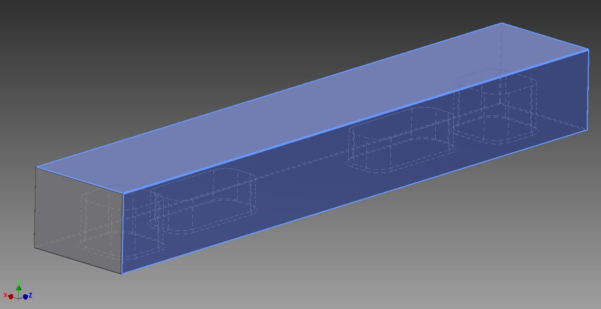

Modře vyznačeny tušírovací plochy.
V případě zájmu prosím SZ.

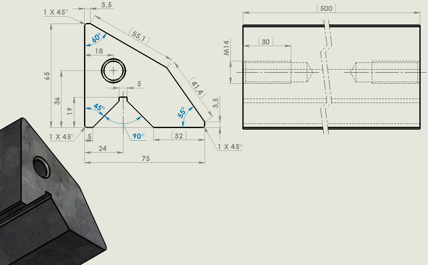

Proč 45°? Na rybiny se používá nejvíce 55°a 60°. Pokud chceš mít stabilní pravítko, je normalizační žíhání nutnost.
martasg1
Příspěvky: 2349
21. 6. 2014, 10:31
Jak jsem psal, umělé stárnutí a žíhání je možné. Zajistím. Úhel je možný jaký si budeš přát. Jestli máš zájem?
Groot
Příspěvky: 5682
21. 6. 2014, 11:02
Já pravítka mám. Jen jsem dal připomínku k úhlu a odstranění pnutí.
