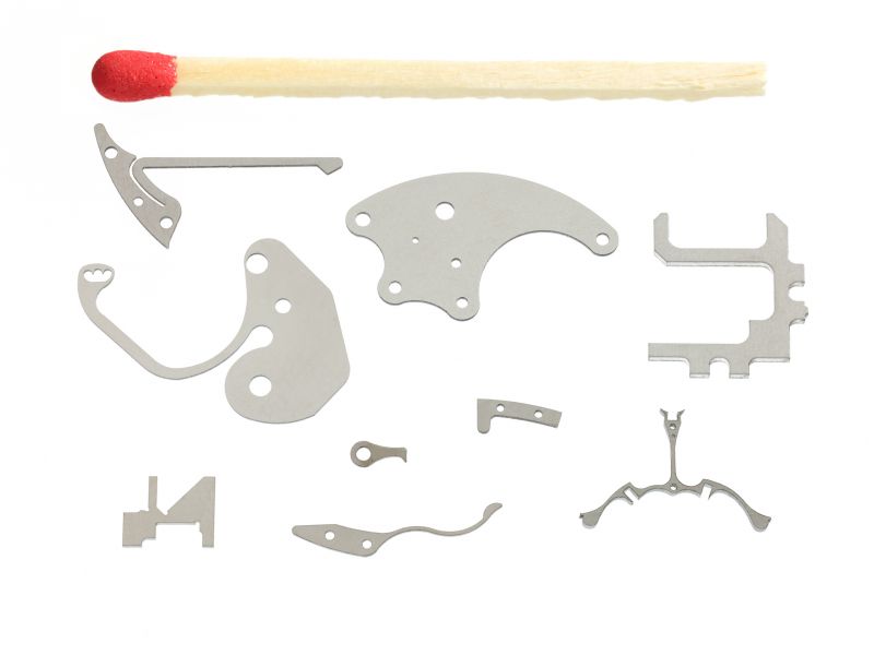

Ahojte, zháňam niekoho, kto disponuje vláknovým (pevnolátkovým) laserom - rezanie plechu (mosadz, oceľ) max. hrúbky 1.4mm, výrobky cca 10x10mm.
Lúč/ohnisko ideálne s priemerom do 50 mikron.
Možnosť dlhodobej spolupráce (aj keď - úprimne - to budú väčšinou mrňavé veci, takže žiadna ryža :) ).
Podklady dodám vo vektore, dxf, 3D model... hocijaké podľa potreby.
Poprosím termín dodania (ideálne do 14 dní od dodania podkladov), cenu (rádovo) za 1cm rezu.
Materiál môžem dodať vlastný.
(prípadne iná technológia, ale fréza a ani EDM nie je vhodná)
Pre predstavu:
Ďakujem, Patrik

Páni, stále aktuálne, a momentálne už aj dosť akútne.
Volal som do Trumpfu, na SK taký laser nie je, v ČR sú min. dva. Takže ak by ste vedeli že kde, bolo by to super.
Od iných výrobcov/značiek neviem.
V Bratislave sme to skúšali na TruLaser 3050 (či tak nejak), vyreže to v pohode, ale tá presnosť :(
Pracovný stôl 2500x2000, tak na stotinky sa nehrajú... Kukali na mňa, či mi náhodou neprcá, keď som tresol +- 0,005mm :D
Vo zváračskom ústave v BA niečo také majú, ale používajú to na mikrozváranie, operátor nevie, či sa s tým bude dať aj rezať.
Ešte zmena parametrov: pri oceli hrúbka 0,6mm, pri mosadzi 0,35mm.
Ďakujem, P.

Primo na tyhle serepeticky ma laser Amada, kde ho pouzivaji na rezani ozubenych kolecek z plechu, a tusim ze mi rikali, ze to snad pouzivaji do hodinek. Zkusil bych kontaktovat i je, zda to nekdo v CR nebo SK nema.

Tak som sa informoval u "kapacity v obore" a nepojde to. Už to skúšali, problémom je presnosť. A oceľový plech nevie.
Ale dnes, keď som už zo zúfalstva oslovil pána s drátorezkou, tak mi povedal zaujímavú vec: majú laser od Fomy na gravírovanie, ale v pohode z tým režú, resp. viacnásobne odgravírujú planžety až do 0.5mm. Tak možno aj to bude cesta.
Máte s tým niekto skúsenosť, aby som zas nešiel slepou uličkou... :(
Toto majú: http://www.fobalaser.com/products/laser ... /g-series/, tak uvidíme.

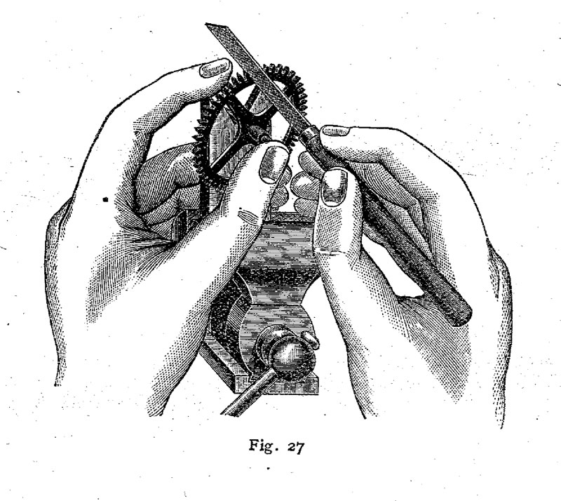

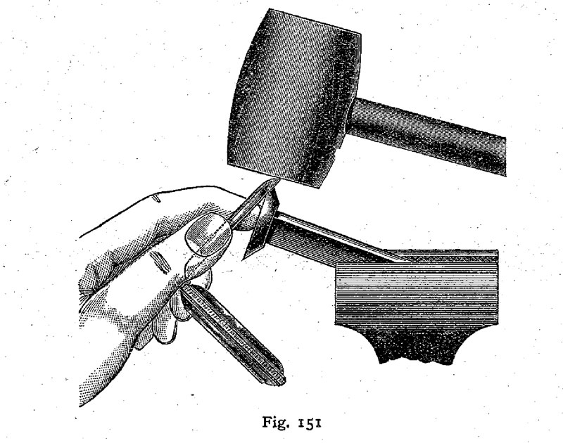

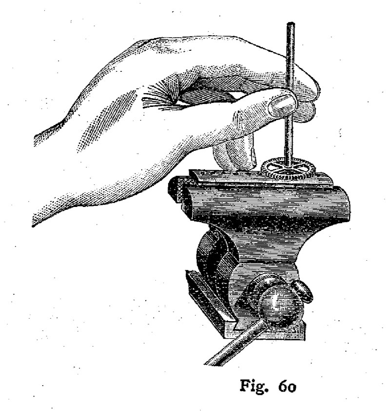

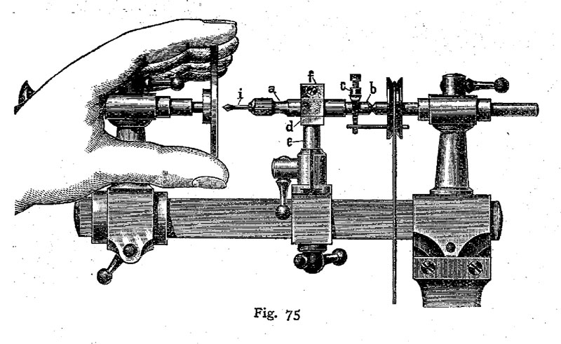

tumlik píše: Předpokládám určitě správně, že před sto a více lety ,kdy se takové drobné jemnomechanické díly do kapesních hodinek jistě vyráběli v hojné míře, byl vláknový laser hudbou budoucnosti :) . Vzhledem k tomu, že určitě nebyla ani nijak zvlášť výrazná sériovost těch hodinek, takže se možná ani střižník nevyplatil a přitom se to muselo nějak dělat, ne?
Nechci ti zasírat vlákno, ale tohle by mě docela zajímalo :wink:
Takto sa to robilo: :D
Ale je pravda, že "jemnomechanika" začala až s vývojom náradia a nástrojov, dovtedy boli hodiny na veži, príp. na stene.
Prípadne tie menšie boli tak drahé, že sa to ručne vyplatilo.
Na vežové hodiny sa ide s drotenou kefou, kladivom, blickami a wedečkom :D
