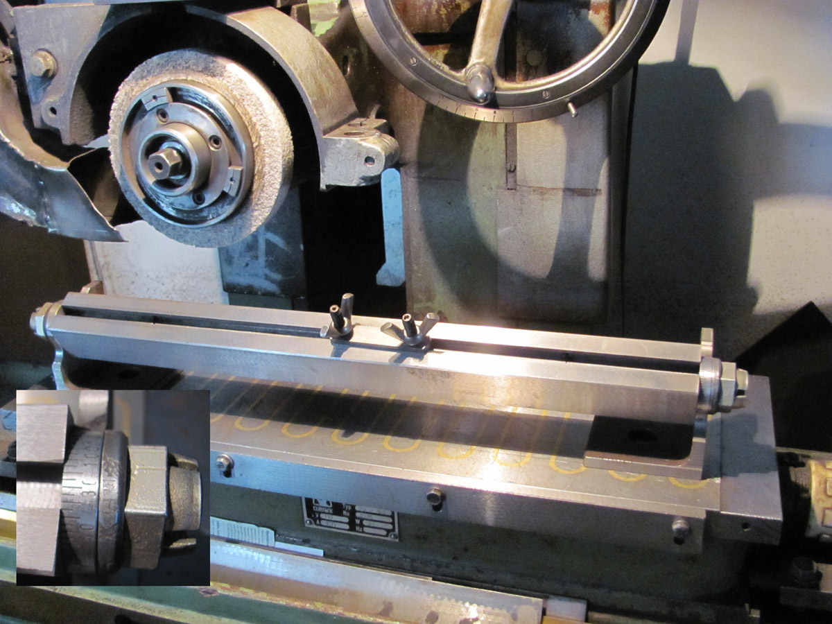

Taky jsem to kdysi stavěl.

Díky díky.S oz.kolem to bude asi nejjednodušší a přitom mě to vůbec nenapadlo.
Nedělá se v tomto rozměru kolo s bočním ozubením? ( talířové )
Pak by stačil na aretaci jeden protizub a stahování v ose jako to má origosch.
Ideální by to ještě tak bylo z mosazi nebo nerezu ale to bych asi chtěl už moc
.Běžná ocel by taky vyhověla,holt by se to 2x do roka vyměnilo.

ten prípravok na fotke je na brúsenie nožov do hobľovačky?
origosch
- Příspěvky: 1287
- Registrován: 19. 4. 2007, 10:39
- Bydliště: Kladno
Dal by se i na to použít, je to univerzální na broušení pod ůhlem na různých součástech. Na hoblovací nože mám jednoůčelový s úhlem 30°.
