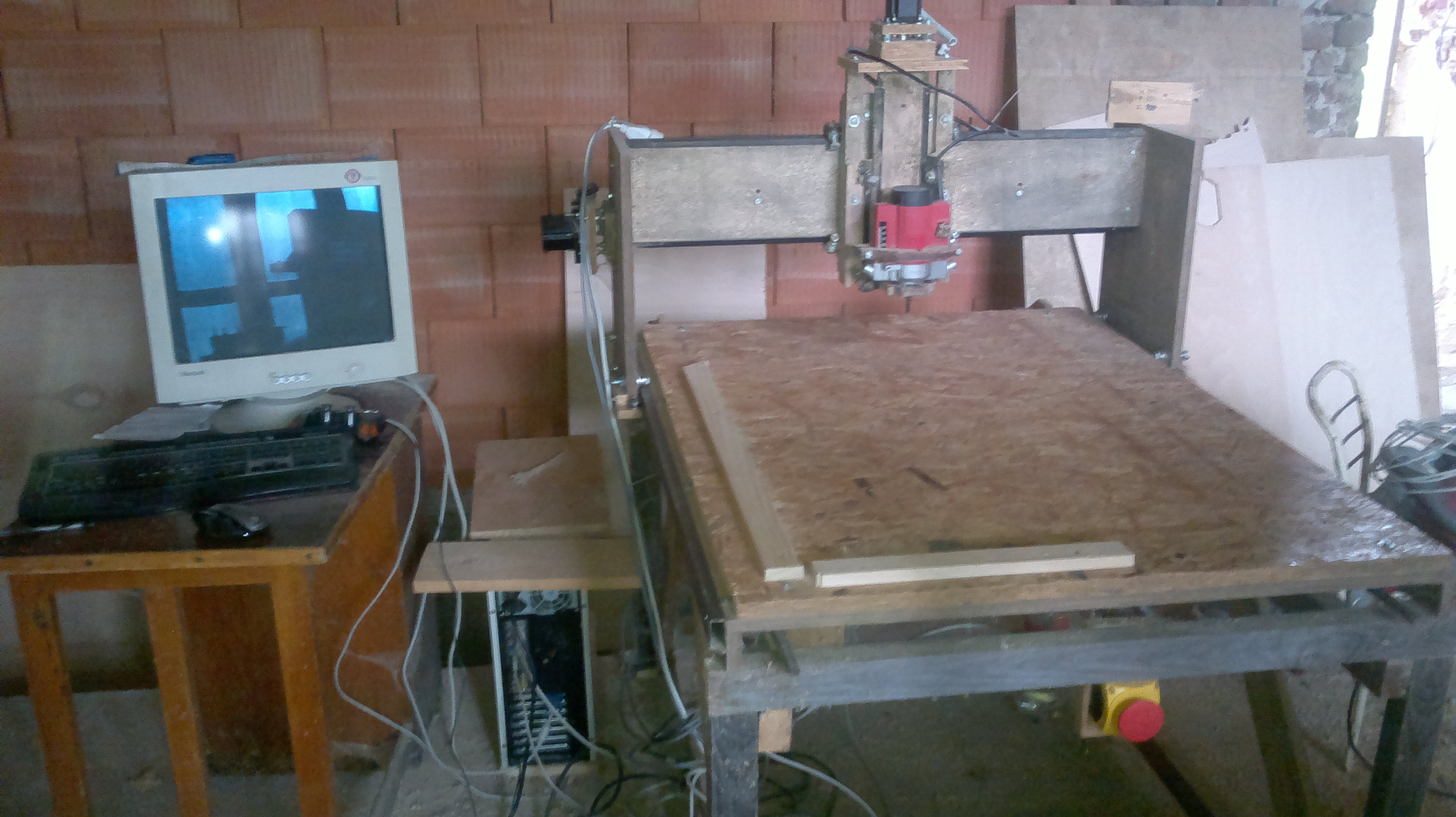

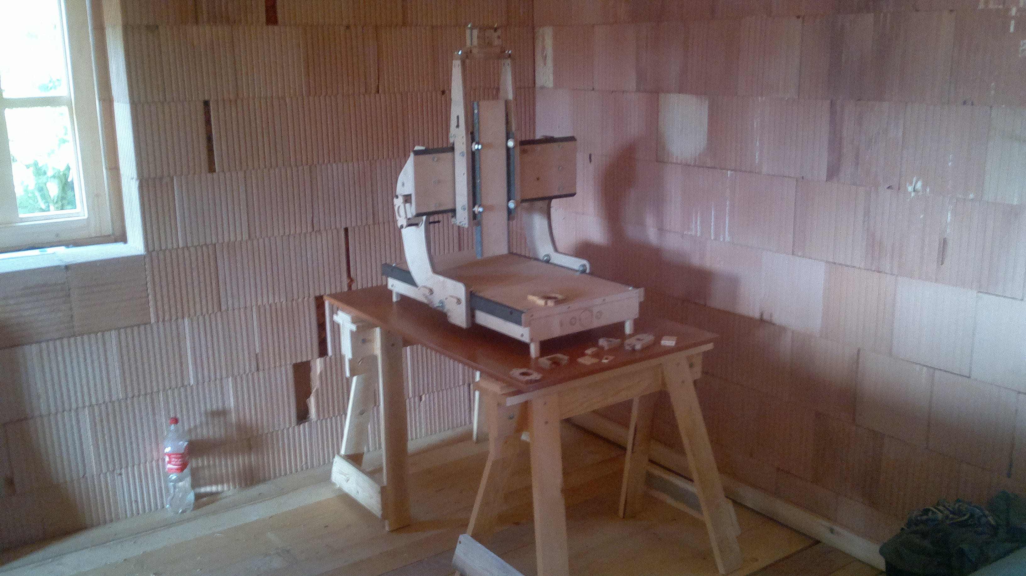

Ahoj, z čeho budeš mít most a hlavní konstrukci? To má celkem velkej vliv na výběr motorů, potom maj vliv šrouby, čím nižší stoupání tím je to víc zpřevodovaný a stačí slabší motor. Potom taky záleží na vřetenu (váha). Hiwin toho dělá spoustu, obecně by mělo stačit něco v šířce kolem 20mm. To dá dost velkou podporu i na ten dural.
Já provozuju tenhle router na NEMA23, na Y sou dvě (Y850, X740 Z150mm) X a Z po jednom. Překližka, plasty, hliník v pohodě, limituje to jen výkon vřetene, ne pojezdů.
Ten druhej menší bude taky na 23(Y60 X42 Z20cm).
