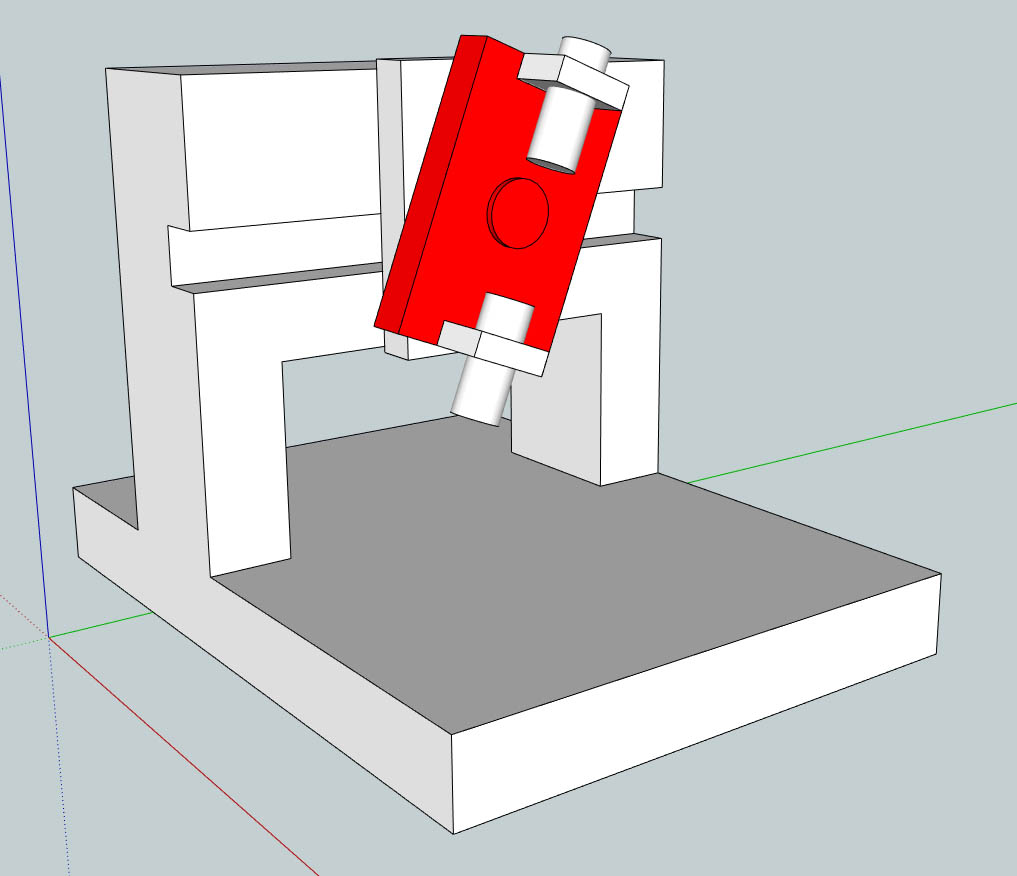

Přemýšlím nad možností zautomatizovat výměnu vřetene (u nového stroje)
Osa Z má velký zdvih a velkou plochu - místa je dostatek. Nikde jsem se nedopátral jak se toto řeší u profi strojů, případně jak to udělat "doma".
Napadá mě jen možnost typu revolver - vřetena budou směřovat od středu ven a pootočením základny na ose Z by se volilo jedno z nich (a šel by i laser na třetí pozici, apod.)
Je to něco jako 4tá osa. Jenže nevím jaký mechanizmus a zda je to vůbec možné aby dokázal udržet desku po pozicování přesně a pevně na místě.
Ložiskový domek asi bude možné udělat tuhý, ale co pohon. Na pozicování by stačil řemen a malé servo ovšem jak tu desku opravdu pevně zajistit nevím.
Elektromagneticky, mechanicky? Pro pár pevných pozic by šli udělat i kuželové čepy, které by do otočné desky zajeli a tím ji zafixovali, nebo něco na ten způsob.
Pro představu mašinka to bude malá - X/Y 280mm
Šrouby 32x10, serva, ...

neco podobneho jsem nedavno ozivoval na stare litinove masine
otaceni je pomoci prevodu do pomala a pak geneva mechanizmus (nevim presne jak se to oznacuje cesky)
tedy to za chodu motoru vzdy zastavuje v krajnich polohach na chvilicku, tam to koncak je schopnej stopnout a proti motoru je automaticky invertovana brzda
mechanicky je s tim jeste sprazeny mechanicky kolik ktery to zajistuje a je to neskutecne presne, nechapu jak to dokazali

není lepší výměna nástrojů než výměna vřeten?

nevim jsestli cesky, ale rika se tomu maltesky krizrobokop píše: geneva mechanizmus (nevim presne jak se to oznacuje cesky)

RaS - ano je lepší výměna nástrojů, jenže...
spešl vřeteno, unašeče, revolver pro nástroje - je to sekce pro velké profíky, tak daleko jít nechci.
robokop - to vypadá velice zajímavě, co se tu člověk nedozví
určitě nad tím podumám, díky

A co tam udělat dvě osy Z? Jedno vřeteno vyjede, druhé sjede dolů. Možná by to nebylo složitější než to otáčení.

ono jak se to vezme, podle mě dvě vřetena stejně nic neřešej, i když budu mít jen jednoduchej výrobek tak si nevystačím se dvěma nástrojema (můžeme polemizovat o tom co je jednoduchej výrobek a že stačí i jeden nástroj..
) kdežto výměnejch nástrojů můžu mít X (zvolím -li systém bez zásobníku, kdy budou nástroje přímo na stole tak jich tam dostanu relativně hodně a nebude to o moc dražší než cena dvou vřeten.. takovejhle systém kterej se bude opakovatelně natáčet a nevychodí se, tak zapomeň na nějaké duralové desky, a ve finále to nebude nic jednoduchého to ATC vřeteno podle mě vyjde ve finále levněji a má mnoho výhod a tohle? no nevím.. to je jen tak k zamyšlení...

Chci využít celý rozsah stroje a proto nemůžu dávat dvě vřetena vedle sebe.
Nepočítám že mi budou stačit dva nástroje, výměna nástroje je ještě použitelná v amatérských podmínkách. Jenže výměna celého vřetene je na dvě věci.
A jak je jasné vřeteno s otáčkami cca 5-20.000 si s ocelí nebo nerezem nerozumí. Proto počítám s nějakým druhým vřetenem typu kleština + asynchronní motor, nebo spíše kvůli velikosti něco z převodovkou.
Ta výhoda udělat operaci najednou - hrubovat a dokončit automaticky je taky lákavá, proto bych přehazování rád automatické a ne ruční.
Stejně to nejdříve skreslím a pak se uvidí na kolik by přišli díly.
PS: Kde se dá pořídit vřeteno s automatickou výměnou nástrojů aby to nebylo o moc dražší než dvě vřetena? Navíc když je potřeba točit někdy opravdu hodně.

řešení je vřeteno s řemenicí (nebo s převodovkou dražší varianta) budeš mít 2,3 rozsahy a hnané motorem a můžeš točit klidně do 5000 nebo taky do 20000, podle převodu takovejhle vřeteník s 30kovým kuželem s ATCčkem se dá pořídit za 20-30000.. když vezmu nějakej teknomotor za 15 nebo kolik to stojí tak je to podobné.. samozřejmě 2 kressy jsou cenově jinde..
