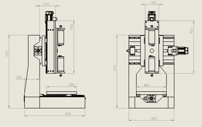

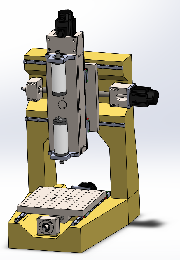

Tak po pokusném stroji http://www.c-n-c.cz/viewtopic.php?f=15& ... z&start=60 a získání potřebných zkušeností jsem se odhodlal k zahájení dalšího projektu.
Je jasné že to bude na delší etapu, hlavně protože není kam spěchat (pořád jde o hobby a ne produkční stroj, i když pak bude využíván i v práci)
Parametry:

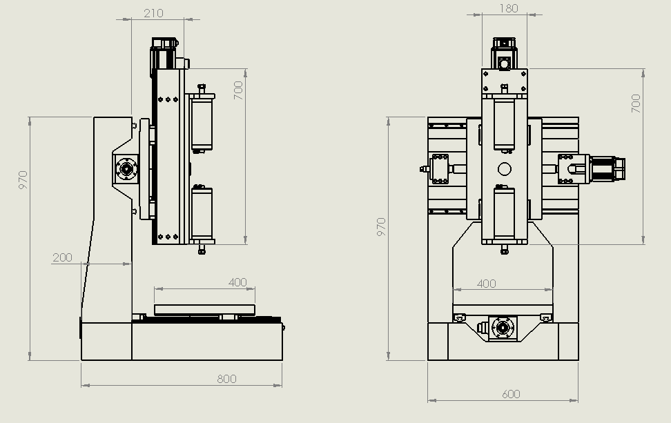

X/Y - 250mm pracovní (280mm max), Z - 300mm
Šrouby X/Y 32x10 (broušené, předepnuté matice), Z 32x6 (broušený, nepředepnutá matice)
Serva X/Y 600W, Z 750W s brzdou
Rám z polymerbetonu (s tím laborovat nebudu a o odlití požádám zkušené borce :) )
Nějak si nejsem jistý těmi konstrukčními prvky, zda to není někde moc přehnané nebo naopak podceněné. Je to jen náčrtek pro představu (chybějící díly a drobné kolize prosím přehlédněte)
Základny X/Y jsou z 40mm, deska na Z 20mm + bočnice 30mm.
Cílem by mělo být aby se dal stroj "přenést" jenže hmotnost se pohybuje s klidem nad 200kg. To nedají ani čtyři lidy :(
Nejsem si jistý zda je vůbec reálné udělat sloup a základnu demontovatelné, broušené desky na sebe zalité ve sloupu a základně, skrs dno základny šrouby do sloupu a nějaké kolíky aby si to vždy přesně sedlo? Je to reálné?

to Zko je tam nějak v nepoměru.. mimochodem když tam přidáš vřeteno tak to opticky vypadá že bude tak nad středem té základové desky a že budeš schopen obrobit tak půlku pracovní plochy to je účel?

řekl bych uplně přehnané ... a serva 600a750w uplně zbytečná mám ma svém stroji 600w a vali to uplně bez problemu myslím že tak 200w by bylo ok také co po tom požaduješ ?

Z jsem trochu zmenšil, asi to nebude mít zásadní vliv na tuhost.
Posunul jsem střed, byl mimo pracovní plochu :wink:
Co se týká výkonu serv tak toto počítal člověk co se tím živý a rozhodně zde nešlo o to čím větší tím dražší (pro nějaké rýpaly)
600W by mělo stačit aby pracovní rychlost byla 20m/min a dobrá dynamika, rychloposuv 30m/min se zde asi moc nevyužije :).
Samozřejmě asi by to možná 200W utáhlo, ale dalo by se to vůbec použít?
Porovnání 200W X 600W a šroub
Příspěvky: 7083
10. 8. 2014, 12:15
vypadá to dobře , ale při těhle rozjezdech ty rychlosti asi moc nevyužiješ , těch 200W by mělo bez problémů stačit

packa píše:vypadá to dobře , ale při těhle rozjezdech ty rychlosti asi moc nevyužiješ , těch 200W by mělo bez problémů stačit
Rychlosti asi ne, ovšem pokud se má dokončit nějaký 3D výrobek jedničkou kulovou frézou s krokem třebas 0,05 je to na rychlostech hodné znát. Na to je i tohle pomalé :D

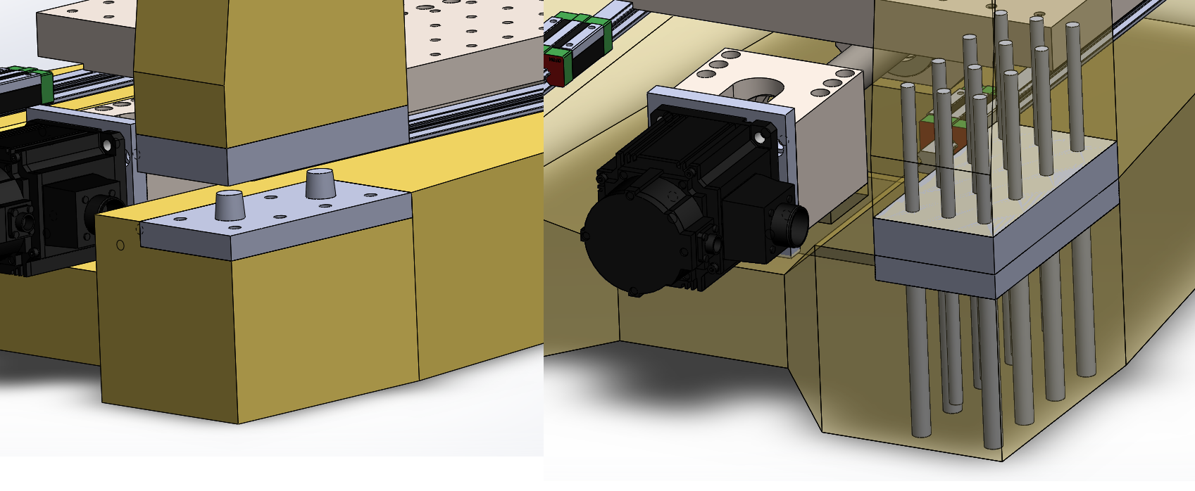

A takhle nějak bych si představoval spojení základny ze sloupem.
Šrouby M10 8ks, do polymerbetonu by se daly závitové tyče 12ks. Dole by byly trubky kterými by se prostrkoval šroub k přitažení horní desky.
Povrch desky broušený.
Otázka je zda neudělat uvnitř desky malé vybrání ve středu (hl cca 0,1mm) a ponchat broušený jen okraj cca 15mm aby si to nemohlo sednout na střed (a kolíbat se) ale muselo to držet jen po obvodě.
Taky jak vyřešit perfektní středění, kuželové kolíky + díra v obou deskách dělaná naráz?

na to jakej maš rozjezd a tam ti 200w bude bohatě stačit a pokud budeš také něco dělat 1kou frezou tak ber také to abys na to měl táčky a neměl tam 10t a pak nejezdil 200mm/min třeba
A ještě jsi nenapsal na co to máš ... jestli jenom na hlinik tak mi to prijde asi až moc předimenzované , jinak k tomu usazení portálu už vidim jak to někdo vyrábí tak aby to perfektně paslo a neměl jsi tam žadnou vuli ber to že to budeš muset nechat dělat po tom až budeš mít odlito kvuli rovinnosti a pokud ta deska bude přefrézovaná tak je asi nesmysl aby si to nesedlo plocha na plochu a navic ty potřebuješ aby si to sedlo plocha na plochu ... kvuli větší stabilitě a také přenášení vybrací.

dyntyd píše:na to jakej maš rozjezd a tam ti 200w bude bohatě stačit a pokud budeš také něco dělat 1kou frezou tak ber také to abys na to měl táčky a neměl tam 10t a pak nejezdil 200mm/min třeba

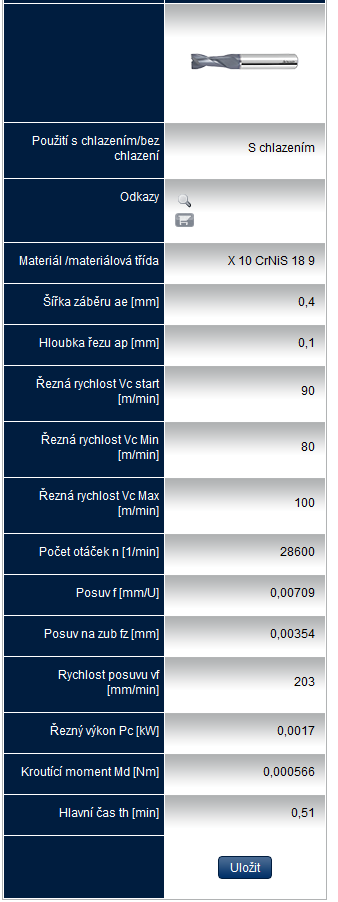

Otáčky jsou problém, končím na 27.000. Jednička podle doporučení u nerezi má otáčky 28.600 a rychlost 80m/min, u duralu jsou to hodnoty mnohonásobně vyšší.
Není to jen na hliník, obrábět se bude ocel i nerez.
To přenášení vibrací je fakt, oddělovat ty celky vybráním je blbost.
U základny je to obrobitelné na větším stroji snadno, vše je jedna rovina (lišty na lineáry, kostky pod ložiskovými domečky i spojení pro sloup) U sloupu je to horší, je to o 90° pootočené.
Možná by se daly ty spoje udělat dopředu, odlít ve formě nejdřív základnu a pak k ní ve formě odlít sloup. Potom se bude ovšem muset obrobit spodek, přišroubovat sloup a ten obrobit dohromady. No ještě ještě toto budu muset probrat taky s někým kdo má takový stroj kam by se to vlezlo co je reálné. :?

S těmi řeznými rychlostmi se asi dost mejlíš a nebo tam máš chybu .... jinak pokud tam budeš mít vřeteno co bude točit 27 a chceš na něm obrábět hlinik a ocel tak asi jen po malych vrstach protože to vřeteno jinak zastavíš ....

dyntyd píše:S těmi řeznými rychlostmi se asi dost mejlíš a nebo tam máš chybu .... jinak pokud tam budeš mít vřeteno co bude točit 27 a chceš na něm obrábět hlinik a ocel tak asi jen po malych vrstach protože to vřeteno jinak zastavíš ....
Vřeteno je 2,2kw 3000-27000ot.
Počítám že budu mít dvě vřetena, druhé právě 0-3000ot. Je jasné že u 10tky frézy bych si s tím prvním moc nezabojoval spíš bych ničil nástroj.
Řezná data jsou velká neznámá, zatím nakukuji do tohodle: http://www.toolscout.de/ToolScout/
Třeba to blbě čtu, poprosil bych o objasnění - jo blbě to čtu :roll: , rychlost posuvu je dole 0,2m/min.

řezná rychlost jsou otáčky a to je dané právě třeba 80m/min což ti u pruměru 1mm dělá 25464.8ot a pri pruměru 10 to je 2546.48ot atak dale a posuv se používá na zub coz je v tabulce a z toho ti pak výjde jakým posuvem mužeš jet ale ještě na tom musíš zohlednit zuby frézy.

Tak jsem s tou hmotností trochu (hodně) ulít :D
Na váze ještě není materiál osy Z a plno dalších prkotinek. Původní požadavek něco nad 200kg bych transformoval na "doufám do 500kg"

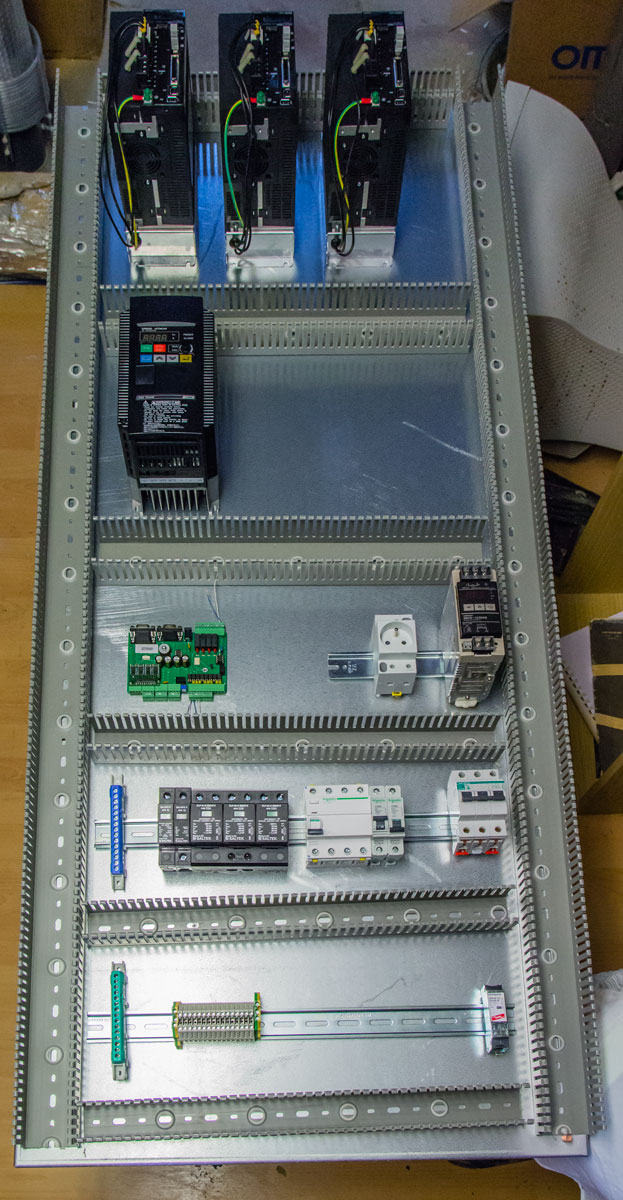

Tak jsem zahájil elektro akci.
Rozvaděč 1600x600x400 - větší jak celé moje první CNC :D
Zatím jen tak co je po ruce pro kontrolu kolik je místa

krásně velký rozvaděč - jen bych se snažil o rozmístění tak, aby to od PC a řídící signály měly co nejkratší spoje a nemíchaly se do siloviny na serva, měniče, stykače ... atd
