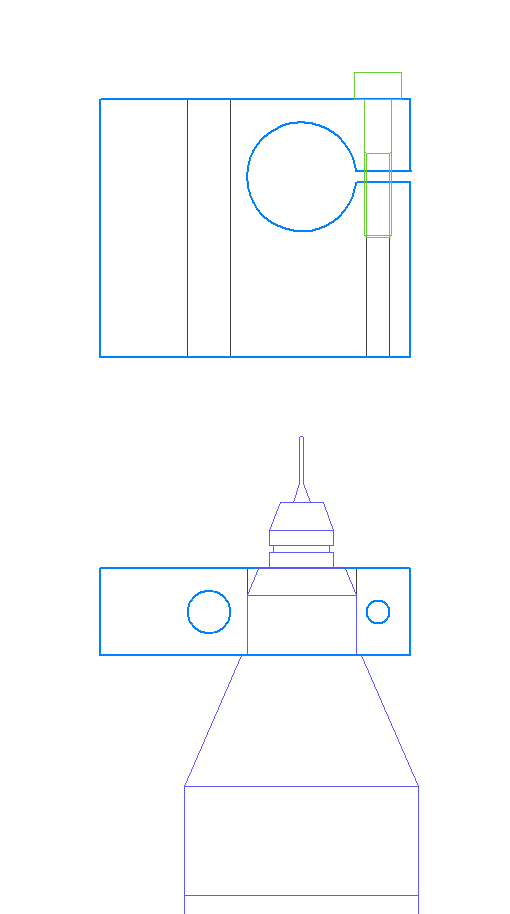

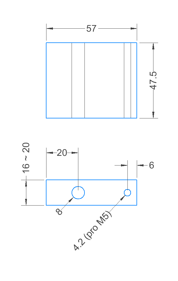

potřeboval bych vyrobit takovýto hranolek se dvěma vývrty, materiál asi buď tvrdej hliník nebo automatová ocel nebo něco takového, tloušťka od těch 16 do 20mm, raději více. Díry v ose.
chtěl by si to opracovat do takovéhoto jednoduchého držáku na Proxxon frézku, který by se dával na Mazla místo nožovky, trochu jako tady (to už bych dělal sám, jen aby bylo jasno, k čemu to je):
"M5" díra by nutně skrz bejt nemusela, ale preferoval bych to. Opravdu rovná musí být spodní hrana, pokud by mohla být i horní, mohl bych to montovat i obráceně a využít třeba ještě jinak. Bral bych dva kousky, možná i více.
Dík za případné nabídky, T.

Myslíš něco takovýhodle? Tam mě kromě poměrně bláznivé cenovky odrazuje zbytečně velká páka na support a vlastně i rychlost upínání, nožovku vyměnim rychlejc než nože v ní. Taky by to byla nuda koupit rovnou hotový.. :)
