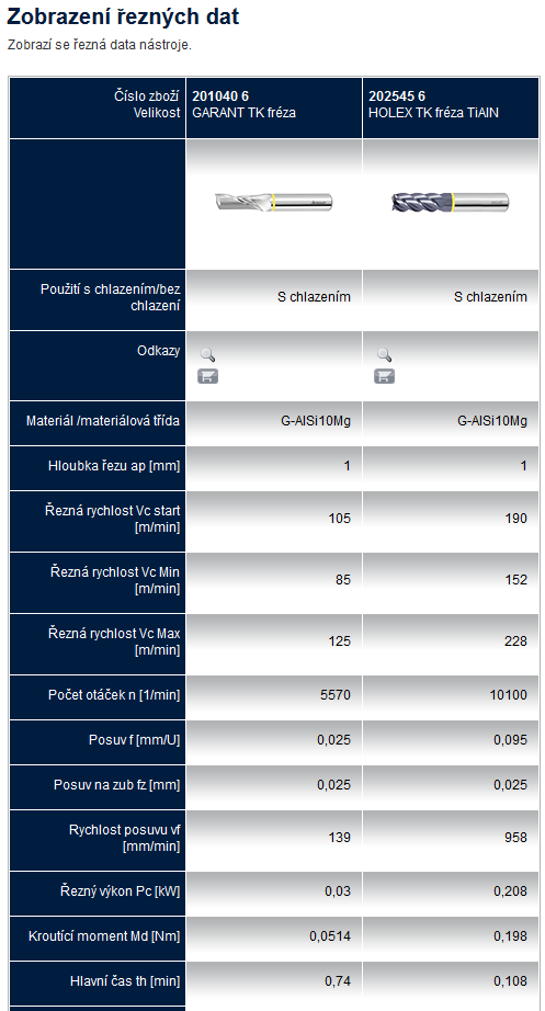

Ahojte, som pred stavbou mojho prveho CNC a pravdepodobne to bude podobnej konstrukcie ako toto https://drive.google.com/file/d/0B_OOjY ... sp=sharing. Rozmery by boli x-1500, y-1000 a z-200. Konstrukcia bude z jokla. Rad by som s tym frezoval dural. Linearne vedenia by som pouzil podoprete tyce 20mm. Krokove motory by som pouzil tieto http://www.ebay.com/itm/Germany-Ship-3A ... 20d71d23bd. Vreteno asi nejake 1,5kw alebo by som mal kupit 2,2kw ? No a teraz mam niekolko otazok co mi este nieje uplne jasne:

všecko je kompromis
bude stačit jak 500W tak 20kW, akorát jedním pojedeš trojkou frézou 0,2mm hluboko a druhým prosvištíš 10mm plotnu 20kou průměrem.
1,5kw (ideálně vodník) už udělá hodně a nebál bych se že bude brzdit takový stroj
záleží co od toho očekáváš
opakuji super odkaz http://www.toolscout.de/ToolScout/ToolS ... tion.xhtml
jen se podívej jak se liší požadovaný výkon dvou fréz ale jak svoji práci odvedou rychle
