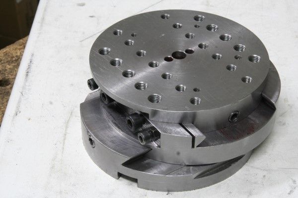

Zrovna se snažím vycentrovat v třípaknovce obrobek (kuličkový šroub) a podkládáním paken je to ukrutně zdlouhavé a navíc trochu duchařina
Tak mě napadlo, že by nebylo marné mít mezi univerzálou a přírubou nějaké udělátko pro vystředění. A teď ten dotaz: nevíte někdo o nějaké rozumné konstrukci, která by se dala vyrobit doma (a nemuset to za desítky tisíc kupovat, zvlášť když se to použije jednou za rok)? Říkám si, že určitě už musel někdo vymyslet něco, kde nejsou žádná rybinová vedení do kříže, ale kde se to řeší jen přes pružnost, zvlášť když je potřeba to štelovat maximálně v rozsahu +- 0.1 mm ?

Jo, tak to myslím - jako doťukání, ale místo ťukání tam mít třeba mikrometrické šrouby s noniem, podobně jako u vyvrtávací hlavy
A misto rybinového vedení pružný člen

Aha, takže to co by sis přál
je dát pod univerzálku tohle http://foro.metalaficion.com/index.php?topic=17713.0" onclick="window.open(this.href);return false; (pěkná fotodokumentace jak si to vyrobit),
nebo toto co mu sloužilo jako vzor http://foro.metalaficion.com/index.php?topic=13054.0" onclick="window.open(this.href);return false;

Ano, něco takovýho
. Našel jsem takové věci za asi 2000 Eur, což mi přijde poněkud mnoho, tak uvažuju, jak si to udělat podomácku. A říkám si, že místo rybiny tam může být jiné vedení, třeba nějaký pružný paralelogram nebo tak, protože nepotřebuju posun o centimetry, ale stačí mi desetina milimetru.

ja mam na tohle udelanou jednu univerzalku s mensim osazenim na prirube, takze jen povolim srouby co drzi univerzalku, vyklepnu a dotahnu
Takovou mám, ale že by to zrovna bylo příjemné seřizováníprochaska píše:Dík za tipy.

Kupovat nové sklíčidlo s jemným nastavením http://www.tossvitavy.com/index.php/skl ... ugg-a-iuhg" onclick="window.open(this.href);return false; by asi stálo balík, ale co třeba tento princip použít a vyrobit mezipřírubu s jemným nastavením šroubky po obvodu. Bylo by to elegantnější řešení než mlácení paličkou.
