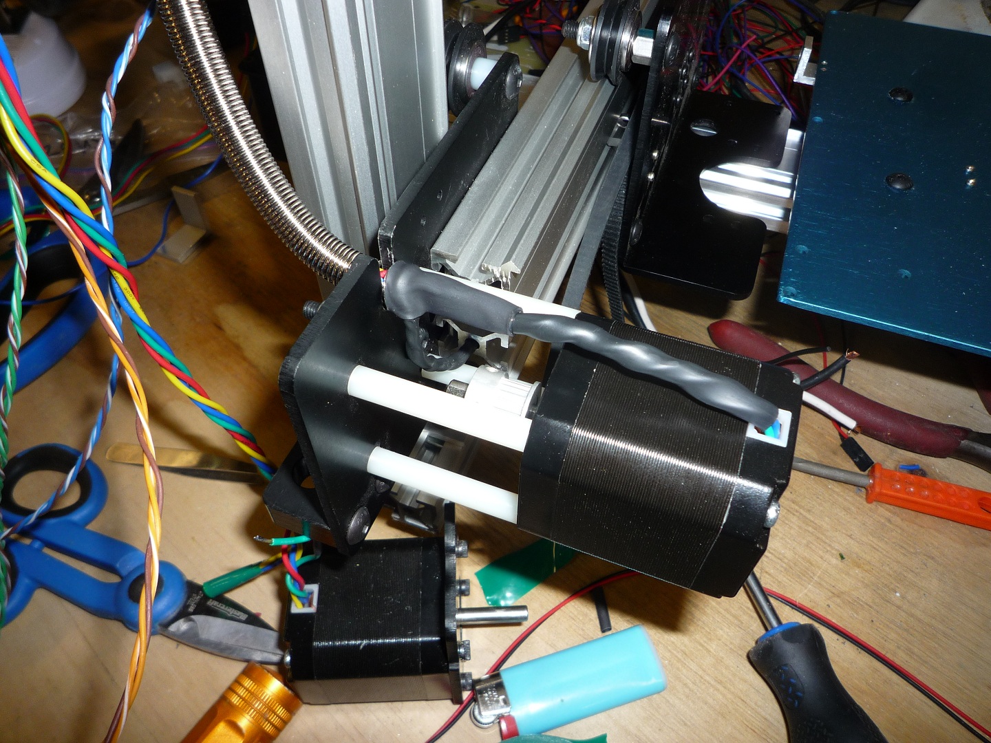

Ahoj lidi, objevil jsem celkem zajimave reseni na vedeni dratu u tiskarny ale problem je v tom ze nevim kde to koupit a jak se to vlastne jmenuje .....
Mam sice 1 kus z vybrakovaneho scanneru, ale potrebuju 3 .......
nevi nekdo kde se to da poridit ?
diky

Zkus tady: http://www.gumex.cz/kabelove-chranicky- ... e-rozvody/" onclick="window.open(this.href);return false;

To co je na obrazku je zcela neco jineho nez jsi mi dal odkaz ........... to kdybych chtel tak si "vykucham" hadici od sprchy :)
POtrebuju aby to bylo totalne pruzne a ne tuhe ........

http://www.hennlich.cz/produkty/pruziny ... lky-1.html" onclick="window.open(this.href);return false;
Příspěvky: 8348
24. 9. 2014, 10:34
Tohle navinou v každé pružinárně, na to není potřeba platit německé firmě, která si to stejně nechává vyrábět v Česku a pak na to jen přirazí 1000 %. Stačí zadat průměr a délku pružiny, průměr a materiál drátu (zde asi lesklý nerezový) a navinou to za přijatelnou cenu během pár dnů. Nevím, jestli má cenu chtít tu pružinu předepjatou (tohle jsem nikdy nevyráběl), ale zpravidla to taky dokážou.

Hmm, rolna na duralovém profilu. Snad nejhorší možné řešení lineárního vedení.

Já bych se té rolny nebál . Jestli je plastová tak to bude v pohodě . Ono u tiskárny je to jinak než na nějaké fréze . Zatížení nulanula nic . Tam jde spíš o to aby to mělo co nejmenší odpor a nízkou hlučnost .
A taky všechny pohyblivé části co nejlehčí .

Sehnat drát, vrtačku, kulatinu o požadovaném průměru, dvě prkýnka a svěrák. A natočíš si pružinu kakoukoliv.

...jen prosím opatrně při navíjení na soustruhu. Dvojka pružinový drát přeřízne chlapa vejpůl a soustruh při tom ani nezmění zvuk motoru.

Je to specialni extrudovany profil s integrovanym vedenim .........
Nejrozumnejsi reseni pokud nechces pouzivat linearni vedeni, coz je pro 3d tiskarnu jako jezdit nakupovat rohliky kamionem :)
