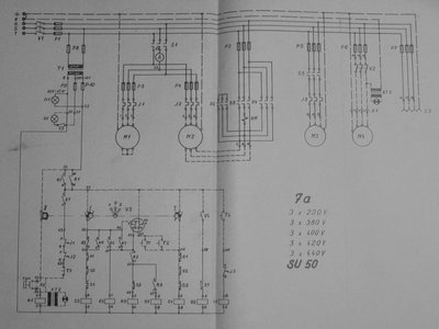

Zdravím na foru. Stal jsem se majitelem soustruhu SU 50/1500. Byl za šrotovou cenu, tak proč nebrat.
Řeším možnost trvalého odpojení jednoho z motorů. Jsou tam dva 5,5kW a i při přepnutí na jeden se při rozběhu spínají oba. Jelikož mám jistič v domě B25A je to na hraně. Myslím. že pokud by se jeden trvale odpojil, bude mi určitě pro mé práce stačit výkon jednoho. Našel by se tu někdo, kdo by mi poradil jak upravit zapojení s jedním motorem? Případně překreslit přiložené schéma? Také myslíte potom odstranit alnico nebo jej zachovat? Díky za každou radu.

Pokud chces pouze jeden motor muzes preci jen vyndat pojistky konkretniho motoru, pokud to spravne chapu. Nebo blokovat spinacem civku stykace druheho motoru. Pripadne udelat elegantni reseni a dat tam menic.

Pokud odpojím jeden nebo druhý motor, spustit ten druhý nejde. To mne napadlo hned, ale takto to nejde.

Ty jo bejval tam otocnej prepinac. Bud jeden motor nebo dva. :?:
Re: Soustruh SU 50 - pohon
Napsal: 27. 9. 2014, 11:39
od testone
vždyť je to v tom návodu všechno krásně popsaný
rozběh oba motory v serii = snížení proudového nárazu
po rozběhu - hlídá odstředivý spínač Alnico - běží mašina na 1 nebo oba motory podle polohy přepínače
při chodu na 1 motor se ten druhý jen unáší
max z toho nepoužívaného sundej vrtuli ať to nedělá kravál
ona tam ta elektrárna není zbůhdarma, má to i další fce, viz návod
ten proudový náraz při startu by asi šel ještě snížit vřazením odporů do serie s vinutími motoru M2, to je ten co je při chodu na jeden motor elektricky odepnutý, nemohlo by to pak ale jet na dva motory nebo by se ty odpory musely dalším stykačem zkratovávat

pokud vyndáš pojistky P3 tak se přece ten druhej nemůže pustit a ten první musí jet (pokud se zapne).. pokud je to schema teda správně..

To, že se při zapnutém režimu s jedním motorem spouští při startu oba motory, je naprosto v pořádku. Rozběhový proud dvou sériově zapojených motorů je menší, než by byl rozběhový proud jediného motoru. Po dosažení provozních otáček se pak přepnou ze sériového zapojení na paralelní (běh na dva motory) nebo se ten druhý odpojí (běh na jeden motor). Jediná možnost jak ten proudový náraz při rozběhu snížit je nějaký soft startér nebo frekvenční měnič. Osobně bych se v tom raději nevrtal a jestli padá jistič, tak bych prostě dal silnější :-)

Pro rozběh jsou motory zapojené sériově, takže odpojené pojistky u jednoho zastaví i ten druhý.

Dílnu mám od RD vzdálenou asi dvacet metrů a proud do ní vedu z něho. Takže hlavní jistič B25A- domovní rozvaděč B20A- rozvaděč v dílně B20A. Vyměnil jsem ty 20A za 25A a zatím drží. Měřil jsem klešťákem proud při rozběhu na fázi- 27A a po přepnutí po rozběhu, kdy jede již jen jeden- 7,5A. Dosud mi to takto jistič ještě nevyhodilo, i když teda jel jen na prázdno. Ještě není ani řádně ustavený a na místě. Není to žádný drobeček a trochu místa mi v dílně zabere. Musím ji celou přeorganizovat.
Nejspíše tedy motory prozatím nechám jak jsou a uvidím v provozu, jestli při práci, rozběhu, bude jističe vyhazovat. Soustruh jsem pořizoval zatím jen pro vlastní potřebu. Takže každý den osm hodin nepojede.

Schéma tohoto soustruhu je těžké na pochopení. Trvalo mi to dva dny. Takže řešení je jednoduché na panelu soustruhu vypneš vypínač V4 a druhý motor se Ti nepřipojí. Ten vypínač je tam právě kvůli Tvému problému :-)
