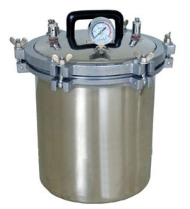

Zdravím. Sháním na takový jeden experiment kovovou tlakovou nádobu s odnímatelným víkem a těsněním.
Představoval bych si něco takového jako je na obrázku. Budu to používat pouze ve vakuovém režimu, takže maximální podtlak bude -1bar. Nebudou pak zřejmě ani zapotřebí ty šrouby na víku. Vyhovovali by mi rozměry kolem 30x30cm, spíše klidně vyšší než širší. Neválí se někomu něco doma takového? Nechce se mi hned vrážet peníze do nového papiňáku a podobných "gastro" nádob, když výsledek je nejistý :(

Na to ani nemusí být papiňák, stačí jakýkoliv hrnec za pár korun s plechovou pokličkou, pod kterou půjde narvat o-kroužek.

Tak nějak si to i v nouzi představuji :D Kandidáta mám zde: http://www.kovomat.eu/nerez-vedra/nerez-vedro-16-l.php
Ale přeci jenom netuším co s tím kýblem ten podtlak udělá :?

Max píše:A co nějaká stará várnice, z kohoutu to můžeš odsávat a ve vojenských prodejnách nebo bazarech se toho válí spousta.
Nad těmi už jsem taky uvažoval, ale netuším co ten hliník cca 1,5mm tlustý při tom podtlaku udělá.
Po pravdě, netuším jak se chovají takovéto nádoby při podtlaku. Při přetlaku je to jasné, tam se bere spíše namáhání materiálu na tah, ale takhle? :roll: Mám strach, aby se ten tenký materiál neprohnul a nezbortil. Ono když se to spočítá, tak na tu plochu bude docela dost velký tlak :(

To ani není nutné, ke KG trubkám se dělají i těsněná víčka (do hrdla i na hladký konec), které to vakuum vydrží. Dalo by se to vyřešit třeba i spojkou + dvěma víčky do hrdla, ale není to úplně spolehlivé, pracuje tam únava materiálu a mně jednou KG trubka (DN 200) asi po dvou letech implodovala (podtlak kolísající mezi asi -0.5 až -0.9 atm.). A pro DN300 jsou ty KG trubky už celkem drahé.

Asi nakonec skončím i toho papinova hrnečku. Jeden jsem sehnal, ale bude to skutečně jenom na zkoušku, nemá to zrovna ideální rozměry. Chtělo by to něco většího, už se mi tam nevejde moc izolace :(

Ale všechny papiňáky, co jsem měl v rukách, byly těsněné proti přetlaku a nikoli podtlaku. Takže to stejně budeš muset dost předělat.
A když už předělávat, tak co to udělat jenom z nějaké tlusté trubky a navařeným dnem, nebo třeba ze starého hasičáku, který by se rozřízl atd.
