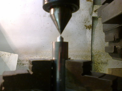

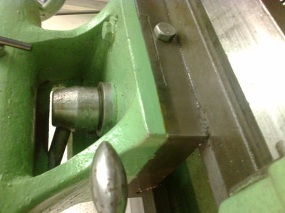

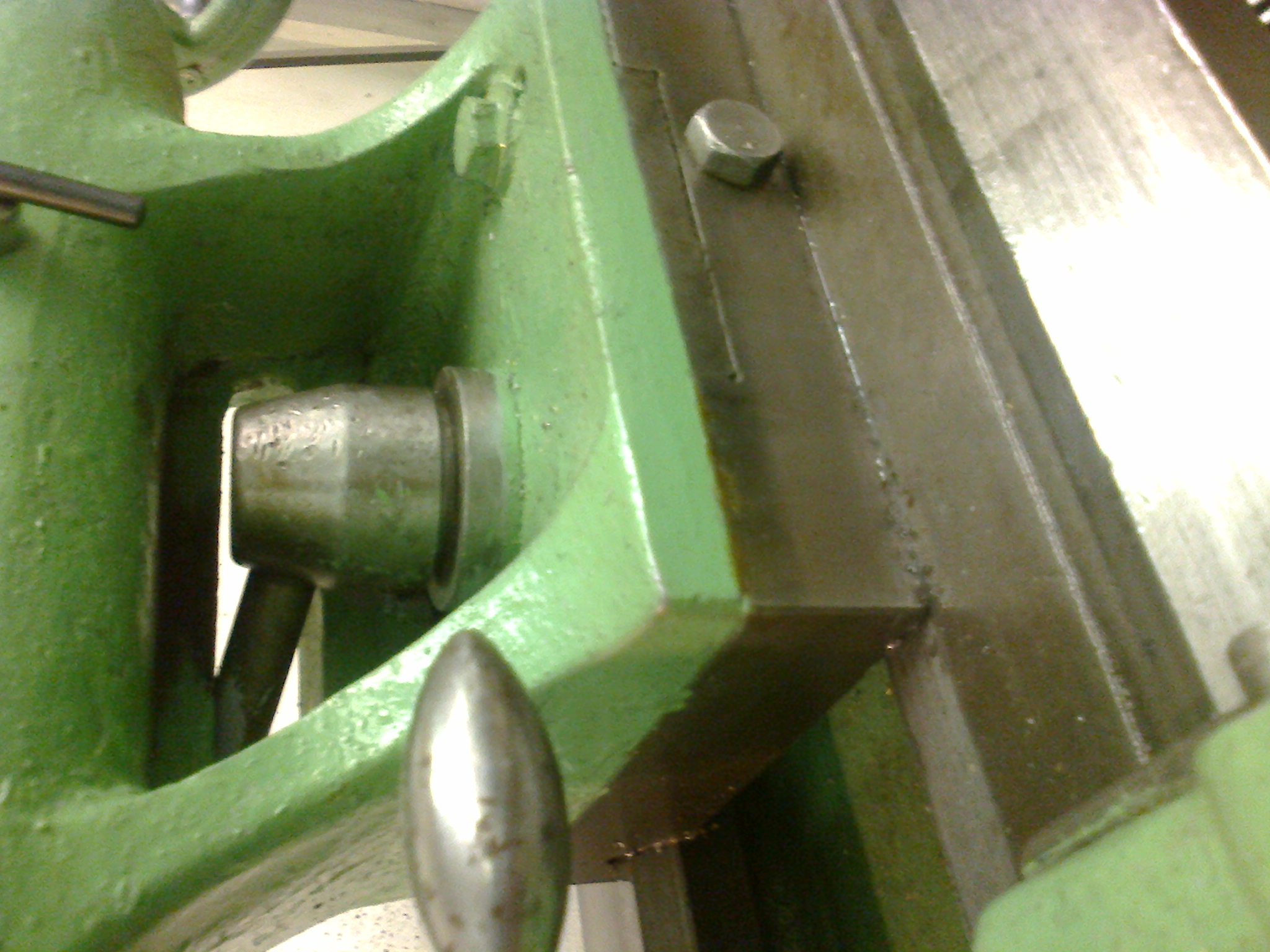

Chtěl bych se optat co dělat jestliže mám ( netuším z jakého důvodu ) osu koníku cca 0,3 mm pod osou vřetene.
Koník je určitě origoš.Výšku jsem kontroloval jen u univerzály,ve větší vzdálenosti nemám jak.
Že by bylo lože vyjeté to nevypadá.
Výškově koník nijak stavět nejde.Leda podložit vrchní díl koníka nějakým plechem.
Ovšem jestli je dráha koníka na loži opravdu vyjetá,asi nebude vyjetá pravidelně.Takže když to podložím,bude to sice dobře u univerzály ale ne na konci.
Jenže to zase nemám jak změřit a jsem na začátku. :)
Prostě nevím od čeho se odpíchnout.
Co s tím?

zmerit se to da vodovahou, podlozit se to da pliskem

normální stav u staré rachotiny.. co jako, to myslíš že když není opotřebené lože tak se to nemůže opotřebit třeba na kluzné ploše na koniku? no samozřejmě že může a taky oproti té délce lože po které se to posouvá je to víc pravděpodobné, stačí to vypodložit plechem myslím že 0,3 má plech plechovka od barvy, nejlíp od ředidla ta hranatá z toho mám nastříhány jak podložky pod nože tak i jinde například pod klínem nožových saní a taky přesně pod tim koníken na jinym soustruhu

Tak si to lože oměř ;-) stačí přesná vodováha viz přípěvky ve vláknu technologie měření.
http://www.c-n-c.cz/viewtopic.php?f=57&t=10439&start=15" onclick="window.open(this.href);return false;
Pak budeš vědět jak je opotřebené
