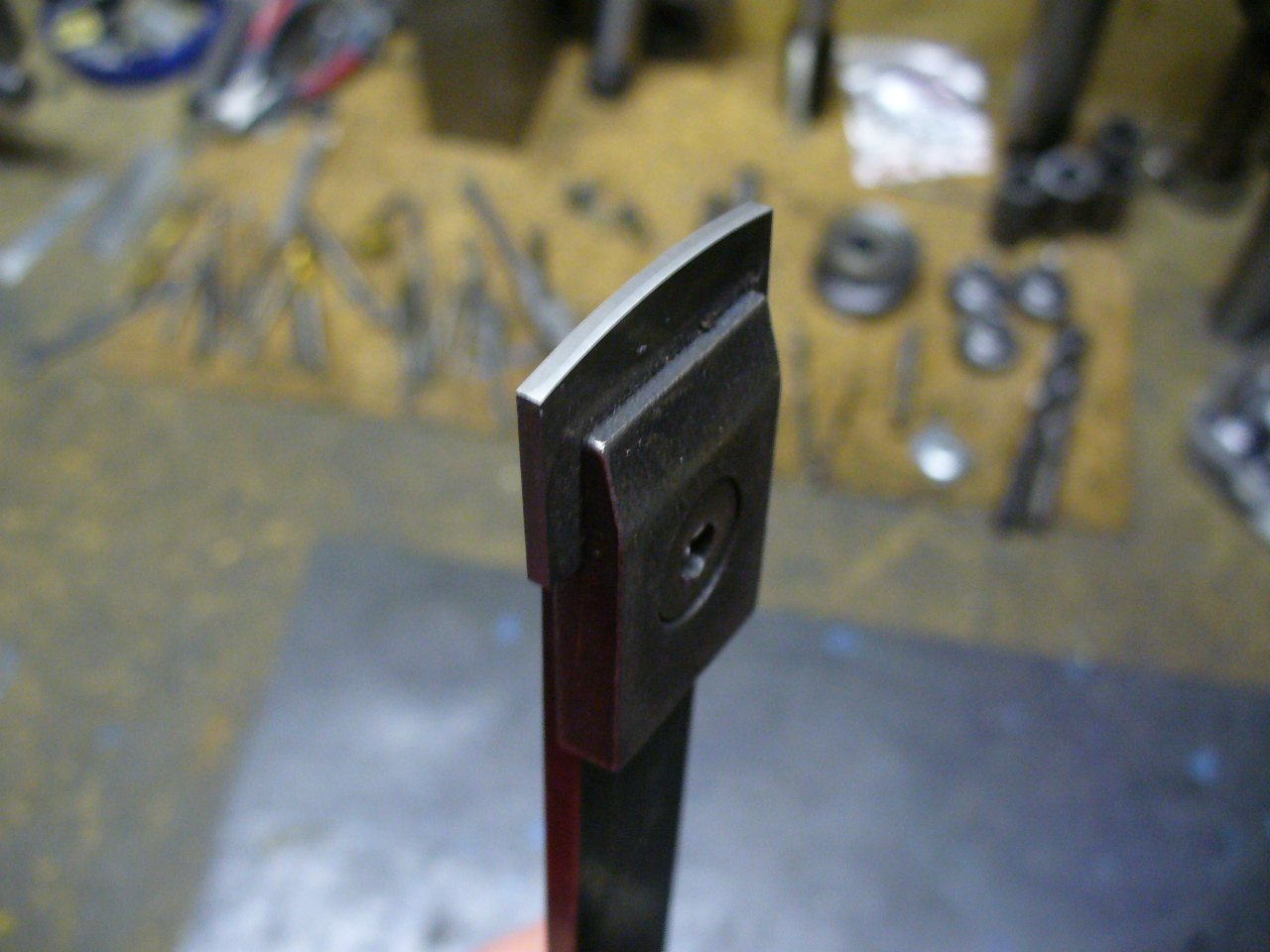

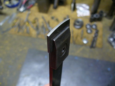

Příspěvky: 3836
26. 10. 2014, 2:15
Hades píše:to by se hodilo i mně...
teď jen "ukecat" někoho, kdo by udělal držák na ten plátek...
p.s.
zatím škrabu starým nabroučeným pilnikem :(
Ten držák si vyrobíš i sám, takle je to řešené originál :wink: Plátky mívají ovšem jen nějaké 3mm a obdélníkové jsou schválně abys to jednoduše otočil a měl menší stranu a jiný rádius

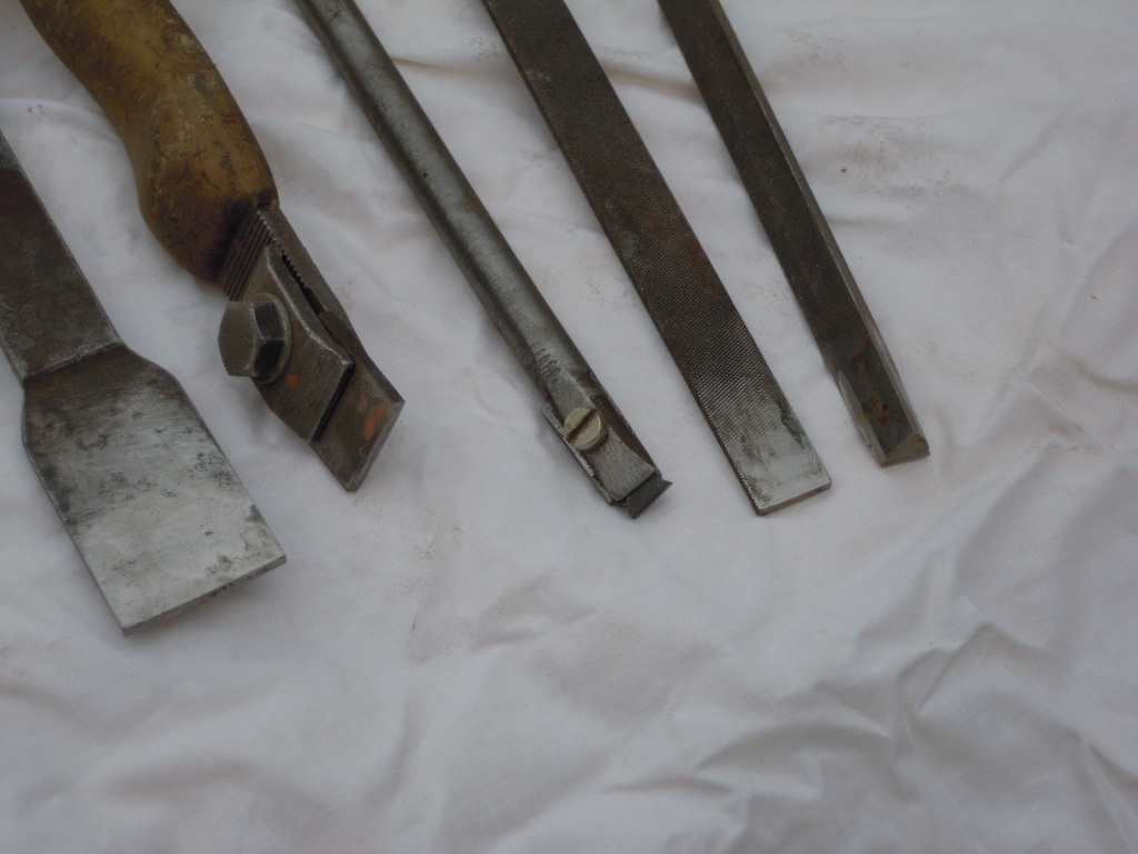

Tos tou vteřinovkou skvělý nápad, jinak já škrabu tímhle, uprostřed je samovýroba na běžný VBD trojúhelník velikost asi 9 ze starých časů, mám nabroušené i obloučky,
diamant nemám, používám zelený kotouč na karbid a jakž takž to jde. Jinak pro propagátory nabroušených pilníků bych chtěl upozornit, že u šedé litiny
je u téhož odlitku dost rozdíl mezi třeba nějakou přírubou a vodícíma plochama, neboť v místech vodících ploch se do formy vkládaly ocelové plotny,
které způsobily prudké ochlazení a místní zatvrdnutí. Na těchto pak nabroušený pilník vydrží zcela minimálně
