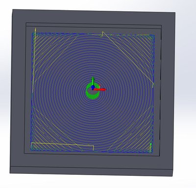

Příspěvky: 8842
12. 11. 2014, 12:42
jako něco takového?
Příspěvky: 8842

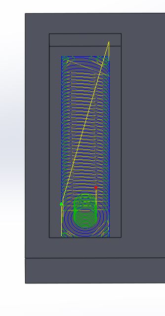

12. 11. 2014, 12:44
spíš je to zajímavější pro nějakej dlouhej obdélník.. ten čtverec je nudnej..

Příspěvky: 8842
12. 11. 2014, 1:48
nastavíš si tam maximální záběr třeba 2mm a nezabere to víc.. u velkého čtverce to pojede po spirále se záběrem 2mm až do rohu kde už to pak nepůjde a začne to přeskakovat a projíždět jednotlivé rohy.. u něčeho dlouhýho to bude dělat takhle rovnou.. kdaž jsem zadal šířku 11mm a frézu 10mm tak to jede taky jen už tam nejsou 2mm v záběru ale daleko méně.. s takhle malou vůlí se tam v té drážce ušuká k smrti :D post chceš v čem?

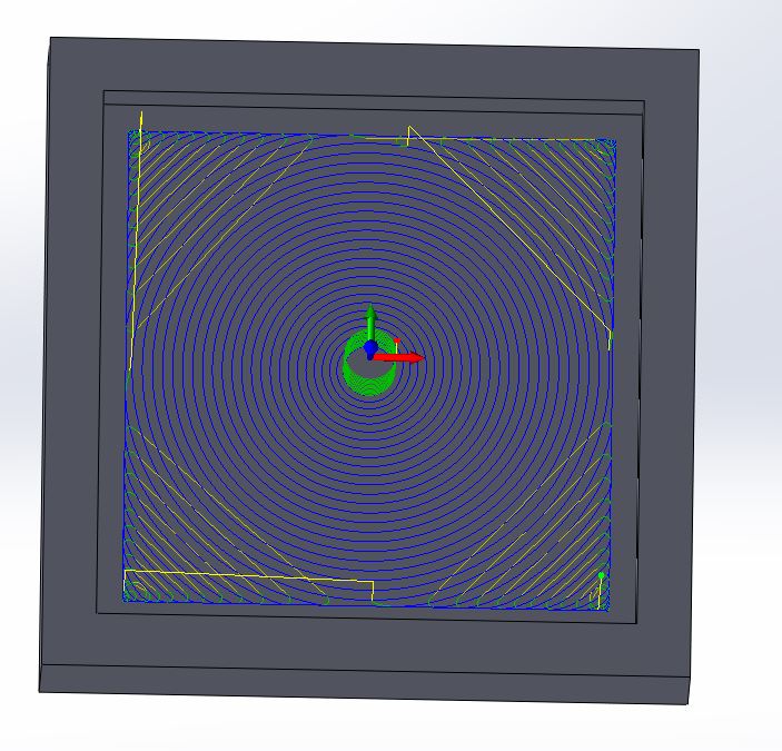

16. 11. 2014, 10:36
Ač na první pohled to vypadá stejně tak to stejné není. Je pravda že u malých drážek ku průměru nástroje to stejně vypadá,
rozdíl je ale třeba u té větší kapsy.
HSM-Works - adaptivní obrábění:
Adaptivní obrábění má za úkol držet pokud možno stejné opásání nástroje, tak aby byly
v každém místě shodné řezné podmínky a shodné zatížení nástroje. Je to dobré hlavně při obrábění v rozích.
Trochoidální obrábění:
U trochoidálního obrábění je ještě jedna dobrá věc a to ta, že nástroj dělá přerušovaný řez
a není permanentně v záběru.
Vysvětlení:
Jak Ras udělal ten štverec 100x100 tak nástroj najede na střed a ubírá materiál po spirále
ke kraji a až rohy jsou samostatně. Nástroj je permanentně v záběru.
Na obrázku obdelníku už je zřetelné přerušování řezů.
Trochoidální obrábění má tu vlastnost že ten čtverec 100x100 rozdělí na více obdelníků
a obrábí přerušovaným řezem v krátkých úběrech!
